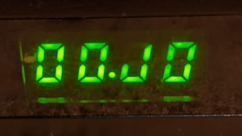

Ich denke das Teil ein einen Hau weg. Das Display zb. zeigte schon beim ersten Start nicht richtig an: -

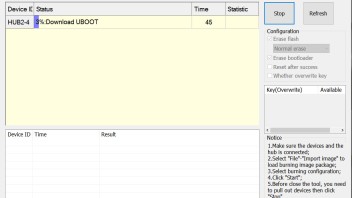

per Ping ist sie erreichbar. USB Burning Tool und BurnCard Reader brachten kein Erfolg.
