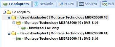

    ich war mutig und habe ein Versions Upgrade, wie im Titel bereits erwähnt, von 16.04.4 LTS nach 18.04 LTS durchgeführt. Dabei hat es in Sachen TVHeadend etwas verschoben.
    Zunächst mein Stup:
    Technotrend Budget S2-4200 Twin
    Ubuntu 18.04.2 LTS
    TVHeadend 4.2.8-20~gb553eeaa9
    Auf dem Client wird Kodi 17.6 verwendet
    Aktuelles Verhalten:
    Die TV Karte wird erkannt, Treiber und Firmware geladen.
    In TV Headend werden die Tuner in der Konfiguration unterschiedlich dargestellt. Es fehlt beim zweiten Tuner der "Unterordner".
    In Kodi wird die Meldung "No free adapter available" ausgegeben beim Versuch einen Sender zu schauen.
    Starte ich über das EPG den Stream per Download einer Playlist, wird dieser im VLC abgespielt.
    Bedeutet, dass die Karte ordnungsgemäß funktioniert. Auffällig ist hier, dass das Profil "pass" verwendet wird. In Kodi eben HTS.
    Seltsamerweise hat Ubuntu mir einen aktivierten Energiesparmodus mit dem Update spendiert. D.h. die Ubuntu-Büxe ist immer schön in den Ruhezustand/Standby gegangen.
    Mir ist bekannt, dass es nach dem Aufwachen zu Problemen kommt. Deswegen habe ich bereits die Module entladen und Ubuntu neu gestartet. Das Modul zu entladen und wieder neuladen, habe ich ebenfalls versucht. Erfolglos.
    Zuvor war eine ältere Version von TVHeadend installiert. Auch das Updaten von TVH hat leider kein Erfolg gebracht.
    Ich bin etwas ratlos.
    Wäre super, wenn ihr noch eine Idee oder bestenfalls direkt eine Lösung anbieten könntet :)

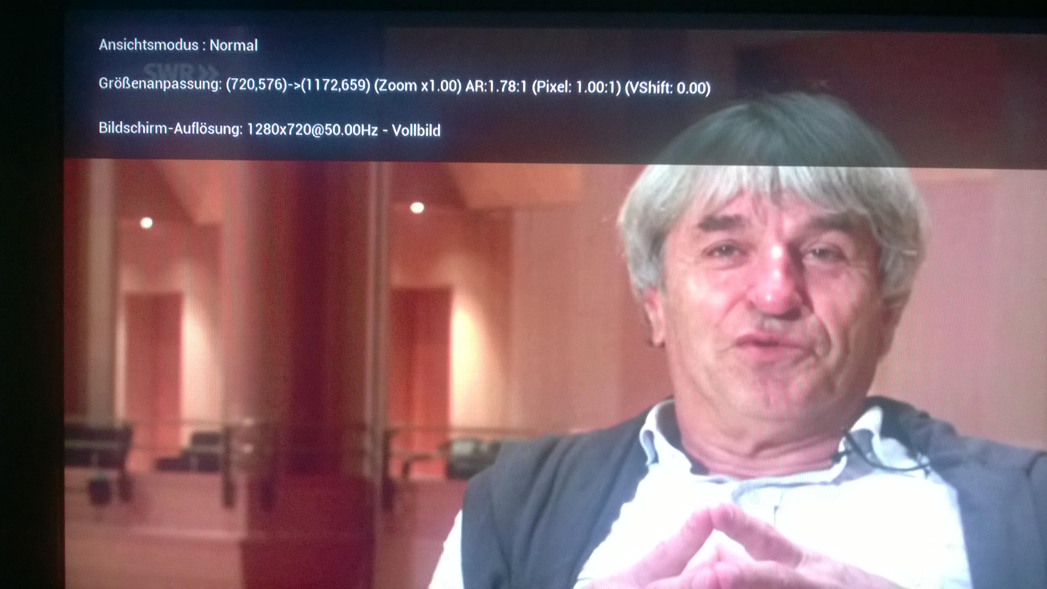

    Hallo zusammen,
    wie im Topic bereits erkennbar ist, habe ich Probleme mit der Wiedergabe von SD Streams. Schaue ich einen SD Stream, der von einem Enigma2 Receiver kommt, ruckelt das Bild. HD Streams vom selben Receiver funktionieren tadellos. Auch Video-Dateien, die auf meinem NAS liegen laufen problemlos in sämtlichen Variationen.
    Hier mein Setup:
    Pingulux Enigma2 (EOS) Receiver
    Raspberry Pi Rev B 512 MB
    OpenELEC 5.0.6
    MPEG2_decoding is aktiviert
    Auflösung 1280x720p/50Hz
    Ich habe zwei Bilder mit den Videoinformationen angehängt und ein kurzes Video, um das Verhalten zu verdeutlichen, auf uploaded.net hochgeladen ( http://ul.to/oaif3uqq ).
    Hat jemand eine Idee was die Ursache sein könnte? Werden noch Log Dateien benötigt? Wenn ja, in welchem Pfad finde ich diese?
    Vorab vielen Dank.
    Grüße,
    Sascha
