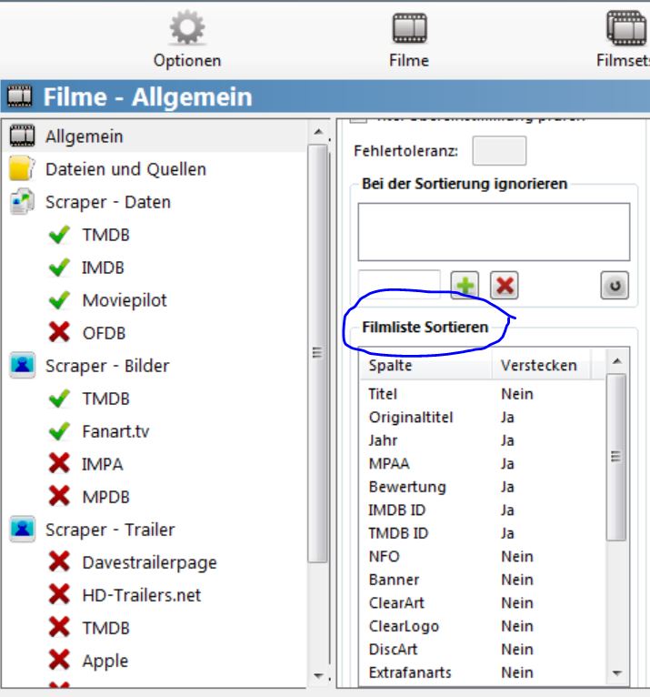

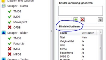

bei den Spalten bin ich auch erst darüber gestolpert, ist aber ganz einfach - Einstellungen -> Filme -> Filmliste sortieren (siehe Screenshot). Dort dann den Doppelklick auf die Spalten. Analog gibt es das auch für Moviesets und Serien.
DoofnaseEdit: Da war der Dan schneller...

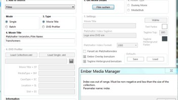

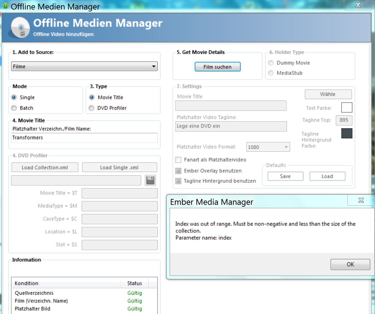

Hi @DanCooper
ich konnte im Forum nichts finden, ob der Offline Medien Manager nicht funktioniert.
Bei mir stürzt er reproduzierbar ab (siehe Screenshot) - neueste Beta.Ich gebe den Namen des Films ein, klicke auf den Button "Film finden" und dann kommt die Fehlermessage und nach "OK" stürzt Ember ab.

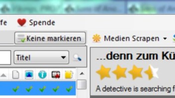

Hi DanCooper:
Problem von nadkp und Organic hab ich auch bei allen Filmen - Bewertung um eine Kommastelle verschoben (73,0 statt 7,3).
Das Tausendertrennzeichen bei der Anzahl der Stimmen ist bei mir vorhanden.
NFO ist korrekt.1.4.0.7x86 auf WIn7 Home 64bit

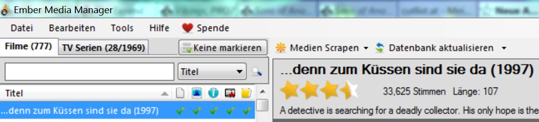

Ach so, und Spieldauer wohl auch nur dort, oder?Nein, das findet man im Hauptfenster (siehe Screenshot) - V1.3.20.
