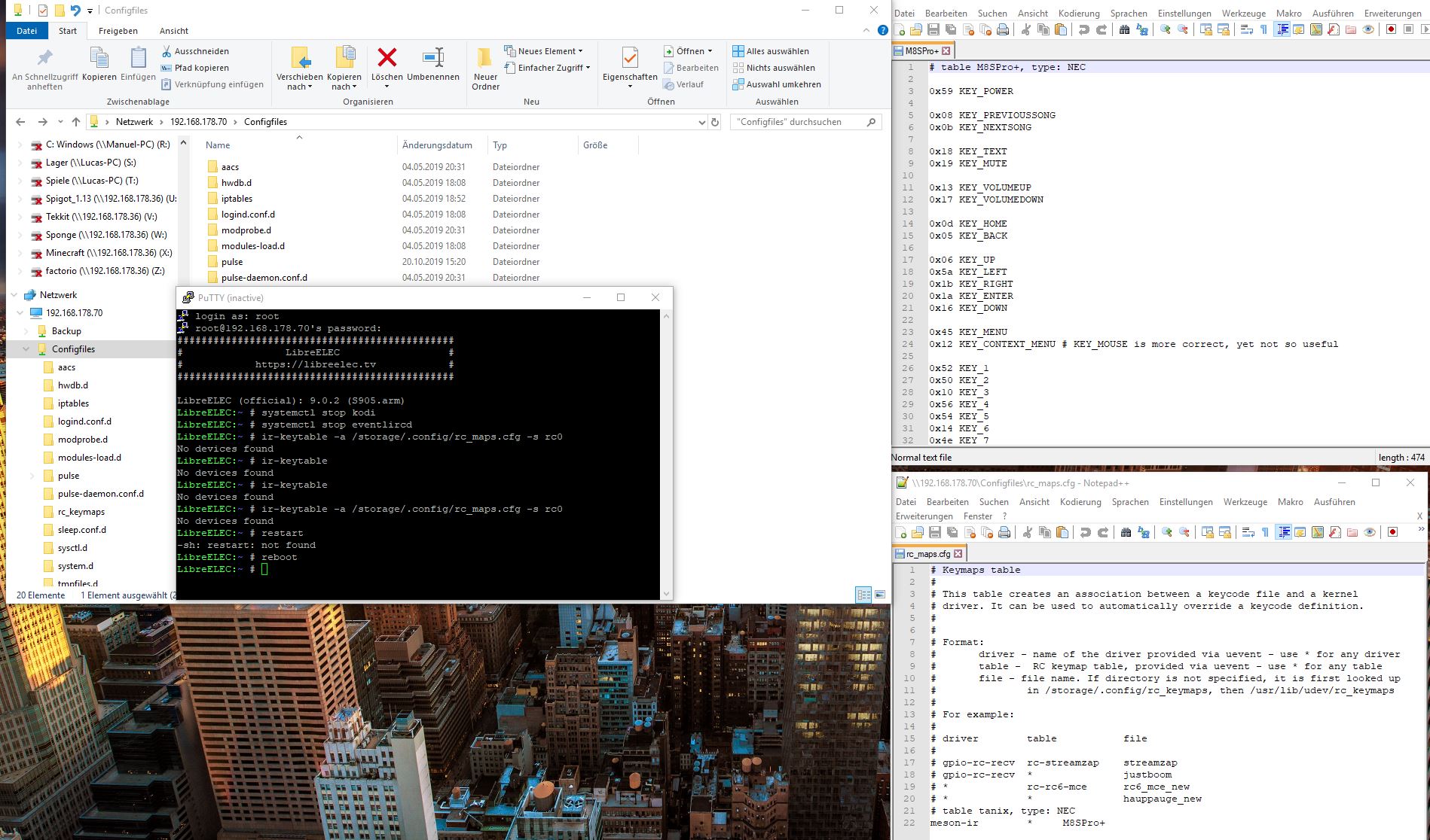

Hi,
nach dem eine meiner SD Karten den Geist aufgeben hat habe ich die Chance genutzt und auf 18.1 aktualisiert.

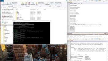

Nun funktioniert mit der remote.conf die FB nicht mehr, soweit so gut ich habe die neuen Dateien im Netzt gefunden stehe jetzt aber vor dem Problem das die FB trotzdem nicht funktioniert.Kann mir jemand sagen was ich falsch mache?
Wenn ich über SSH den Befehl ir-keytable -a /storage/.config/rc_maps.cfg -s rc0 ausführe kommt No devices found.

Ich komme einfach nicht weiter, ich scheine die selbe FB zu bei meiner M8S Pro+ zu haben. Ich habe daher meine alte remote.config in den Configfiles Ordner kopiert. Gleichzeitig aber auch eine angeblich passende rc_maps.conf in Configfiles und eine entsprechend benannte M8SPro+ Datei mit den Befehlen in den rc_keymaps Ordner kopiert. Nichts funktioniert, die Box lässt sich anschalten aber das war es auch schon.
Liegt es daran das ich Libreelec auf einer SD Karte nutze?
Per SSH bekomme ich immer als Rückmeldung "No device found" -
Hi,

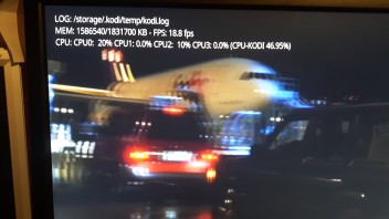

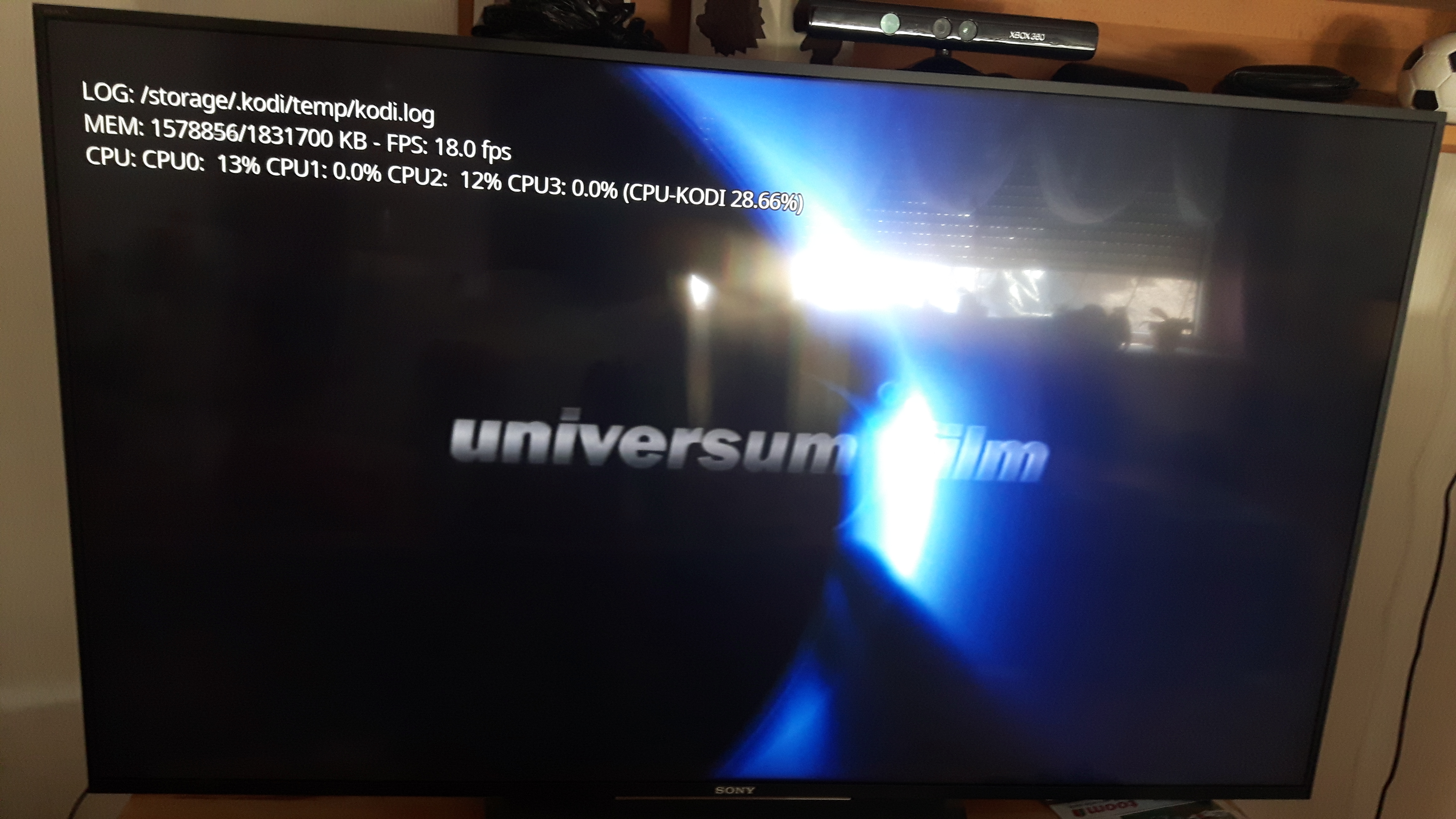

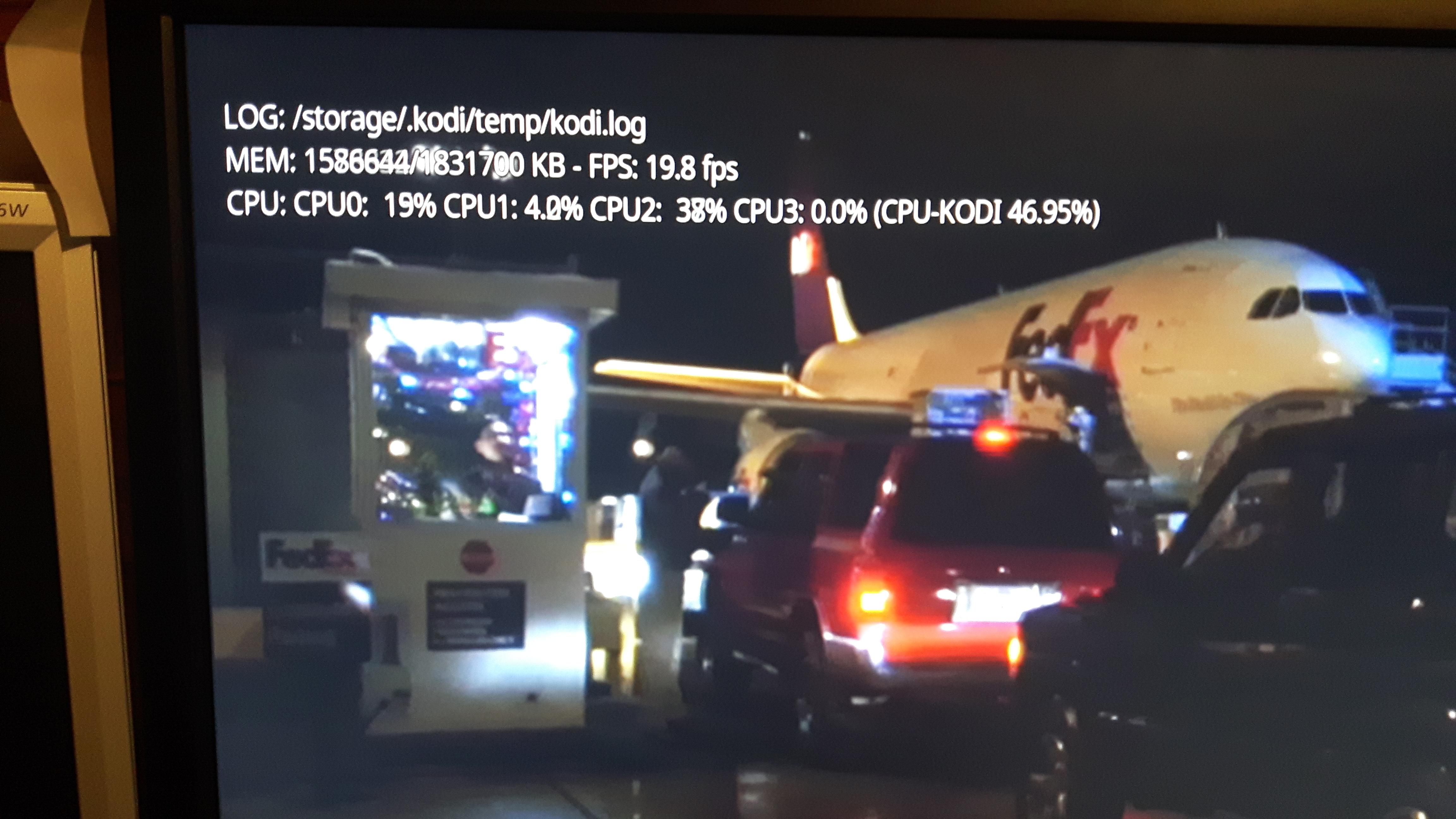

Die [definition=12,4][definition='1','3']Debug[/definition][/definition] Overlay sagt nichts über die Framerate aus. Mit einen ist die Ausgabe sogar sehr Fehlerhaft und nicht verlässlich. Ich bezweifle ja nicht das du Wiedergabe Probleme hast aber das hat nichts mit den fps zu tun.
Der WP2 hat einen S905 SoC und der kann kein HDR und wird er auch nie können.Mist, also doch die falsche Wahl getroffen. Da frage ich mich wirklich ob es den Aufpreis für die WP2 wert war oder ob ich lieber eine MI Box hätte nehmen sollen. Allerdings hatte die kein Gigabit LAN, ich hätte aktuell noch 3 Tage um Vertrag zurück zu treten.
sagt mir:

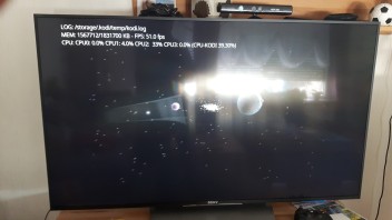

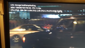

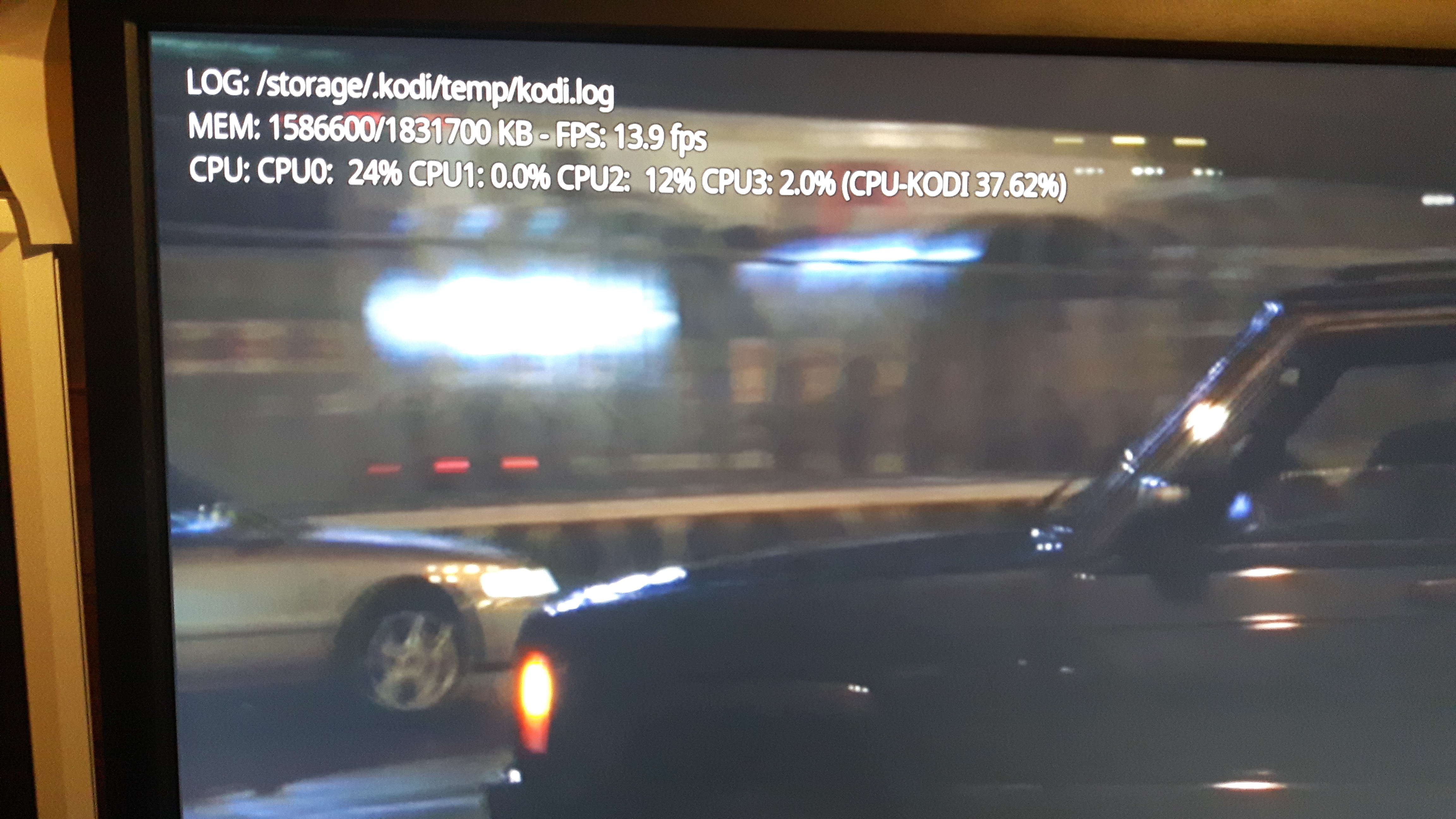

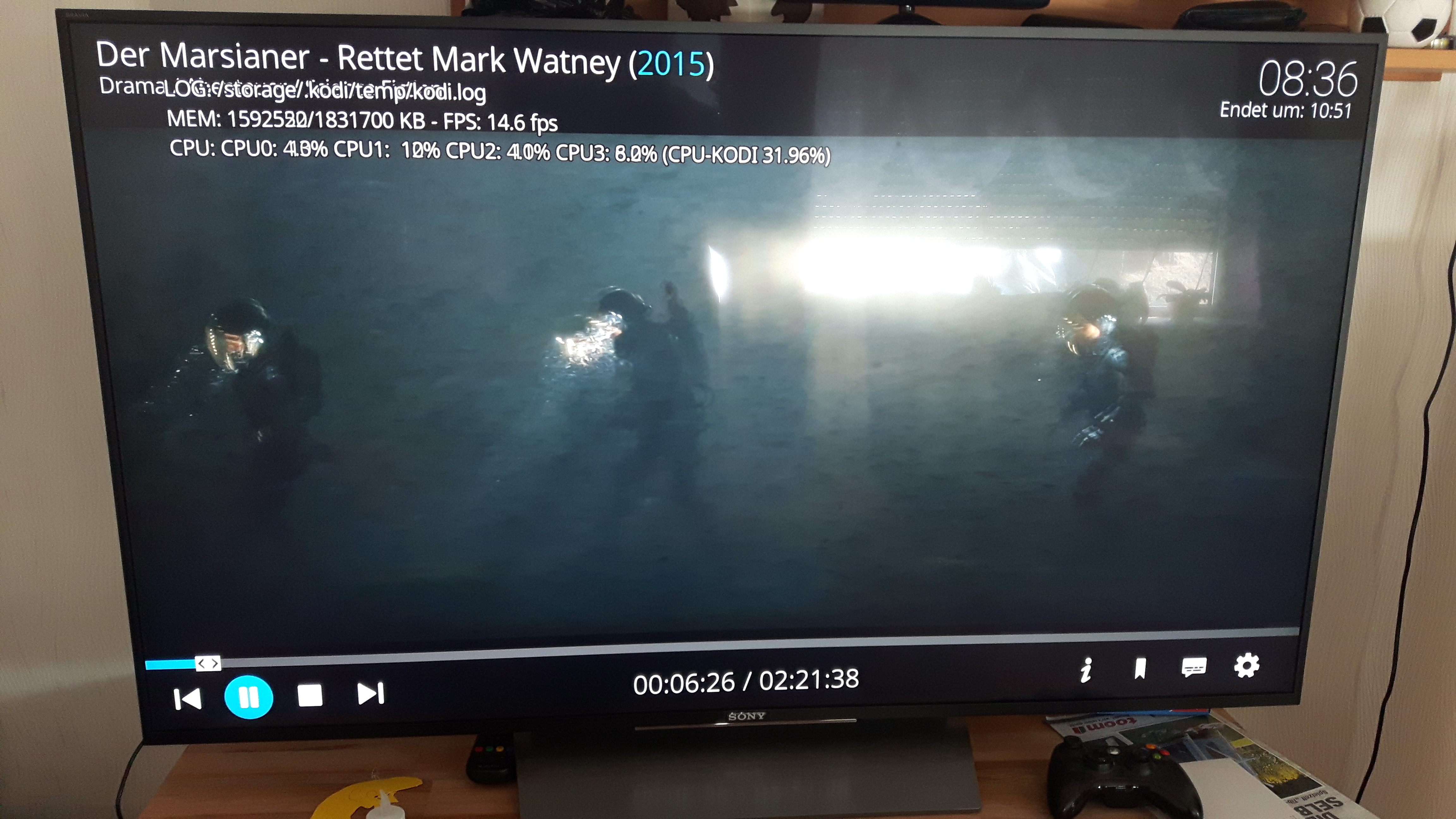

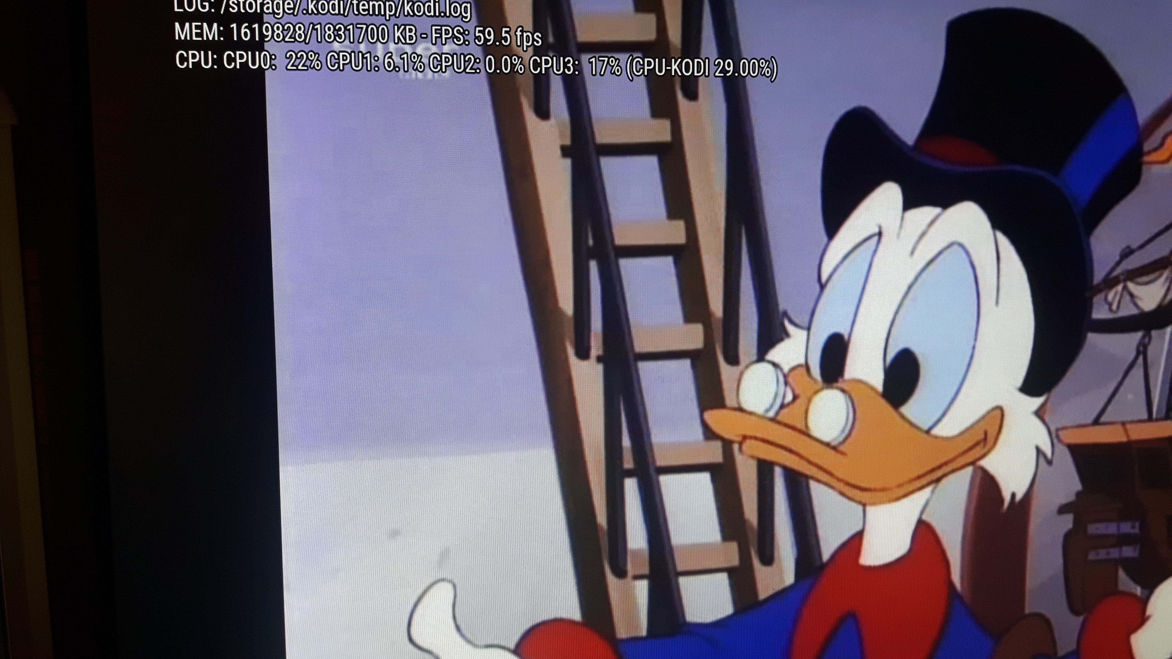

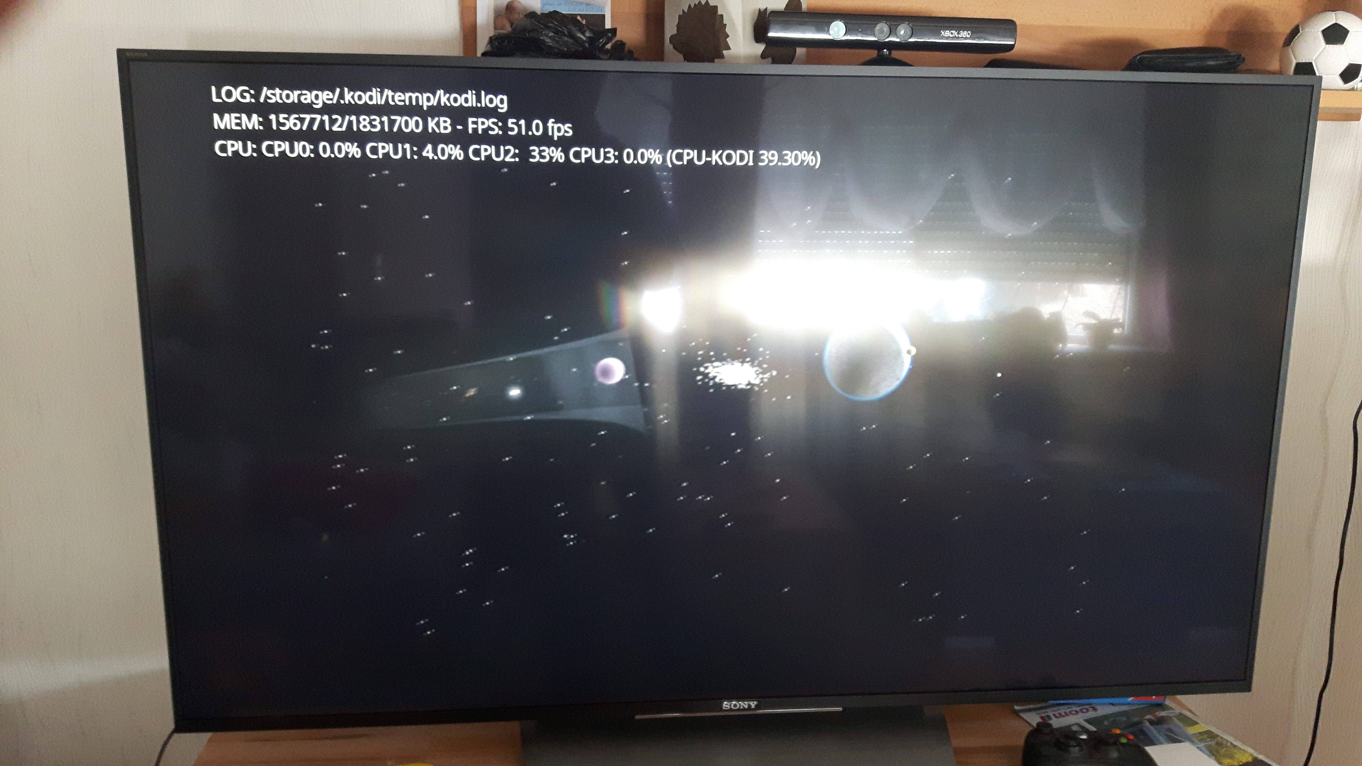

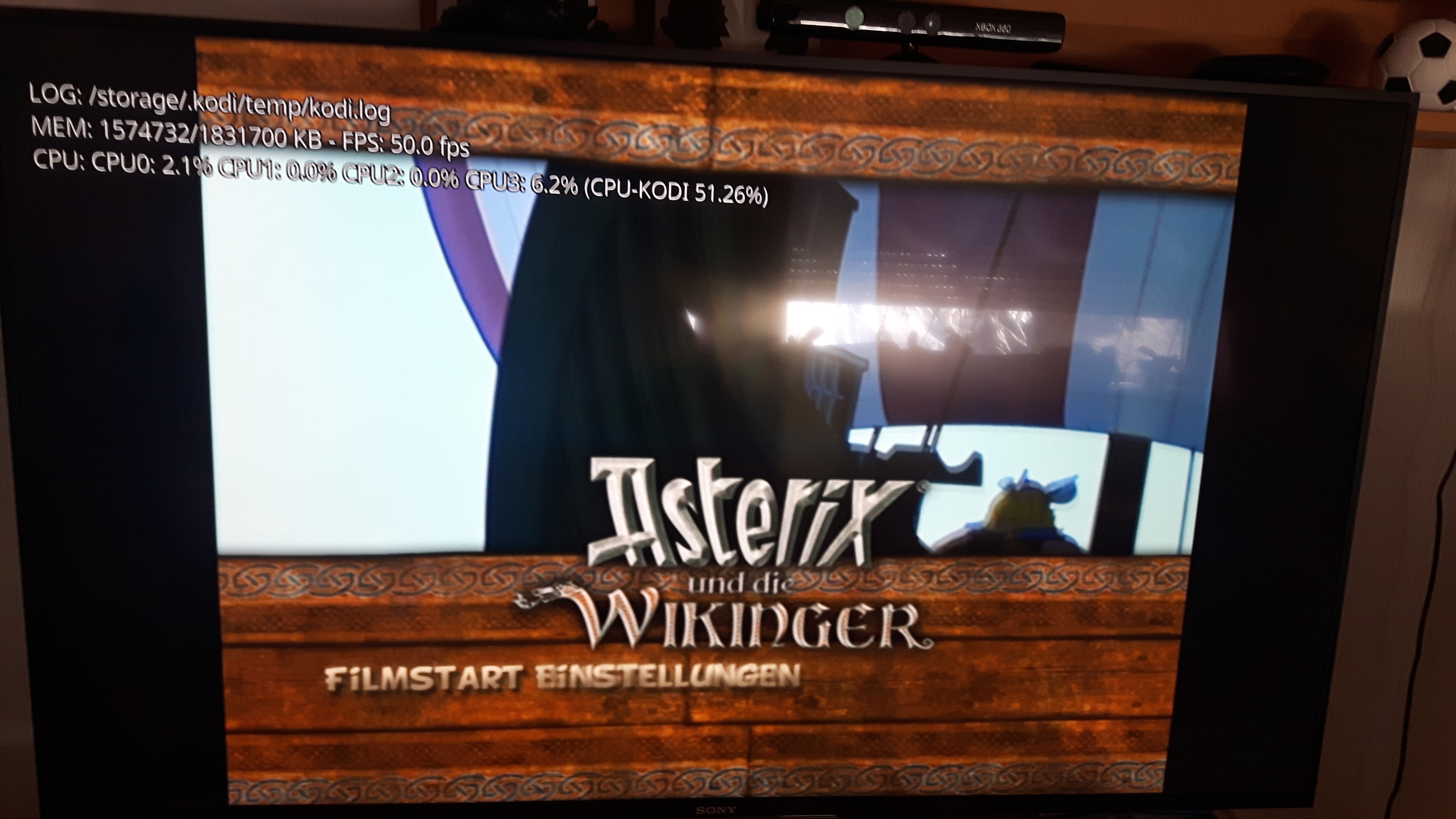

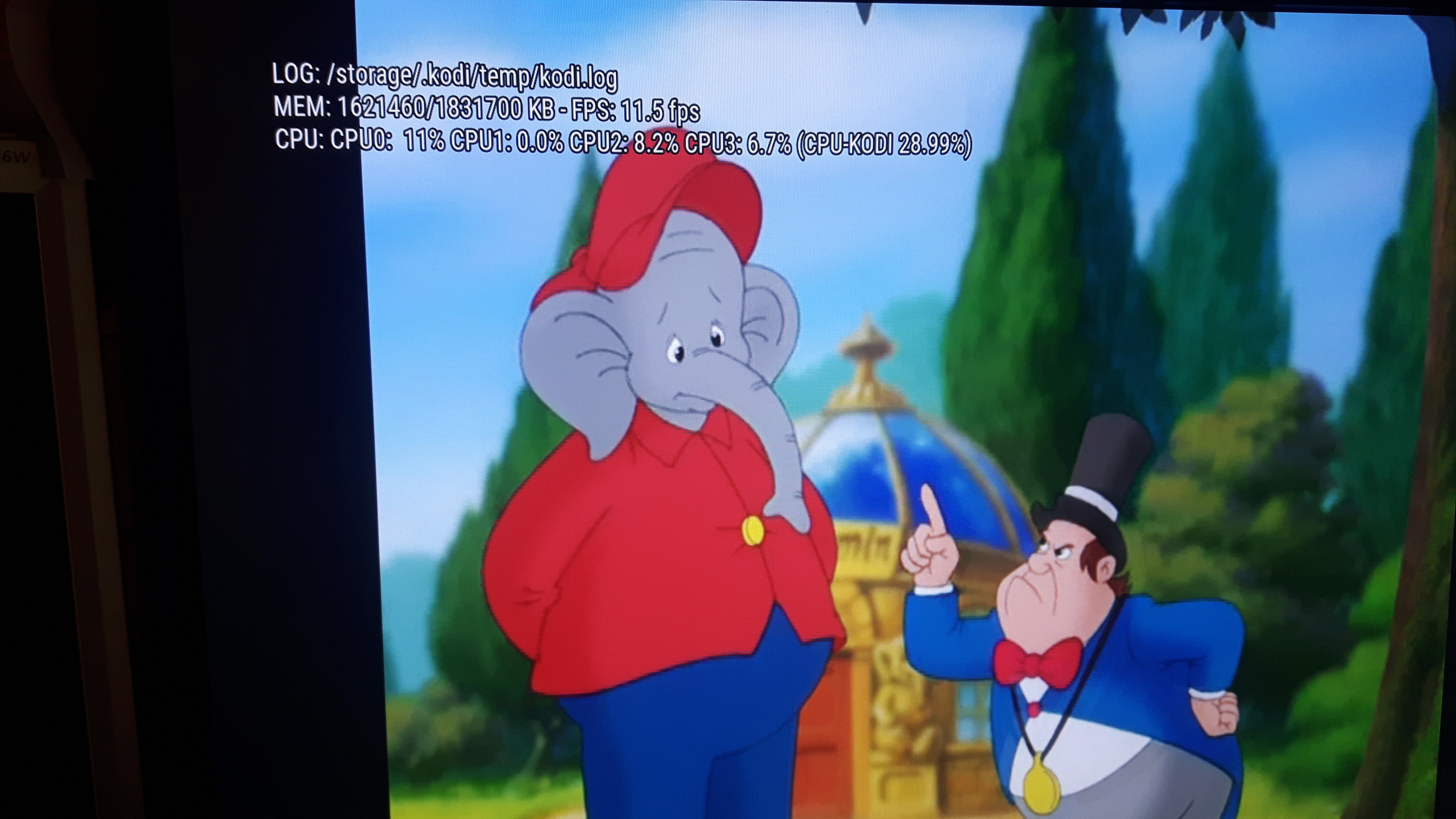

Weitere Beobachtungen sind folgende. Ich habe nochmal einige Videos mit Gigabit Lan getestet. Augenscheinlich liefen sie an meinem TV flüssig jedoch irgendwie nicht gleichmäßig, auch wenn ihr mir gesagt habt das die fps Anzeige der [definition=12,4][definition='1','3']Debug[/definition][/definition] für das Interface zu sehen sind, lief das Video je nach fps "gleichmäßiger".
Besonders deutlich wurde das bei einer TV Aufnahme vom A-Team. SD, XVid und die fps waren konstant auf 50 und das Bild war ruhig.

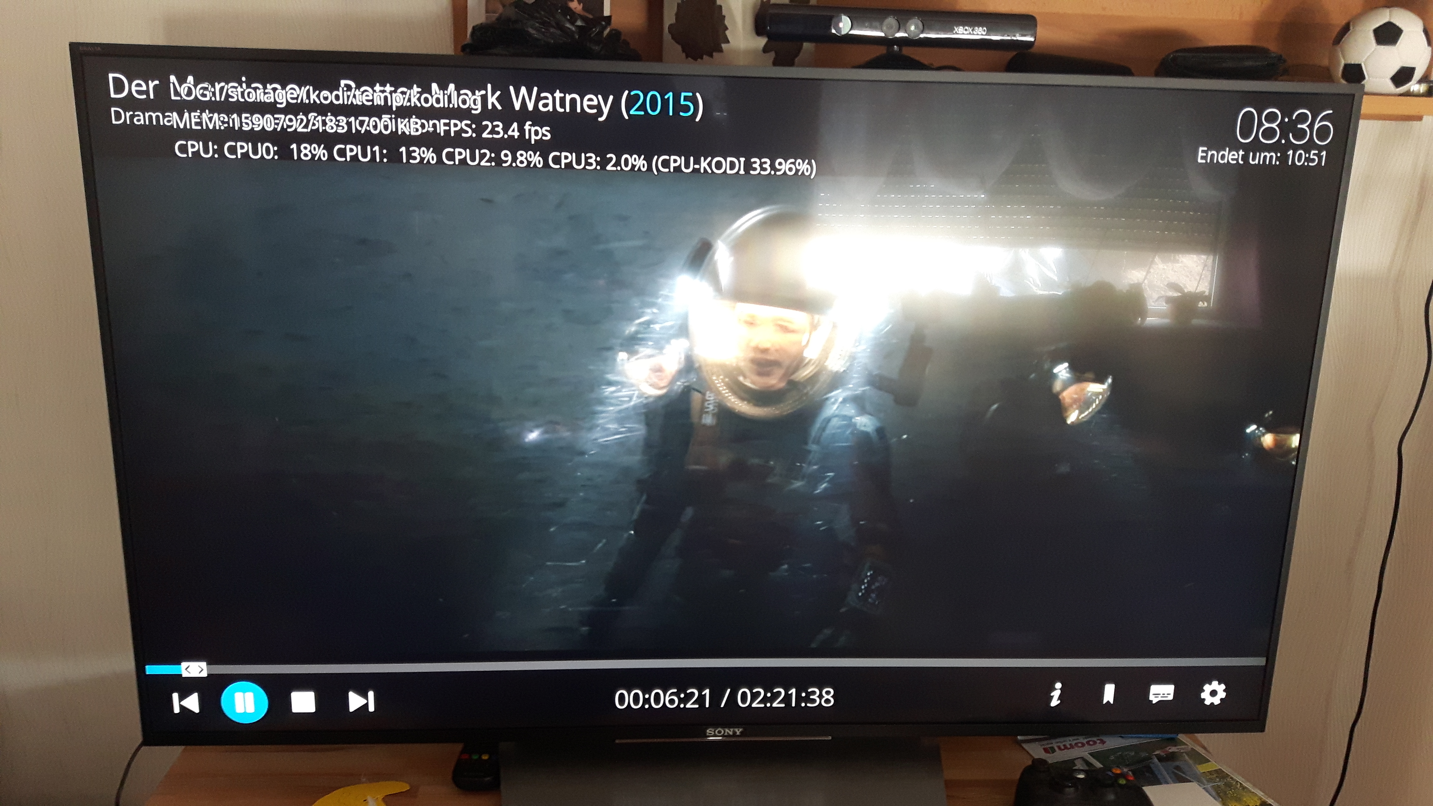

Dann noch eine Sache die Merkwürdig war, als ich meinen Monitor angeschlossen hatte habe ich testweise den Marsianer laufen lassen. FPS schwankten wie immer, dann habe ich von Wlan auf LAN getauscht und laut Log lief Kodi mit 160% ein Kern war am Anschlag. Die FPS liefen akurat 59,5-60,5. Dann habe ich alles abgebaut und an den Sony TV und alles war wie vorher. Ich habe es danach auch nicht wieder reproduzieren können.In den Einstellungen habe ich beim TV die fps testweise von 60 auf 30 gesetzt und folgendes Video per Lan zugespielt: http://4kmedia.org/taipei-fireworks-uhd-4k-demo/. Es gab beim abspielen keine Veränderung, ist das so gewollt? Die fps gingen von 24-50 und es gab kurze Ruckler wie sie bei 24p Pulldown zu beobachten sind.
Dann noch eine Nebensächlichkeit. Ich weis HDR läuft noch nicht richtig auf Kodi, nun habe ich aber folgendes Problem.
Ich habe einen Yamaha RX-375 Receiver der weder 4k noch HDR kann. Wenn ich die WP2 direkt an den Sony hänge habe ich bei HDR Videos zwar ausgewaschene Farben aber ich habe welche. Nur der Ton geht meines erachtens gar nicht klar. Der Sony kann kein DTS durchleiten
Schließe ich die WP2 an den Receiver habe ich zwar knackigen DTS Ton aber HDR Videos sind komplett grün. Hat jemand eine Idee wie ich das lösen kann ohne einen neuen Receiver kaufen zu müssen?[xattach=22002]Marsianer[/xattach][xattach=22001]Vorspann von Asterix bei den Wikingern (Video-TS) SD lief mit 50fps[/xattach][xattach=21999]Asterix[/xattach][xattach=22003]Marsianer[/xattach]Welche FPS Zahl wäre in den Einstellungen das optimalste für eine Filmsammlung aus 24/25/50fps? Vermutlich gibt es keine oder?

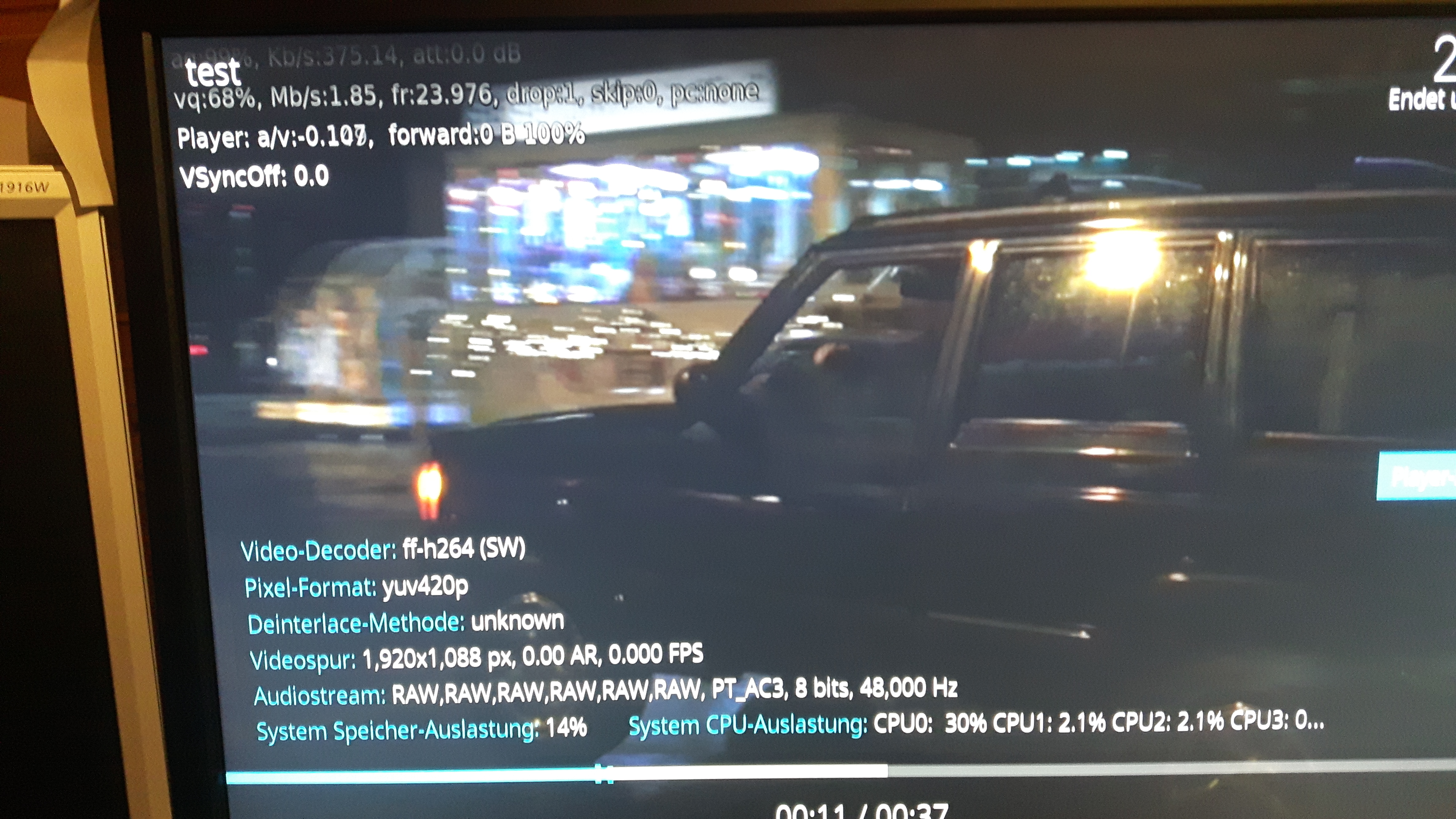

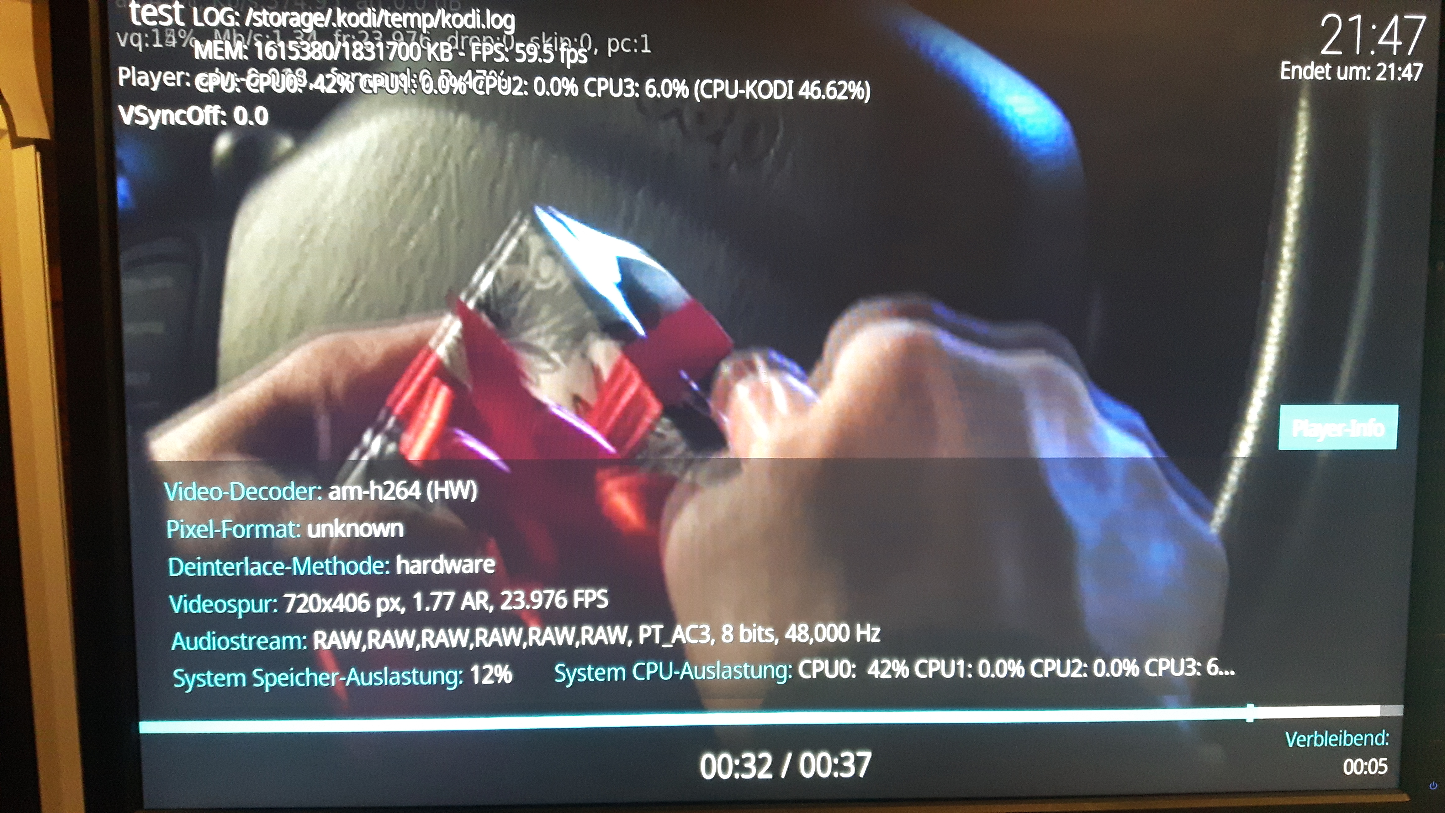

Hier mal ein kurzes Testvideo. Das Video wurde über USB an der WP2 abgespielt.
LE von Raybuntu mit 32bit Userspace. -

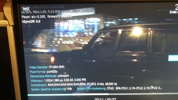

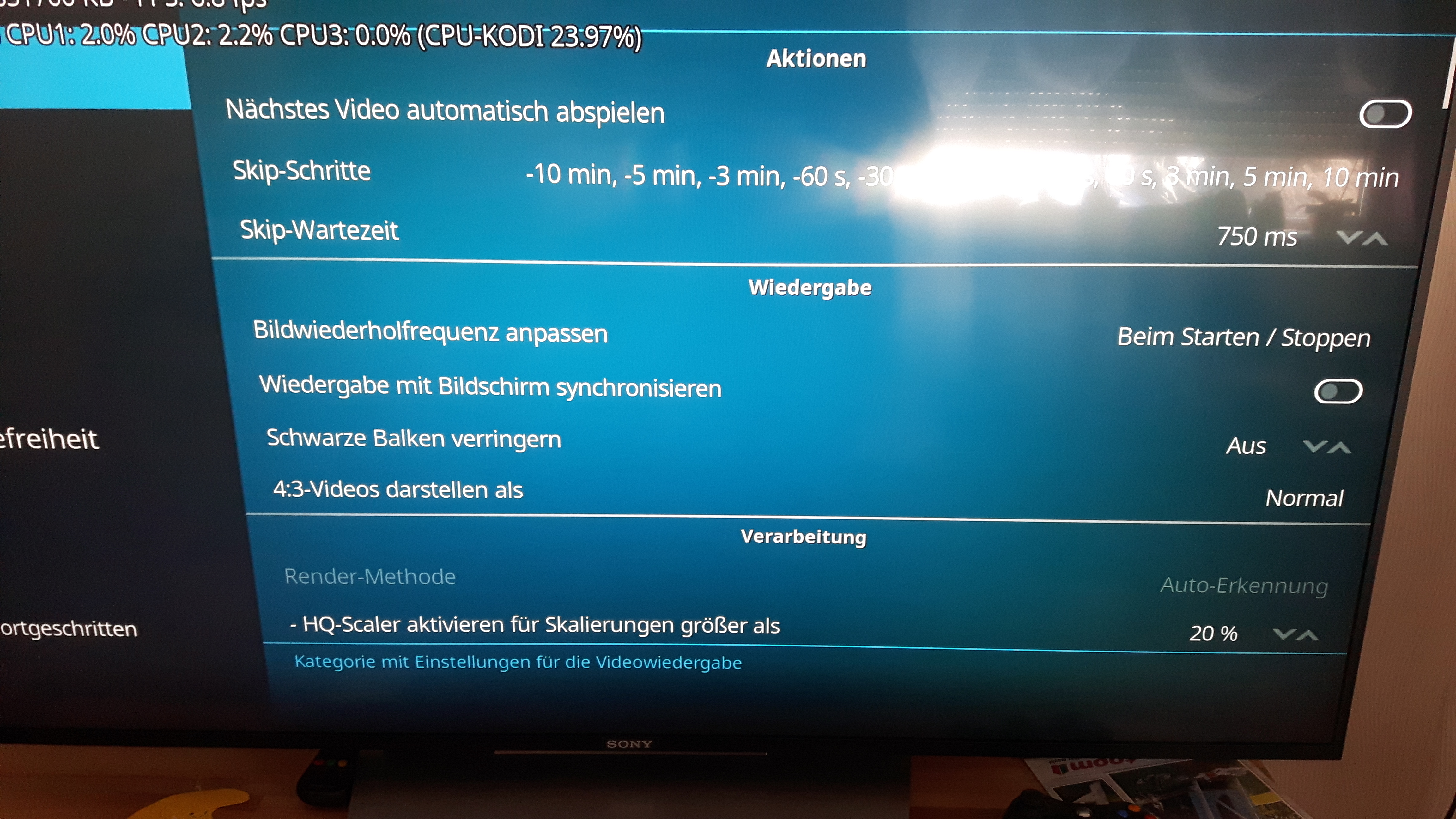

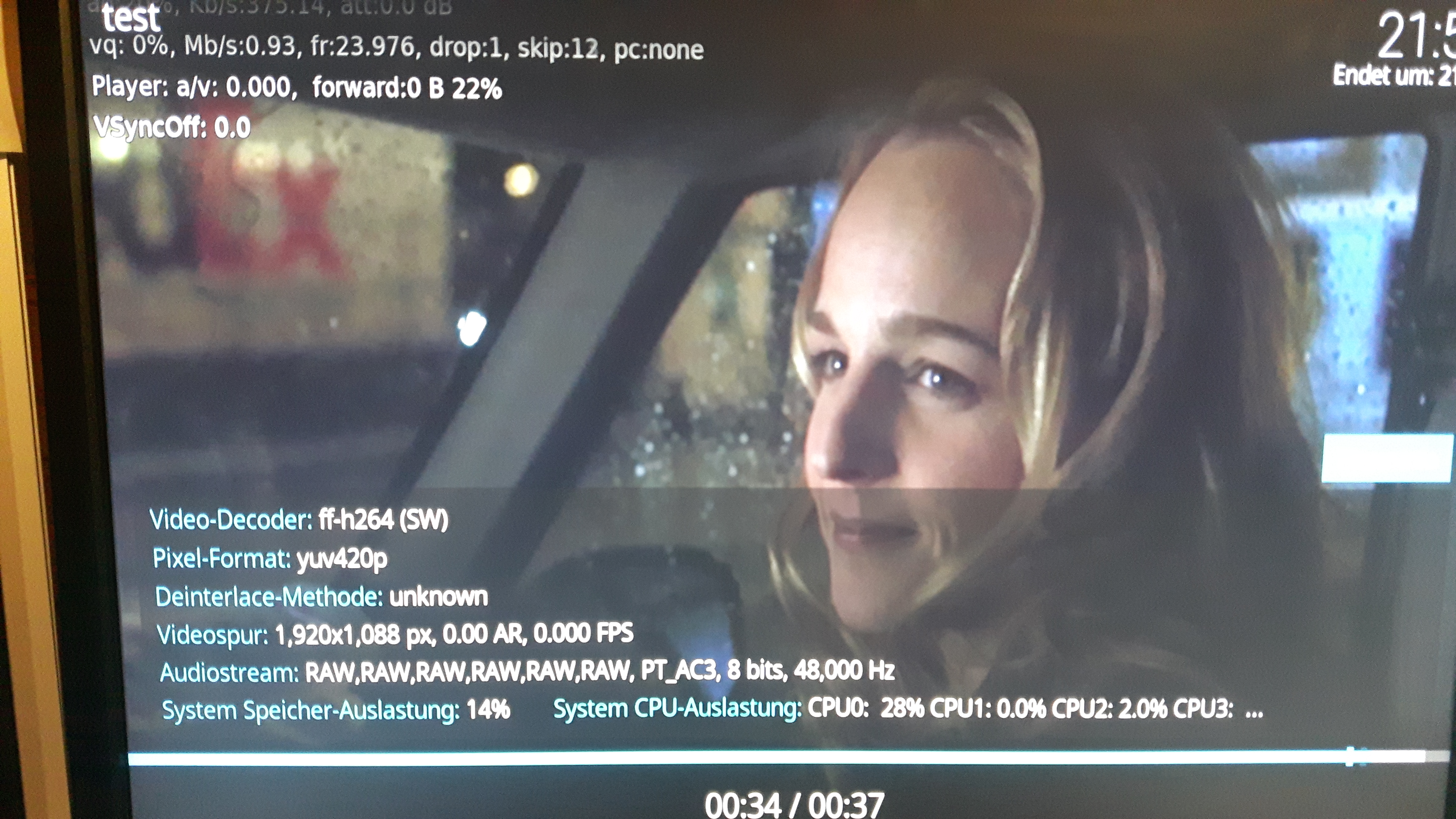

Videoschnipsel und den Tests kann ich erst morgen Vormittag hochladen. Bin gerade auf Arbeit. Sync habe ich aber definitiv auf start/Stop gestelöten gehabt. Ich werde das ganze nochmals wiederholen. Wäre ja gelacht wenn das nicht geht. Mein alter htpc mit LE im Schlafzimmer läuft einwandfrei an meinem Monitor.Daran das ich ein HDMi/Dvi Kabel nutze kann es aber nicht liegen oder?
Die Videos die ich getestet habe sind aber mit Nichten nur 24p es waren auch 25fps Videos dabei. Und 24p ruckeln ist etwas anderes als frameraten die von 8 bis 45 alles bieten.

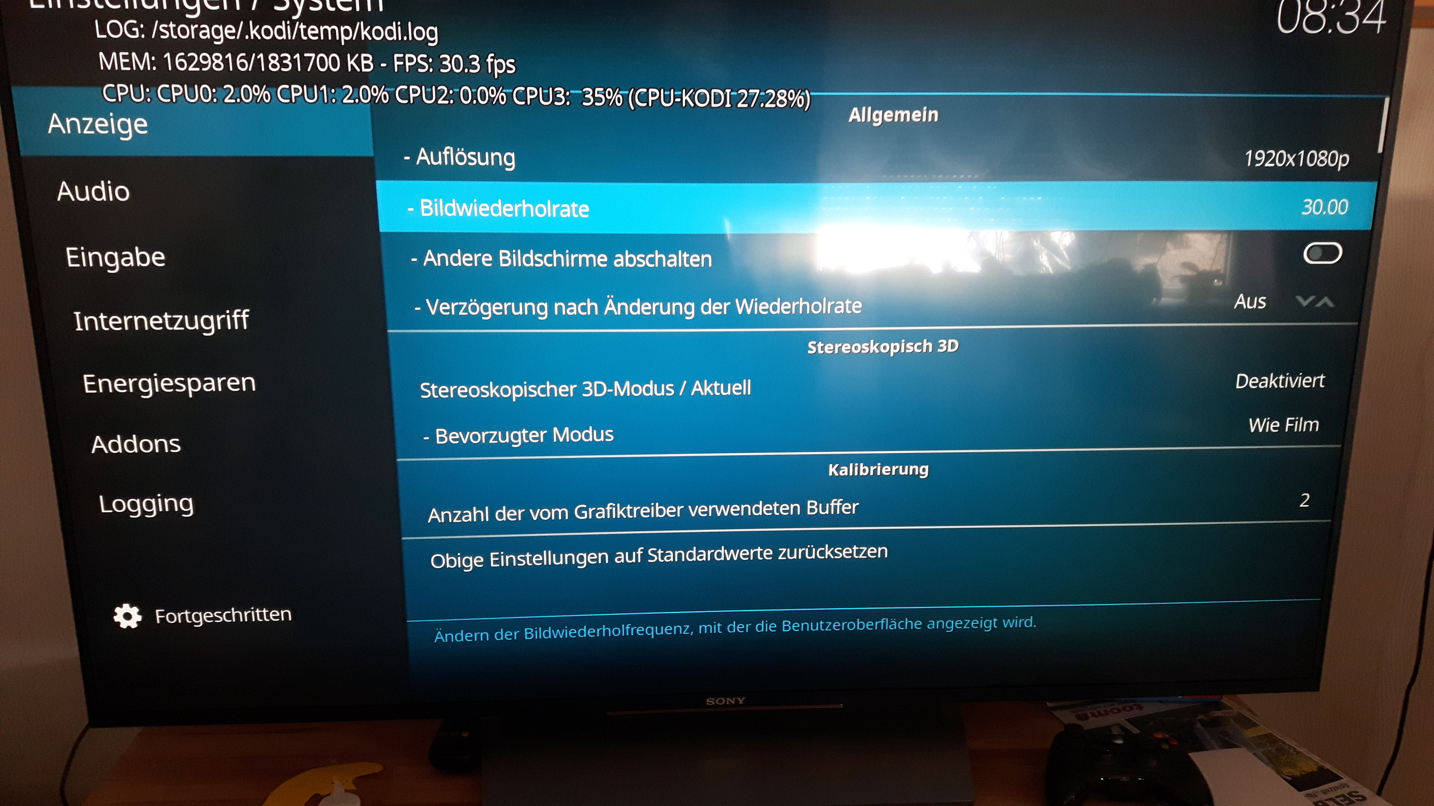

An meinem Dell steht die Auflösung auf 1920x1080. Die 4k habe ich nur an meinem TV probiert. Das Ergebnis ist jedoch beim abspielenächsten das selbe. -
Die Bilder sind an meinem Dell Monitor gemacht. Bei meinem 4k Sony verhält es sich ähnlich. Der wird mit 4k 30hz angesprochen. Vsync teste ich heute Abend mal.

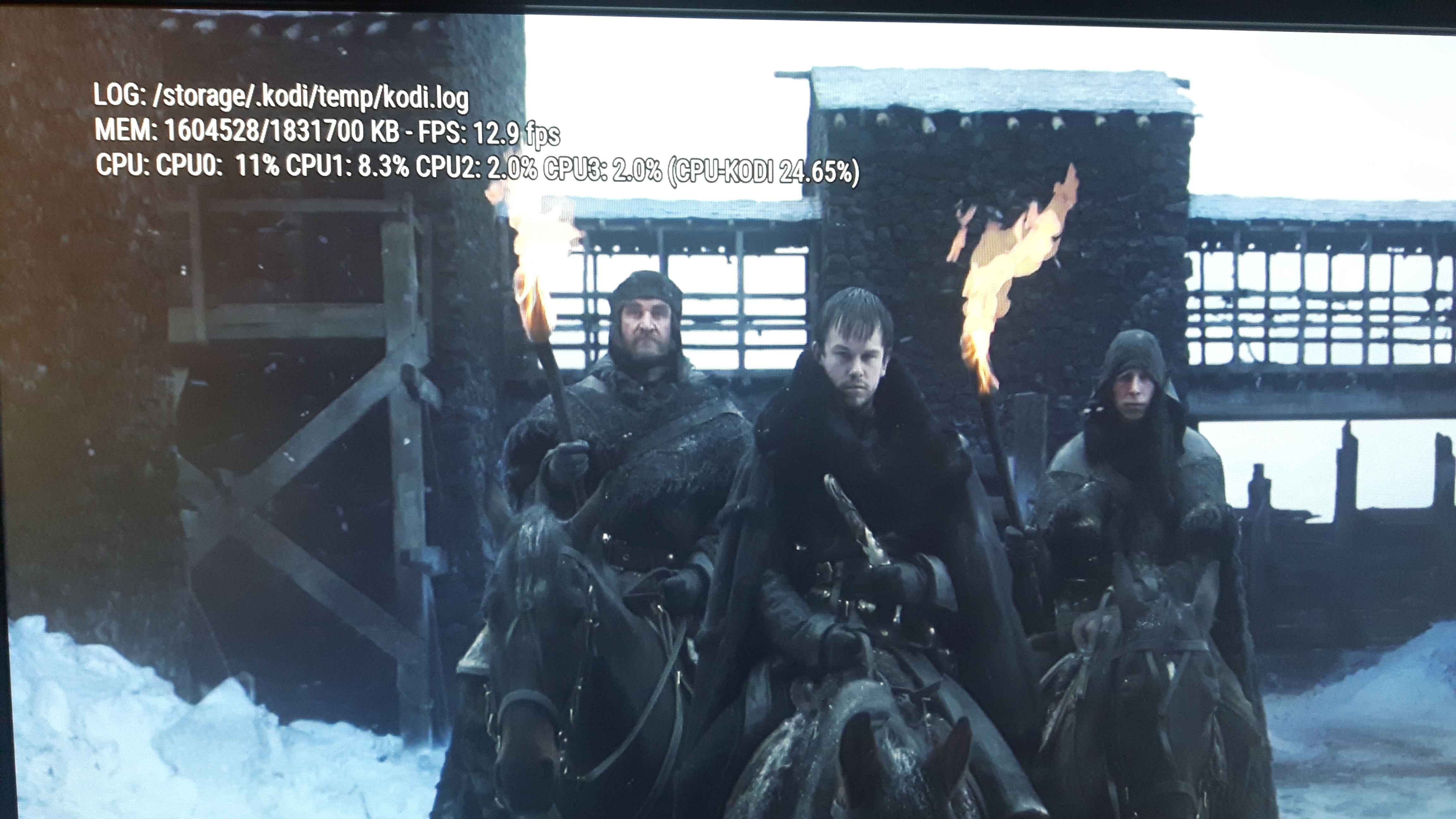

Ich habe heute den ganzen Abend ausprobiert wo der Fehler liegen könnte. Bin allerdings auf keinen grünen Zweig gekommen.
LE 8.0, 8.2, Raybuntus 8.2 weisen alle den selben Fehler auf.
LE 7 release für die WP2 startet in einer Endlosschleife, nach dem der Einrichtungsstart funktioniert hat startet die Box beim erscheinen des Bäumchens neu.
Außerdem habe ich noch OpenElec getestet - Wieder liefen die Filme nicht vernünftig.
Genutzt habe ich 2 verschiedene Karten eine Sandisc Class 10 32GB und einen alte Patriot Class 4 8GB (ich weis langsam).
Abgespielt habe ich über Wlan/Lan per SMB und über einen USB Stick.9
Die einzigsten Dateien die ruckelfrei mit 60fps liefen waren Serien in SD und XVID Format. Serien in SD und x264 gingen nicht.[xattach=21976]SD im XVID Format[/xattach][xattach=21975]SD in x264[/xattach][xattach=21977]HD in X264[/xattach]
Hat niemand eine Idee?
Über die [definition=12,4][definition='1','3']Debug[/definition][/definition] Ausgabe direkt im Film. Hat bisher immer gut funktioniert. Das die Fps nicht passen merke ich auch an der asyncronität mit dem Ton.

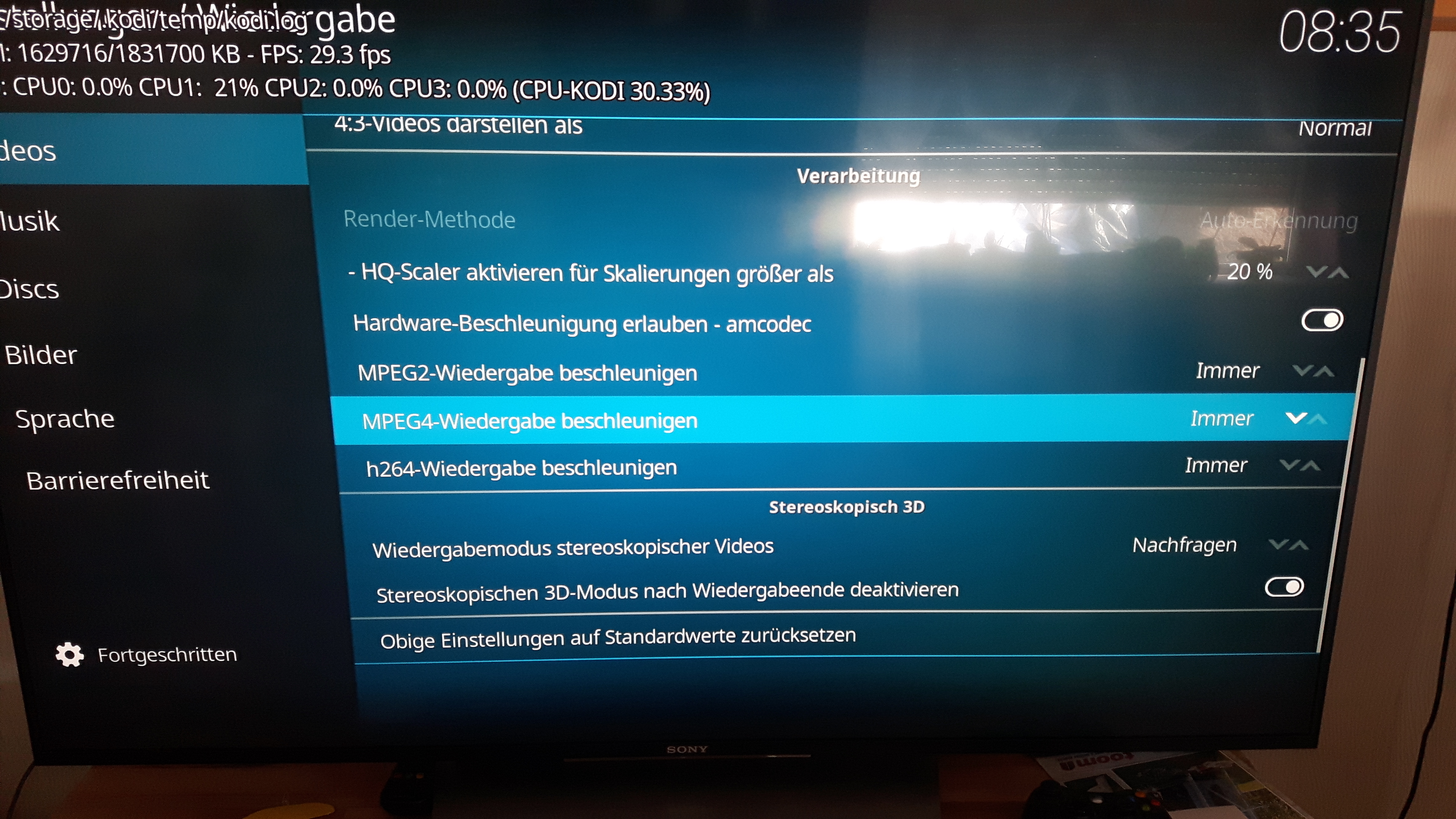

Wie gesagt ich habe die nun 2 LE Versionen getestet und das selbe Ergebniss. Android hingegen funktioniert. Ich schau das ich heute noch ein [definition='1','0']log[/definition] erstelle. -
