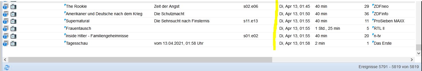

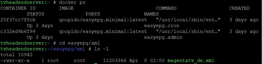

- der Docker läuft seit nunmehr 3 Tagen (EPG für 7 Tage, default) (Start 5.4.; End 13.4) --> Sollte ok sein
- jeden Tag 2Uhr läuft das Update (aktuelles xml file von heute 8.4.2021, 2:00) --> Sollte ok sein
Problem: EPG endet noch immer am 13.04. --> WARUM?!(2) manuelles ausführen: docker start easyepg.run

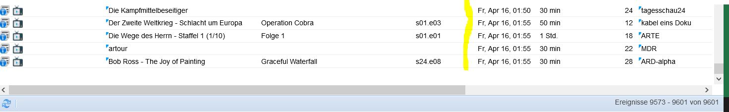

- xml file update am 8.4. 8Uhr
--> Tata EPG endet am 16.4.Problem:

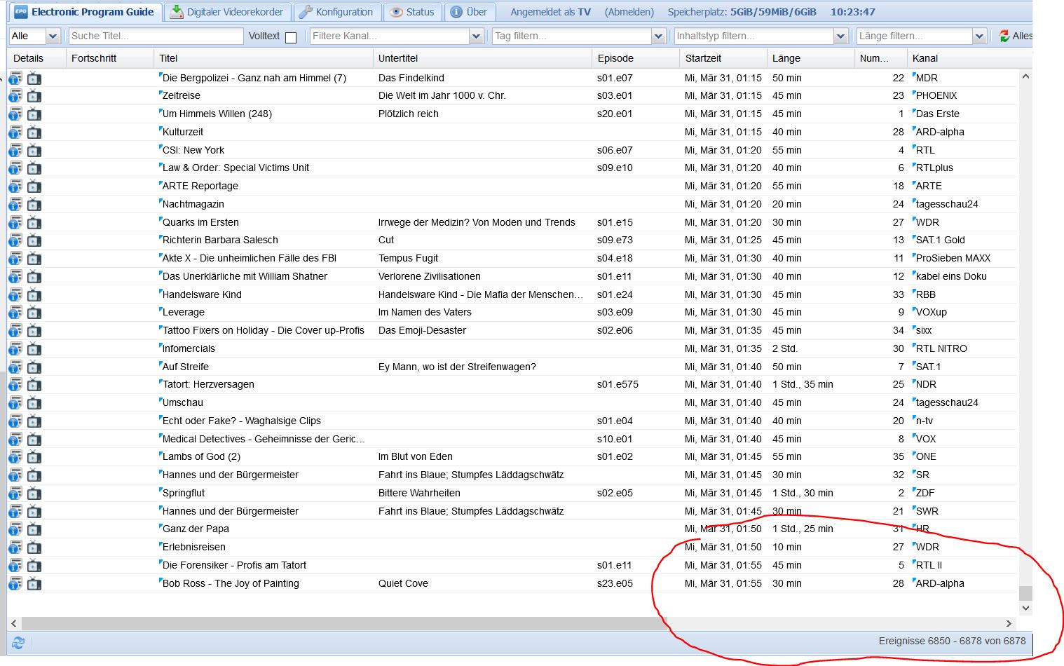

Der Task läuft nun seit Dienstag. Hat auch am Mi/Do 2.00Uhr ein Update geladen.
ABER: EPG wurde nur bis Mi 31.03. geladen - hätte bis 01.4. sein sollen.
Ich werde das mal weiter beobachten. Ich vermute (zumindest hattest das bislang so den Eindruck erweckt),
dass nun Mi 31.3. als letzter Eintrag stehen bleibt und dann ab 01.04. kein EPG mehr da ist.
Obwohl der Task ausgeführt wird und anscheinend auch die xmls. upgedated werden.

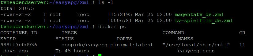

ok, sorry, ich muss genauer beschreiben...
jain.

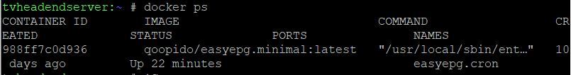

ich hatte das der Anleitung nach immer mit gestartet (siehe 1. Seite im Fred)ich hatte eben docker ps geschaut: da war kein task. Dan habe ich docker start easyepg.cron eben nochmal ausgeführt. Jetzt ist der auch sichtbar...aber ich wette, dass trotzdem nichts aktualisiert wird...weil ich früher ja auch schon den Befahl ausgefüghrt hatte.
Warum da erst kein Task zu sehen war weiss ich nicht...
@dlueth, weiss nicht, ob du anhand des Screenshots was erkennen kannst. Anonsten lasse ich das jetzt mal so einen Tag lang laufen und schaue, ob es dann noch aktualisiert bzw. ob der Task noch da ist -
docker ps --> siehe Anhang
