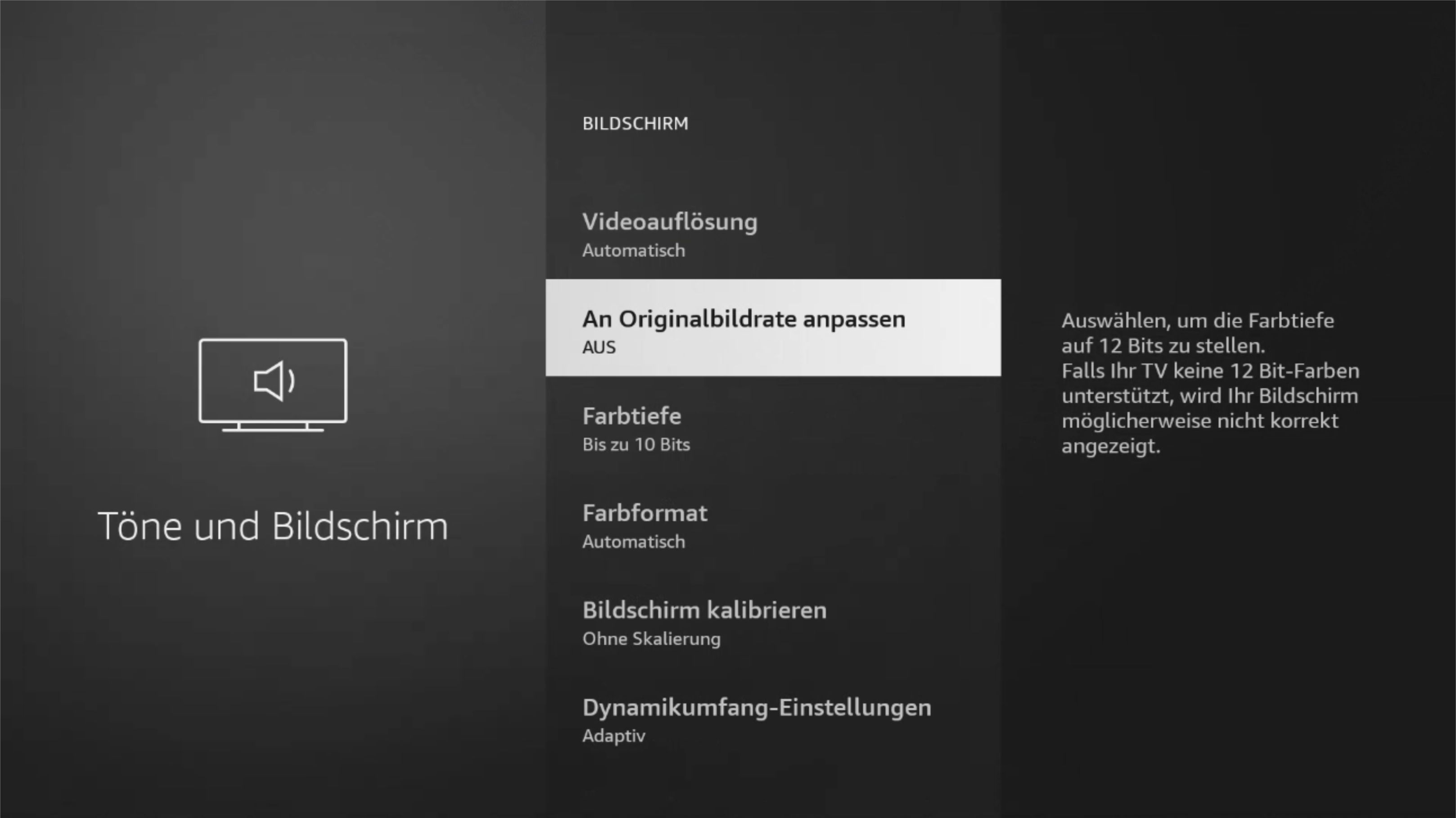

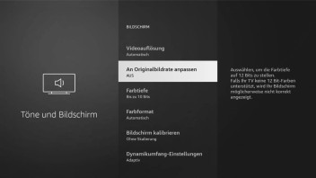

Leider kann ich die Einstellungen #3 nicht umsetzen, weil (Bild1) beim MPEG-DASH alles ausgegraut ist.
Was mache ich falsch?
Einstellungen Bild2 kann ich umsetzen.Danke und VG
