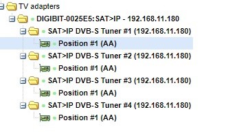

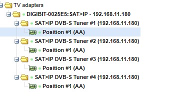

danke für die Kurzfassung. Bin bei dem Thema blutiger Anfänger. Angeschlossen ist alles. Habe auf dem Digibit einen Sendersuchlauf gemacht, obwohl ich den, vermute ich mal, nicht brauch. TVHeadend ist installiert und ich sehe die Tuner. Bin beim stöbern hier im Forum nur ein wenig irritiert, da ich nur die Position AA hab und mich frage, ob ich AB etc auch brauch, wie hier im Forum beschrieben. Noch zur Info, der Digibit hängt mit 4x an einem Multiswitch.
D.h. wenn am Digibit nichts mehr einzurichten ist, müsste ich jetzt beim TVheadend weitermachen. Hatte testweise mich mal durch den Wizzard geklickt. Was ich noch nicht gefunden hab, wie ich die Kanalsuche auf einen Tuner beschränke, was hier empfohlen wird. Das gleiche gilt auch für das EPG.
