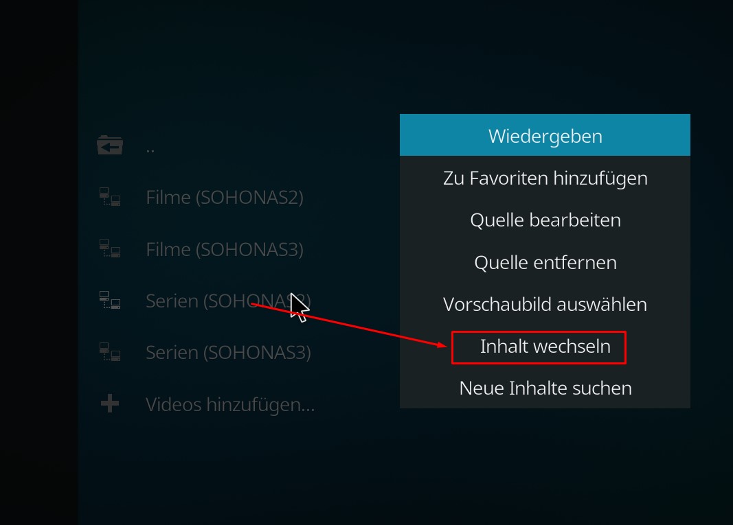

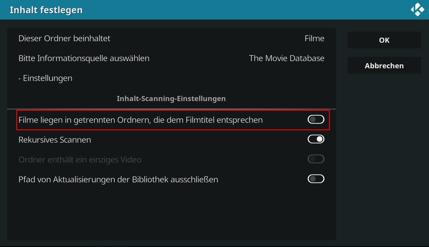

    Nein Filme müssen nicht jeweils in einem Ordner sein, man kann das machen und dem Ordner dann mit dem Namen vom Film versehen aber dann sollte man bei den Quelleneinstellungen die Option aktivieren das jeder Film in einem eigenen Ordner liegt. So wie es im Screenshot ist so gilt es für alle Filme in einem Ordner.
    Bei den Scrappern musst Du vorsichtig sein, nicht jeder Scrapper ist für alles gut geeignet.
    Für Filme --> The Movie Database (ist Default)
    Für Serien --> The TVDB (muss extra ausgewählt werden)
    Wenn Du das jetzt zurück setzen willst, dann einfach bei Filme einen anderen Scraper auswählen und dann fragt Kodi von alleine ob die Daten gelöscht und aktualisiert werden sollen, sollte auch passieren wnen DU nur die Einstellungen zum Scraper änderst.
    Zum Ändern:
    Einstellungen --> Medien --> Videos --> da dann auf "Inhalt wechseln" klicken
