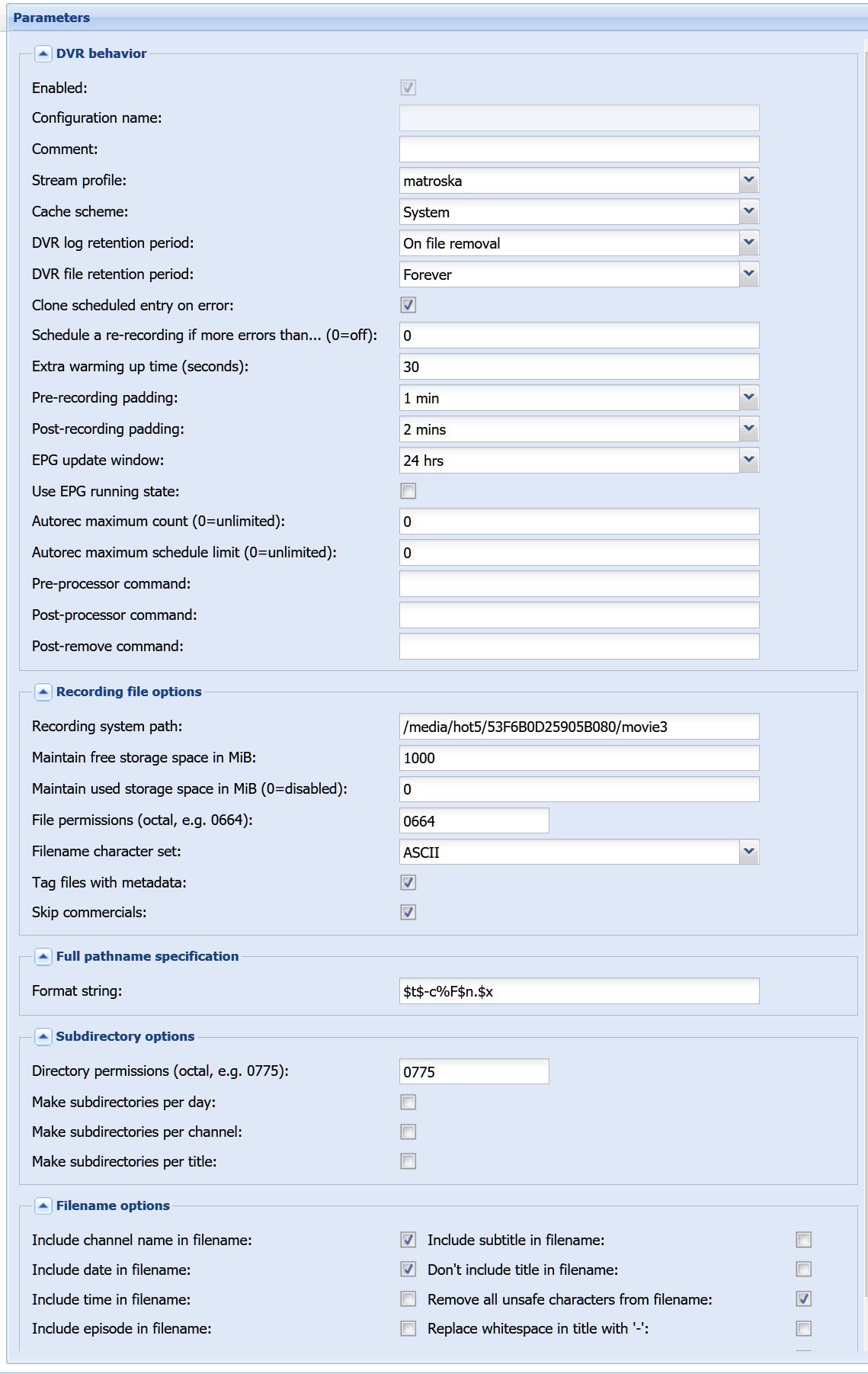

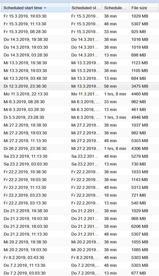

    Hallo zusammen,
    ein Phänomen das mich schon länger wundert... hab nun eine Weile nicht mehr mein TVHeadend Server "gepflegt" und dementsprechend war/ ist die Festplatte voll. Allerdings kommen immer wieder Aufnahmen zustande! Obwohl die Festplatte nur noch 993MB frei hat. Wie kann das sein ? Löscht TVHeadend automatisch alte Aufnahmen? Hab da kein Überblick, da ziemlich viel drauf ist.
    danke!
    Siehe Bild: Time missed mal außen vor gelassen, da war der Server nicht am laufen bzw hatte sich aufgehängt.
