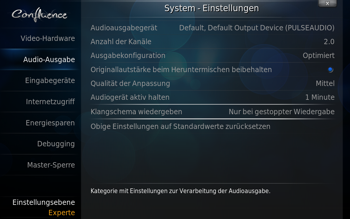

Stell die Ausgabe mal von Optimiert auf Fix.
Danke für den Hinweis, hat aber leider nichts gebracht. Stockt genauso.

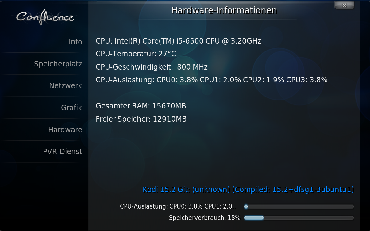

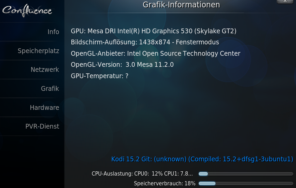

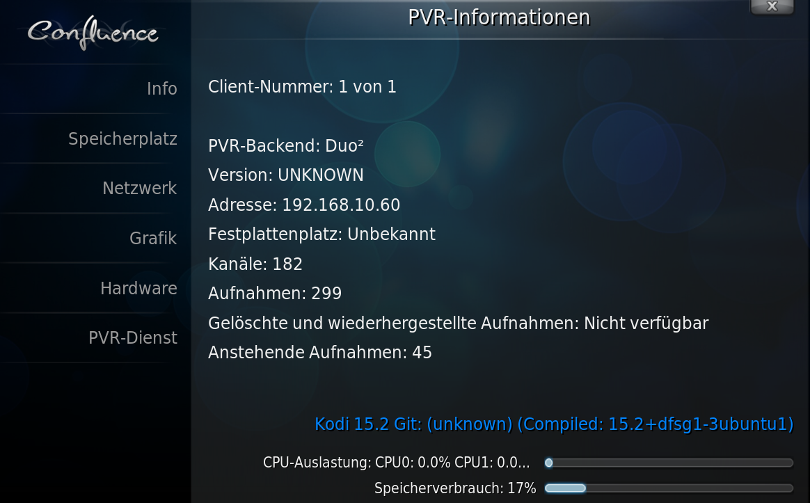

Wie ist denn die HTPC Hardware worüber verbunden? Wie sind deine Audiosettings? Systemsettings?
ALso mein Rechner ist relativ neu, hat nen i5 6500 Prozessor. Angebunden ist er via Gigabit LAN an die VU+Duo2. Wie gesagt TV funktioniert ja auch. Ich bin sicher, dass ich deshalb Netzwerkprobleme ausschließen kann. Sogar HDTV läuft flüssig. Aufnahmen ebenso. Ich habe auch keine Aussetzer beim Ton wenn ich TV schaue.
IP Adressen sind fest vergeben, sowohl an meinem Rechner, als auch für die VU+Duo2
Spezielle Einstellungen für Radio habe ich in dem VU+Duo2 Addon (PVR Client) nicht gefunden.
Ansonsten habe ich noch 3 Screenshots als Systeminfo angehängt.
Hallo ich habe folgendes Proble:
Live TV funktioniert grandios (auch HD). Daher denke ich das das Netzwerk nicht schuld ist im Sinne von Übetragungsrate.
Nur Radio stockt und stottert.
Ich nutze Kodi unter Linux Mint 18 (Kodi Version: 15.2)
Vu+/Enigma Client ist Version 1.10.7
Mein Receiver ein Vu+ Duo2 mit 4 Tunern.....
Wäre toll wenn jemand Rat wüsste........
