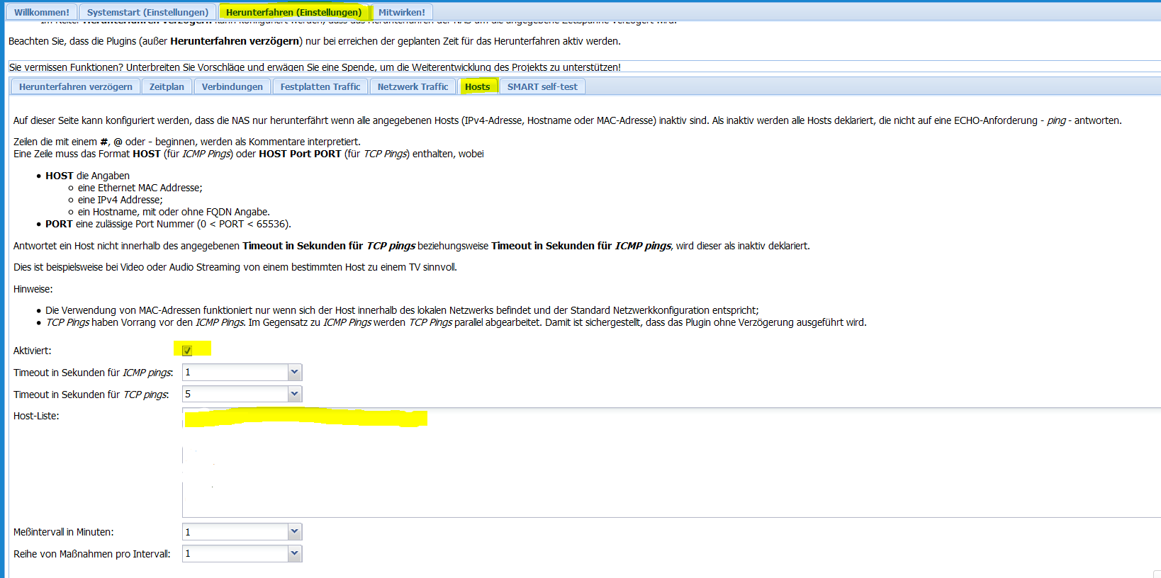

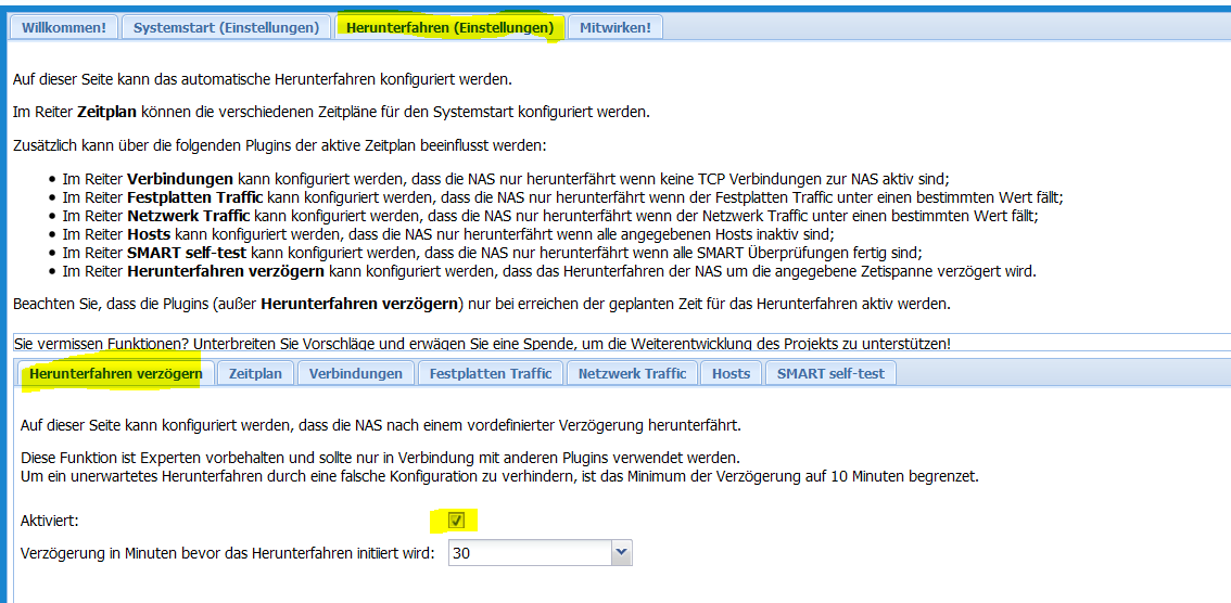

Probier mal die Einstellungen wie auf den angefügten Screenshots einzustellen.
Die Einstellung bewirkt, dass das NAS nach einem Ablauftimer von 30 min herunterfährt, außer es sind die eingetragenen Hosts online.
Der Timer wird dann jede Minute nach Überprüfung der Host wieder zurückgesetzt, wenn diese noch online sind.
Falls keiner der Hosts mehr Online ist, fährt das NAS nach 30min warten herunter.[xattach=16183]1[/xattach]
