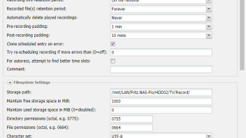

    Wie hast du das Nas in dein RPI4-Nummer 1 = TvH-Server gmountet -> Bitte mit cat /etc/fstab
    Das schaut so aus:
    //192.168.1.1/MyHomeNAS/4TB_Intensio1/TV /mnt/LAN/Fritz.NAS-Flo/HDD02/TV    cifs                                      defaults,auto,nofail,username=TV-Record,pass=<passwort>,x-systemd.automount,x-systemd.requires=network-online.target,uid=109,gid=44    0    0

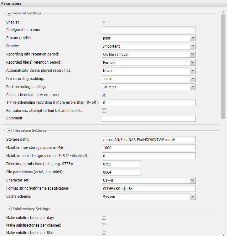

    Wie sehen die Rechte des Aufnahme-Ordners aus -> ls -lah /Dein/Aufnahme/Ordner
    Das schaut so aus
    ls -lah /mnt/LAN/Fritz.NAS-Flo/HDD02/TV
    insgesamt 4,0K
    drwxr-xr-x 2 hts  video    0 Apr 19 12:26 .
    drwxr-xr-x 3 root root  4,0K Apr 23 21:01 ..
    drwxr-xr-x 2 hts  video    0 Mai  3 09:38 Record
    drwxr-xr-x 2 hts  video    0 Mai  3 09:28 Timeshift
    Mit welchem User meldest du dich in der WebUI an bzw. welchen User in der WebUI nutzt du, um Aufnahmen zu programmieren
    Mit welchem User meldest du dich per TVH-Client (Kodi) beim TVH-Server an
    Bei allen Szenarien (Auch im TvH-Addon von Kodi) ist der Benutzer immer "TV-Record" mit dem passenden Passwort. Wobei ich die WebUI nicht aktiv verwende, sondern lediglich hier zur Fehleranalyse. Es gibt einen TvH-User, welcher Admin ist, und den "TV-Record" eben.
    Der TvH läuft unter dem User HTS.

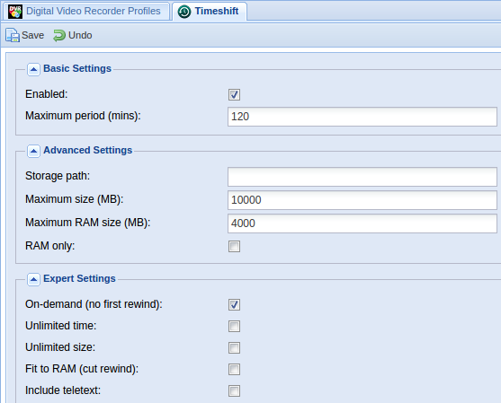

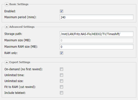

    PS: Ob bei Timeshift nun RAM-Only aktiviert oder deaktiviert ist, ändert nichts an dem verhalten der Aufnahmen (Und falls die Frage kommt: Timeshift klappt in beiden Fällen)
    Ja, es kann alles via WebUI abgespielt werden.
    Ja, TvH kann alles ablegen auf dem NAS (oder auf dem lokalen Ordner)
    Ja, bei einem lokalen Ordner (kein Mountingpoint) klappt es
    Ja, Zugriff via Kodi-Dateimanager wird dann abgespielt
    Ja, Timeshift geht (egal ob lokal oder NAS-Ordner)
