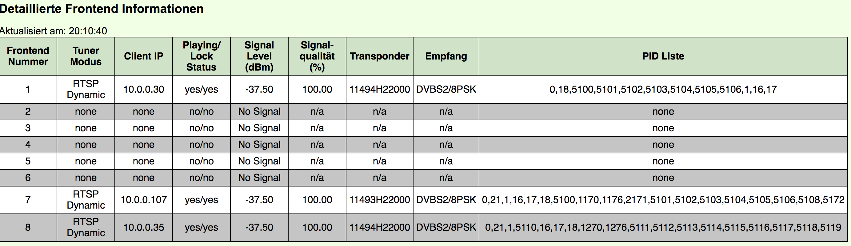

Jetzt habe ich hier doch ein Problem mit dem XORO.
Ich habe einen Quad LNB dran. Dies habe ich auch im XORO eingestellt. Wenn ich ARD und Arte zeitgleich schaue, fängt das Bild an zu Haken und die Kontinuitätsfehler beginnen zu steigen im TVHeadend.
Scheinbar nutzt der XORO auch nur einen Tuner für beide Kanäle. Kann es sein, dass diese auf einem Transponder liegen? Kann ich irgendwie etwas (im TVHeadend) aktivieren, dass dazu dient, immer einen neuen Tuner zu verwenden?
