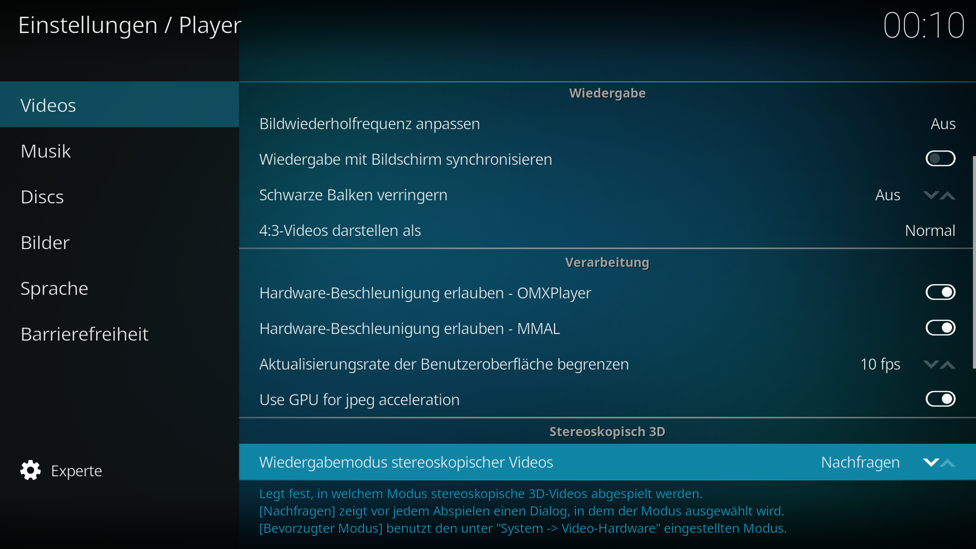

    Sieht so aus als wäre die CPU überlastet. Gibts einen ausweg? x264 sollte der rpi ja eigentlich abkönnen?
    Hardware Beschleunigung ist an:

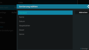

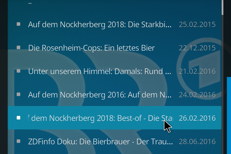

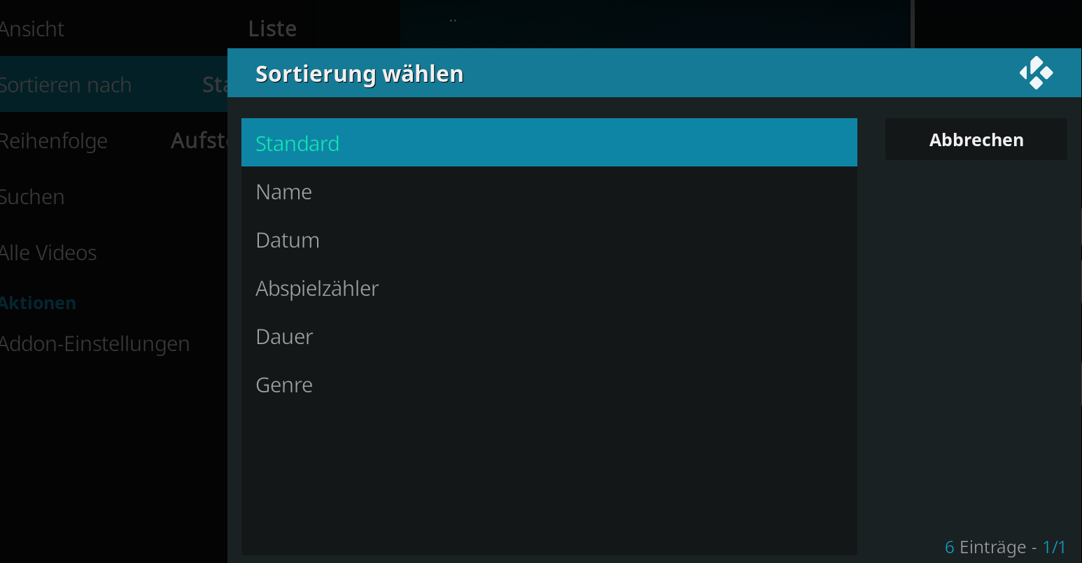

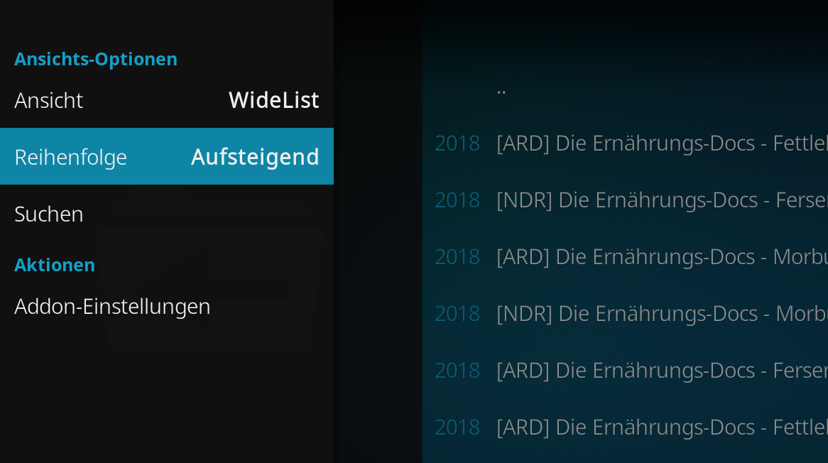

    1. Ich weiß nicht was er aufsteigend und absteigend sortiert (nach jahr? nach alphabet? nach sender?)
    2. scheint das nicht zu funktionieren, egal ob ich aufsteigen oder absteigen wähle an der sortierung ändert sich nichts

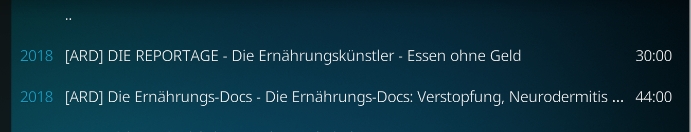

    3. Kann ich in der Auflistung nur das Jahr und nicht den Tag sehen
    4. Abspieldauer wäre auch schon zu sehen
    Bei Mediathek direkt sieht es so aus:

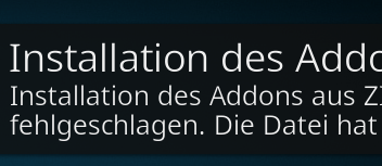

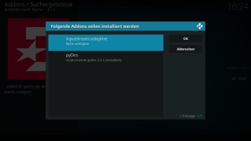

    Hi, wenn ich aus dem repo den eurosport player 2.0.4 installieren möchte (unter windows und kodi 17.4) bekomme ich nach wie vor die Meldung:
    ERROR: CAddonInstallJob[plugin.video.eurosportplayer]: Die Abhängigkeit auf inputstream.adaptive in Version 2.0.10 konnte nicht aufgelöst werden.
    Was kann ich in diesem Fall tun?
    edit:
    gleicher Fehler auf dem FireTV stick.
    Ich versuche gerade den Eurosport Player unter Windows zu Installieren.
    Kodi ist 17.4 (32 bit) auf 64bit installiert.
    Wenn ich den angehängten input stream addon installieren will bekomme ich diese Meldung:
    Leider lässt sich das nicht lesen und im [definition=9,3]Kodi.[definition='1','0']log[/definition][/definition] steht nichts.

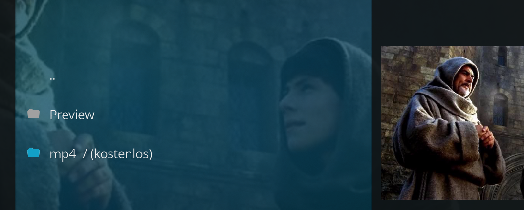

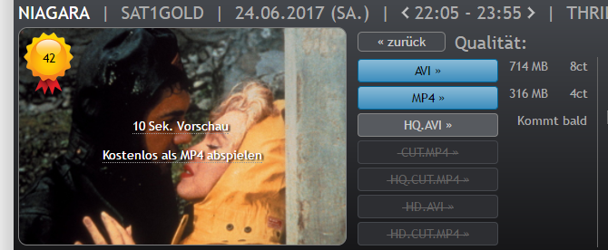

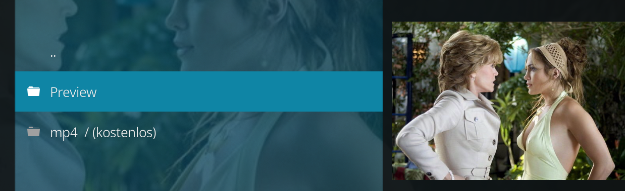

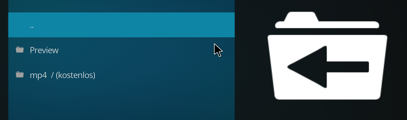

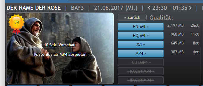

    Leider wird nur die Kostenlose Variante der Filme angezeigt:
    Nur bei ganz wenigen Filmen sehe ich die HQ version
