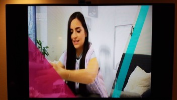

    Das klingt als ob entweder Widevine fehlt (kann über Inputstream-Helper installiert werden) oder als Du HLS als Streaminprotokoll ausgewählt hast.
    Teilerfolg: Habe Widevine installiert (das war nicht initial mit-installiert worden) schon gingen die Privaten.
    Das Bild ist aber immernoch gestaucht auf 4:3 - auch wenn ich nur das MPEG-Protokoll auswähle.
    Vielen Dank!
    Also das PVR Plugin macht absolut nichts was das Seitenverhältnis betrifft. Das macht alles Waipu, inputstream.adaptive oder Kodi. Es muss also einen anderen Grund haben.
    Kannst Du während der Wiedergabe das Seitenverhältnis umstellen?
    Welche Version von inputstream.adaptive und pvr.waipu hast Du installiert?
    Hm...
    wo kann ich denn das Seitenverhältnis umschalten?
    die Versionen: inputstream.adaptive 2.6.11.1 und pvr.waipu 2.8.1.1
    mir fiel auch auf, dass nur die Öffentlich-Rechtlichen gestreamt werden, die Privaten werden nicht abgespielt (nach Klick auf "umschalten" wird wieder der EPG angezeigt)
    PROBLEM SEITENVERHÄLTNIS
    ich habe heute mal LibreELEC 10 (Kodi Matrix) auf meinen Raspi4 installiert und unser wichtigstes Addon "WaipuTv" eingerichtet. Hatte es vorher auf LE9 (Kodi Leia), was gut funktionierte, allerdings musste ich da öfter das Addon de-aktivieren und wieder aktivieren, damit der EPG aufgefrischt wurde.
    Jetzt funktioniert auch alles, aber seltsamerweise wird das Bildformat auf etwa 4:3 gestaucht, egal welcher Sender (siehe Anhang). Libreelec ist auf 1920 x 1080 eingestellt, was der TV auch so erkennt.
    Andere Addons wie Mediatheken haben das Problem nicht...
    Was könnte das sein?
    Ich danke euch.
