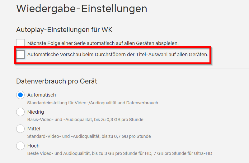

    Ich habe jetzt mal auf die Netflix Seite geschaut, was bei mir eingestellt ist.
    Die Funktion (roter Rahmen) habe ich jetzt rausgenommen. und werde es testen. An den Profilen liegt es glaube nicht, da kein anderer Probleme hat. Zwei von den Profilen habe auch eine Shield, aber das 2019 Modell.
    Gruß WK
    EDIT:
    Das rausnehmen der Option brachte leider keine Besserung. Ich habe auch mal andere Profile (also nicht meins) probiert, leider immer noch so träge.

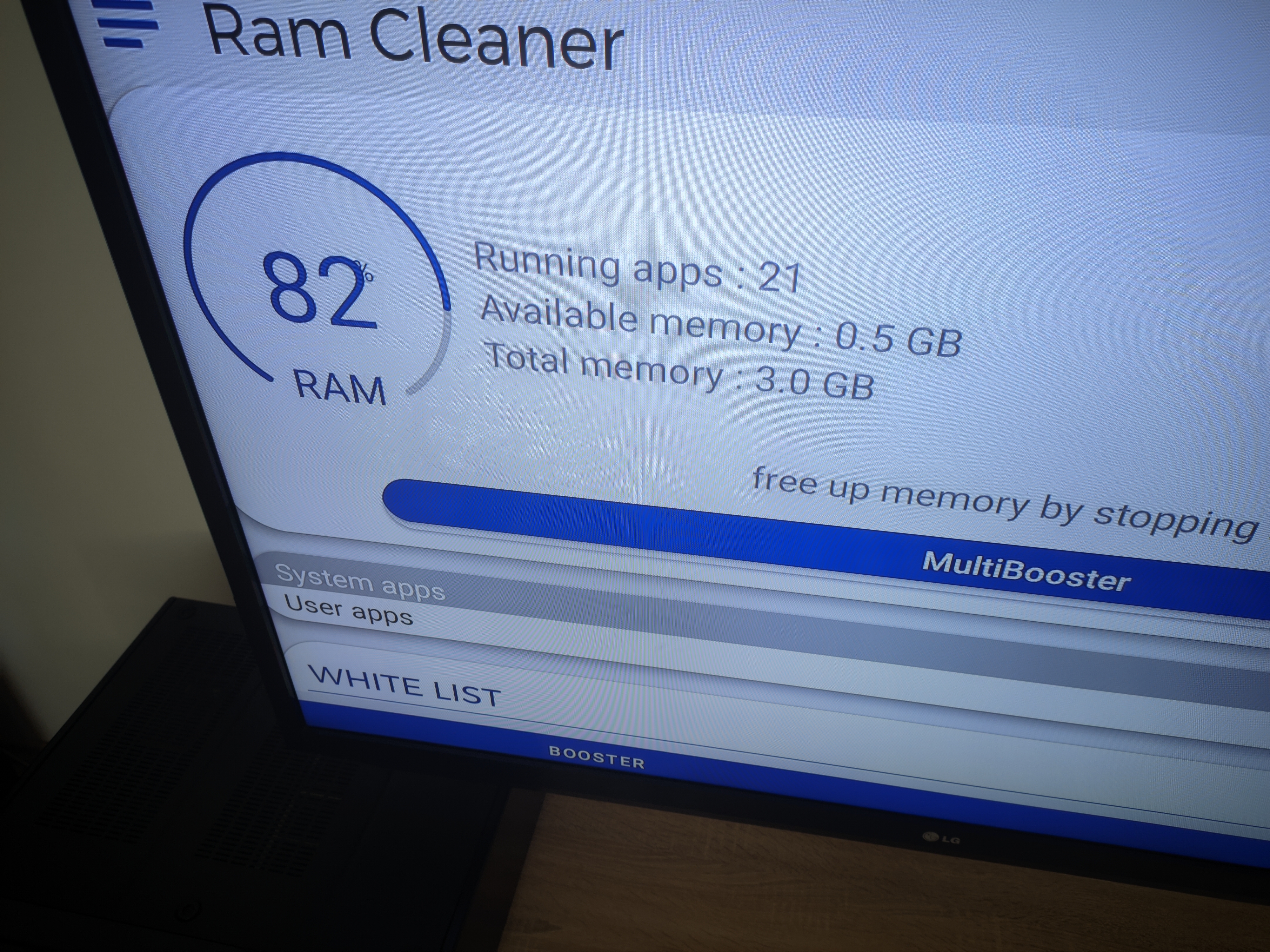

    Wegen den RAM habe ich auch mal geschaut. Es werden 3GB RAM erkannt und es sind noch 0,5GB frei. Das klingt erstmal wenig, aber Android packt den RAM ja von sich aus voll (oft benutzte Apps).
