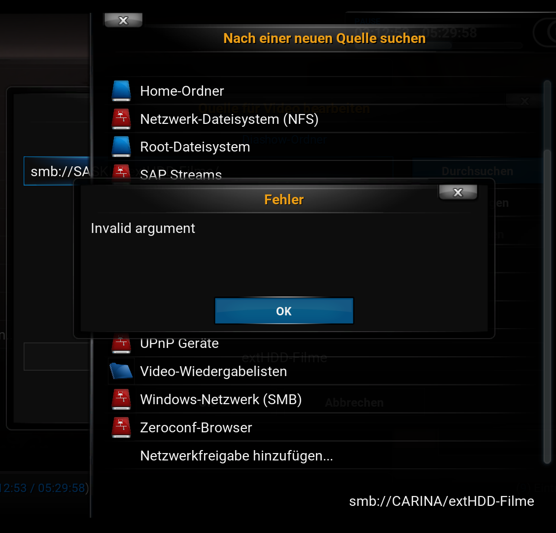

    21:02:18 T:140575502182144   ERROR: SMBDirectory->GetDirectory: Unable to open directory : 'smb://USERNAME:PASSWORD@CARINA/extHDD-Filme'
                                                unix_err:'16' error : 'Invalid argument'
    Andere Freigaben an dem gleichen Win7PC können btw. von Kodibuntu problemlos aufgerufen werden...

    Alle Geräte sind der Arbeitsgruppe HOME zugeordnet. Die Geräte werden in der Arbeitsgruppe auch alle richtig angezeigt. Alle Geräte können sich untereinander erreichen (ssh, ftp...). Probleme gibt es nur, sobald ich von Kodibuntu oder dem RasberryPi auf die Freigabe vom Win7Pc zugreifen will. Andere Windowsrechner können problemlos auf die Freigabe zugreifen, nicht Kodi-Linux Rechner werfen die gleiche Fehlermeldung wie im Screen oben raus.

    Ich nutze Kodi in drei unterschiedlichen Räume (1x WinPC mit Win7 Pro, 1x Kodibuntu, 1x RaberryPi mit Openelec) mit einer SQL Datenbank auf meinem NAS (Synology DS213air). Funktioniert soweit auch absolut zufriedenstellend. Neuerdings habe ich jedoch das Problem, dass ich meine Netzwerkfreigabe am WinPC von den beiden anderen Systemen nicht mehr erreiche. DIe Fehlermeldung ist im beigefügten Screenshot zu sehen.
    Ich nutze auf allen drei Systeme feste IPs. Ich konnte den Fehler etwas eingrenzen, indem ich eine Freigabe an einem anderen WinPC getestet habe, die ist von Kodibuntu und Openelec Problemlos erreichbar/abspielbar. Von einem anderen LinuxPC (ohne Kodi Oberfläche) ist die Netzwerkfreigabe am WinPC mit Kodi ebenfall nicht aufrufbar, es erscheint die gleiche Fehlermeldung wie im Screen.
    Ich gehe daher davon aus, dass es sich um ein Problem am WinPC handelt. Da ich nichts an der Konfiguration geändert habe, erschließt sich mir nur nicht warum dieser Fehler auftritt. Jemand eine Idee?
