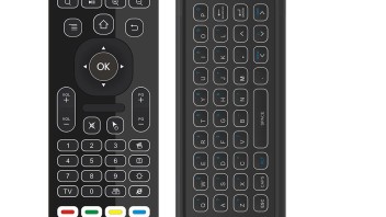

Wer von Euch hat für diese Fernbedienung "docooler 2.4G Hintergrundbeleuchtung Air Mouse+Wireless Keyboard+6Achsen Somatosensory Fernbedienung +Motion Sensing Game+IR Lernen Tasten 5 in1 für Mini PC Smart TV Android TV Box Projektor" eine Config Datei?
Wetek Hun bekomme ich am Dienstag und möchte schon gerne, daß es funktioniert.
Danke euch, screen der FB hänge ich mal mit ran.
