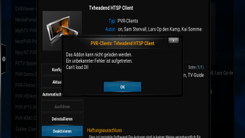

Da war ich blind, habs jetzt gefunden und Version 6.01 bis 7.0.3 von http://milhouse.openelec.tv/builds/addons/RPi/tvheadend/ ausprobiert, es konnte das Addon aber nie laden DLL- Fehler.
Ich habe das oberste Milhouse Build aus dem Topic installiert. Allerdings findet sich in der OpenElec Oberfläche nirgends die Option Addons zu installieren (?). Daraufhin habe ich das service.multimedia.tvheadend Addon als ZIP runtergeladen, entpackt und per scp nach /kodi/addons/ kopiert... nach einem Neustart findet sich aber auch nichts auf dem GUI... mache ich was falsch?

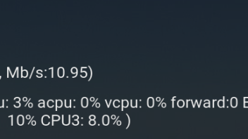

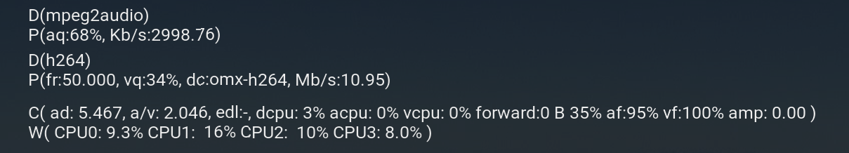

Und dabei mal die Audio-/Video-Puffer beobachten, ob die leer laufen und es dabei zu Aussetzern kommt.
Was vielleicht auffällig ist, ist dass die af und vf Prozentwerte in der vorletzten Zeile nach einigen Minuten an die 100% Grenze kommen und dort auch bleiben (?).
