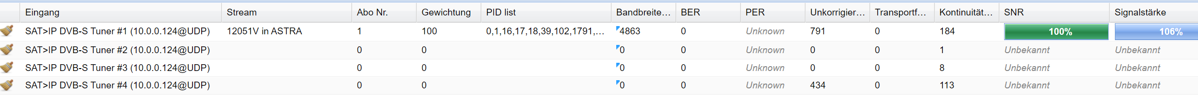

Hallo eine Frage, hat wer einen Tipp woran es liegt das wenn ich einen IPTV Stream im TVHEadend konfiguriere.
Erstens KODI sehr lange braucht wenn ich auf den Kanal schalte bis was ankommt, und das größere Problem, ich bekomme kein Audio drüber.

Man sieht dass der Empfang schlecht ist, weil du 791 unkorrigierte Blocks hast. Das sollte 0 sein.
Ah okay, danke, könnte wirklich genau das sein - kennt wer ein gutes SAT Findungs Gerät? Bei Amazon gibts ja einige um 80 Euro sind die alle gleich gut?

Wenn ich mich nicht komplette irre zeigt der Digibit Signastärke und Quali in seinem Webinterface an.
Nein leider der hat da nichts dafür
