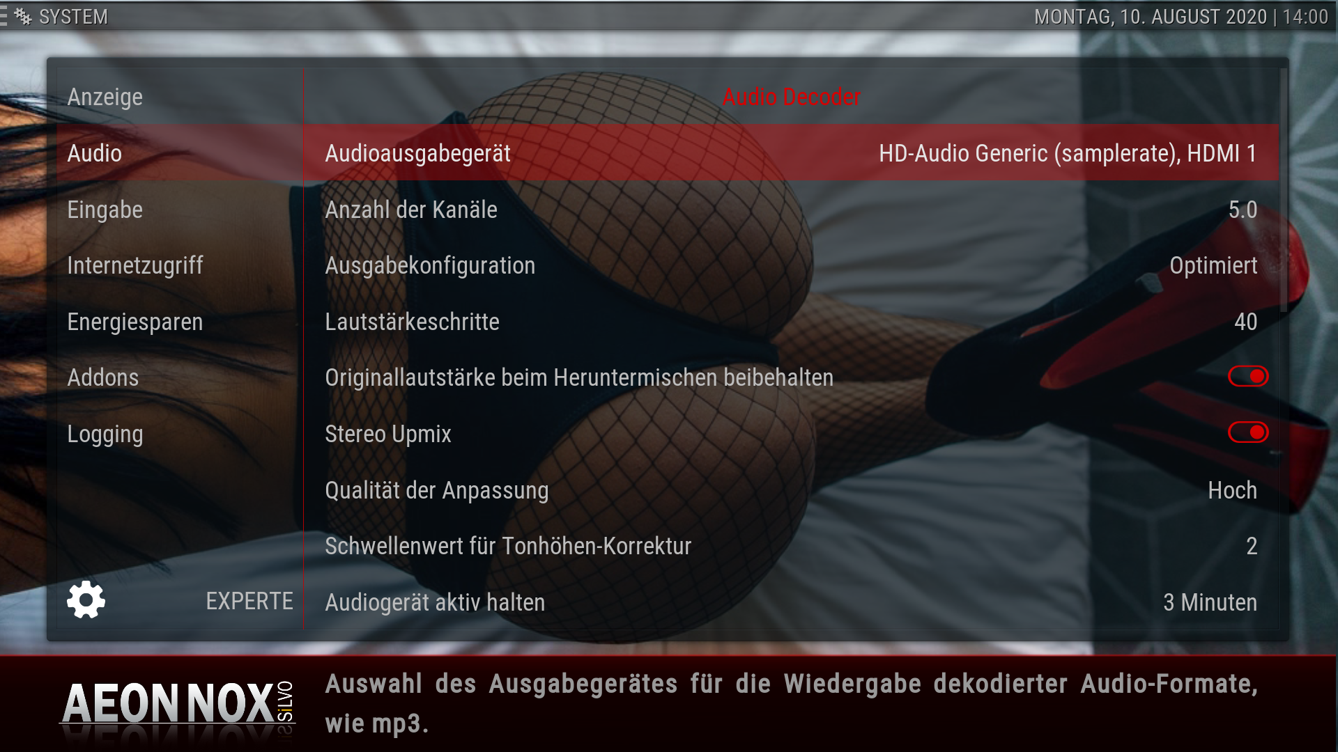

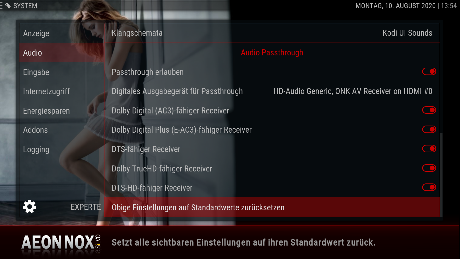

    Als OS dient ein Arch Linux, und es läuft per HDMI zum AVR. Habe zwar seit einigen Wochen nicht mehr geschaut aber die Firmware ist maximal 6-8 Wochen alt.
    Es geht dann auch noch um die Settings unter der Audioausgabe.

    In Bildern
    Hoffe dieses Bild gilt noch als jugendfrei

    Moin
    Bin gerade am Musik hören über Kodi, ist zwar eher selten der Fall, was ich aber auf das manchmal etwas gewöhnungsbedürftige/nervige verhalten von Kodi zurückführen würde. Na ja,... mal ein paar Fragen meinerseits um dies möglicherweise zu entschärfen.
    Gibt es eine Möglichkeit ausschliesslich Internetstreams oder Addons, vom Typischen hinzufügen in die Playlist bei Klick, auszuschliessen? (Ohne diese Funktion, auch bei LAN und Lokalen Dateien zu verlieren)
    Gab es nicht mal eine Möglichkeit die Visuelleneffekte bei der Musikwiedergabe verzögert einzublenden?
    Ich habe auf einer x86 Kiste mit mehr als ausreichend Leistung,bei Musikwiedergabe teils sekundenlange Aussetzer bei Menüinteraktion. Am LAN oder WEB liegt es scheinbar nicht. Kann dies jemand bestätigen, bei 4K Videos etc passiert dies nicht mal im Ansatz.
