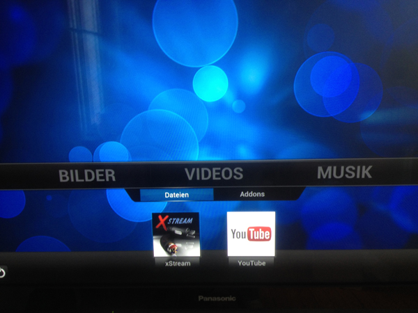

Ich habe mir am Wochenende meinen Raspberry pi eingerichtet und bin recht angetan von der kleinen Kiste.
An welcher Stelle ich allerdings im Moment nicht weiterkomme, ist die Erstellung der FILMdatenbank, von Datenbanken generell.
An sich ist das offensichtlich nicht sehr kompliziert und auch anschaulich erklärt, ich fürchte nur: in meinem Kontextmenü fehlt der Punkt "Inhalt festlegen.
Ich habe euch mal ne Reihe Screenshots angehängt:

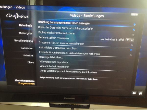

00: hier seht ihr meine Einstellmöglichkeitenn unter "Video". Einen Scraper kann ich hier leider gar nicht auswählen.

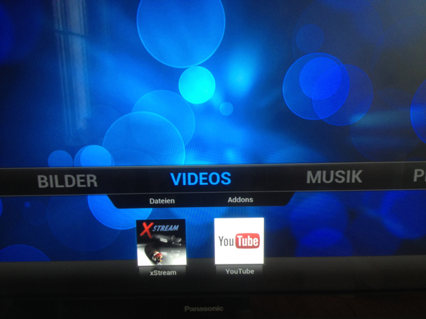

01: im Homescreen gehe ich über "VIDEO"
02: zu "DATEIEN"

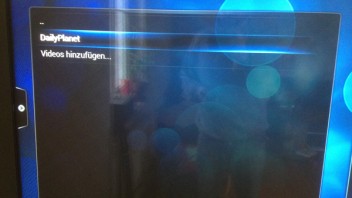

03: dann komme ich zu dem von mir bereits hinzugefügten NAS-Verzeichnis "DAILY PLANET" (die Filme kann ich alle auch ansehen, sind also physikalisch vorhanden)

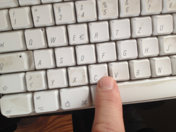

04: jetzt drücke ich "c" um das Kontextmenü aufzurufen

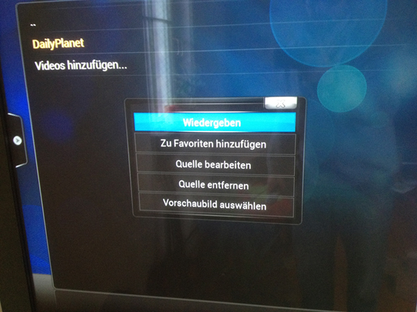

05: das Kontextmenü erscheint: der Punkt "Inhalt festlegen" fehlt hier.
Ich habe auch schon an verschiedenen anderen Stellen das Kontextmenü geöffnet: überall der gleiche Effekt.
Was mache ich falsch? Hat jemand Rat?
