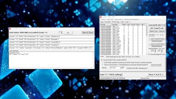

Soweit lief bis jetzt alles Standart, wenn ich aber KODI JSON TCP control (RPC) in der Software anmache um die Custom zu nutzen, kann ich wenn ein Film läuft nicht mehr Spulen, die Timeline auf rufen um Sprache usw. zu ändern.
Wenn man im Hauptmenü ist gehen wieder die Tasten Links Rechts Oben Unten OK zurück ganz normal, aber im Film nicht mehr.
Mache ich die einestellung wieder aus läuft alles normal wieder.
Wie meinst du das genau jetzt
habe es gefunden
yard2 Danke dir es Funktioniert perfekt, wieviel könnte man an den Codes hinterlegen.

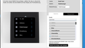

Ich nutze seit Jahren eine Fernbedienung von Logitech, Harmony Elite mit einem IR Hub als Sender wo mit man auch Alexa benutzen kann.
Soweit funktioniert auch alles mega Toll, mit dem Yard kann ich also per Sprachbefehl meinen HTPC starten.
So noch mal zu meiner Frage, bei meinem Homescreen in Kodi habe ich nur das nötigste angezeigt, wenn man nun mal in die Addon´s will oder in die Skin einstellungen muss man immer erst das Menü anzeigen lassen was bis her immer ausgeblendet war.
Ist es möglich Tasten auf der Fernbediehnung so zu belegen das gleich das Menü der Addon´s, Einstellungen kommt.
Wenn ich schon am updaten bin, wollte ich mal was um setzten seit langer zeit.
Ich nutze eine Logitech Elite mit Hub, ist es möglich einen befehl in der Elite abzuspeichen so das Yard damit umgehen kann und mir das Einstellungs Menü aufruft wie Addons usw.
Würde gerne im Display Einstellungen und Addons stehen haben weil ich das in meinem Homebildschirm ausgeblendet habe und so mit es nicht erst Aktivieren muss.

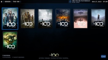

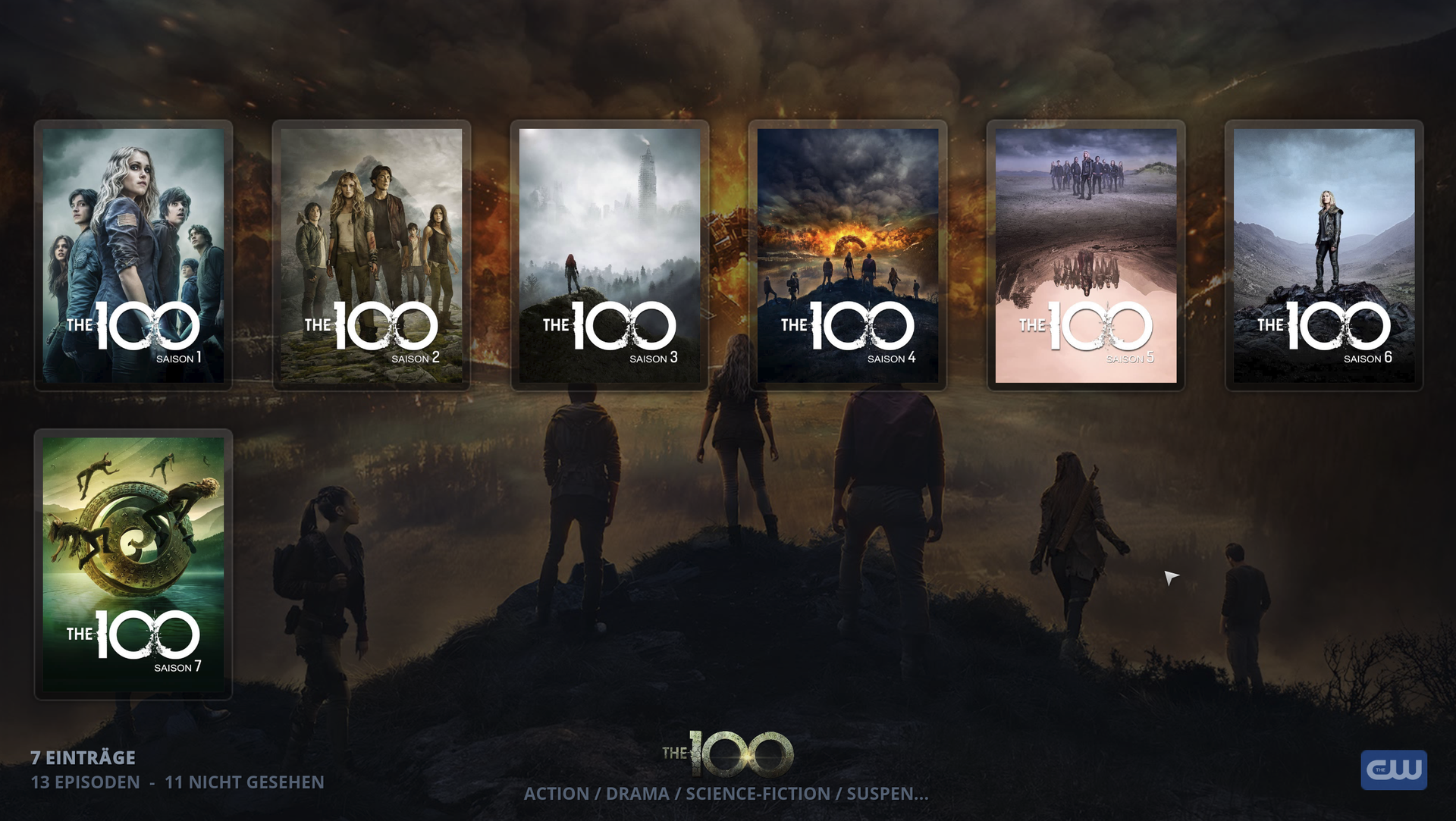

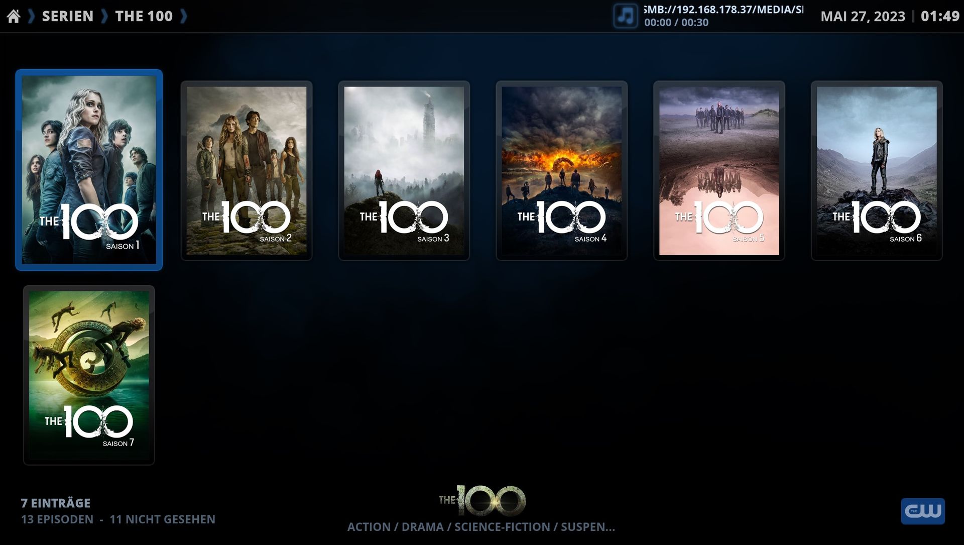

Hallo ihr Nerds,
Ich habe folgendes Problem was mich ganz wuschig macht.
Wenn ich in meine Serien Liste gehe und eine Auswähle wird die Titelmusik in der Übersicht von den Staffeln abgespielt, wenn die Musik läuft wird mein Fanart ausgeblendet und erscheint erst wieder, wenn die Titelmusik zu Ende ist.
Wisst ihr eine möglichkeit um dies zu verhindern.
Skin: Rapier
Kodi: 20.1
Datenbank: Emby/Kodi Plugin

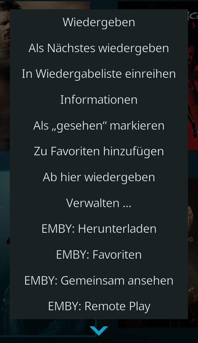

hatte es mal bei Emby angefragt
Laut dem Link von oben geht das wohl so:
Restart Emby for Kodi
plugin://plugin.video.emby?mode=restartserviceIch weiß nur nicht, wo man diesen Punkt wie und wo aufrufen muss...
Dieser Befehl geht leider nicht mit der Next Gen Variante
