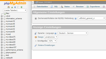

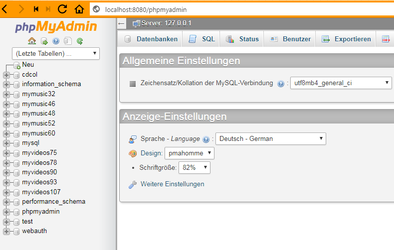

    Das mit dem neuinstallieren von Kodi (18) hat nicht geholfen. Derzeit habe ich es geschafft, wieder Kodi 17 auf dem Rechner laufen zu haben, so dass jetzt alles wieder "im Einklang" läuft. Das eine oder andere Graue Haar kommt hinzu, wenn man da so extrem selten dran arbeiten muss, weil das System sonst immer reibungslos läuft.
    Wenn ich jetzt mal die Datenbanken etwas bereinigen möchte, reicht es, wenn ich die aus dem Windows Verzeichnis lösche, oder muss ich in der phyMyAdmin Oberfläche noch etwas machen? Mit bereinigen meine ich jetzt natürlich die alten Datenbanken löschen.
    Ich hänge meinen aktuellen Stand der phyMyAdmin mal als Bildschirmfoto an.
    Gruß Guybrush
