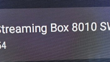

So, heute Nacht OTA 14.8.2137 auf meine 8010 bekommen... ungefragt...🤭

mal was zu den Updates. Ich meine Nokia 8010 hat gestern (war 14 Tage im Urlaub) ganz regulär das Update 12.8.5221 bekommen.
