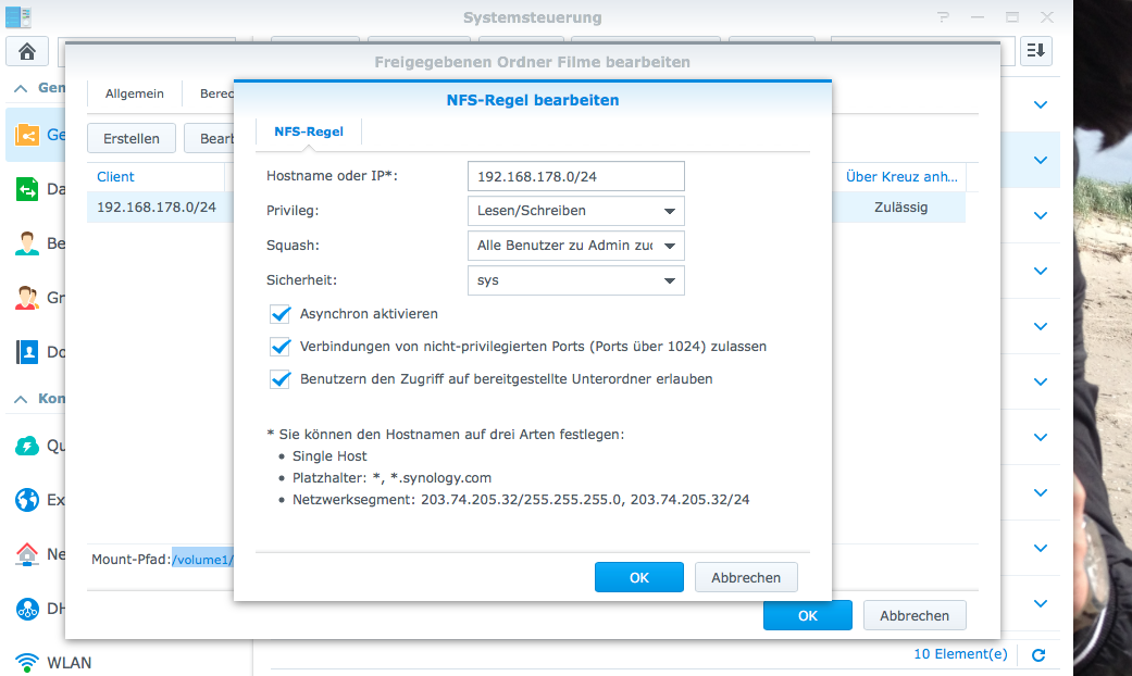

bei nfs gibt es keine benutzer,da greifen immer admin rechte

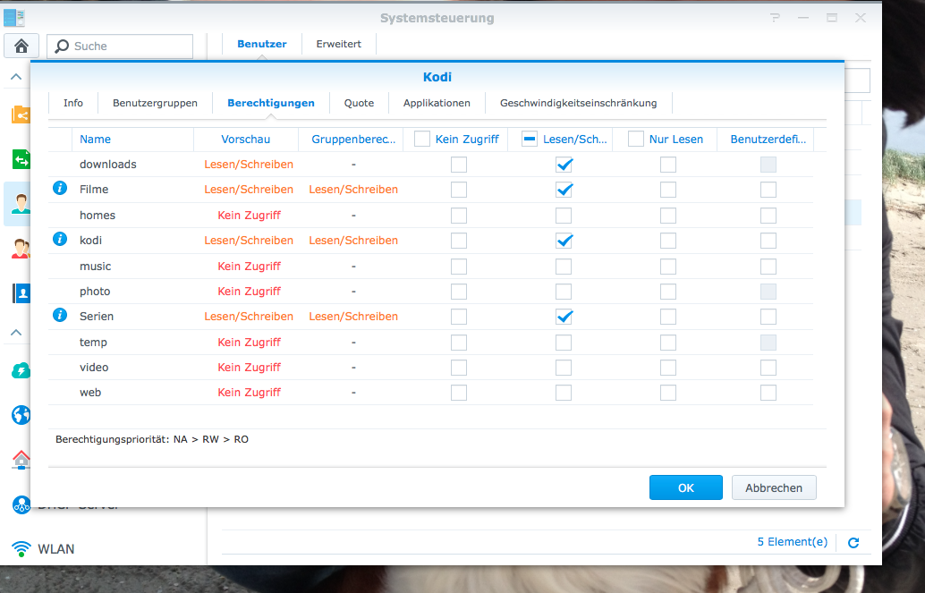

Admin hat alle Rechte.
Den User hab ich extra für Kodi erstellt.
Wieso denn benutzer kodi?
Guck mal auf bei dem Benutzer admin auch das häckchen für lesen/schreiben bei den ordnern gesetzt ist
wie sieht denn deine nfs freigabe auf dem NAS aus?

Genau da ist mein problem,bei NFS kann ich nirgends einen Bunter oder ein PW eingeben.

User hab ich mit rechten angelegt,es hat ja vorher funktioniert.

ich habe meine FTV box versucht neu ein zu richten,die per Lan am Router hängt.
Wenn ich den Filme / Serien Ordner per NFS einbinden will,geht es ohne pw abfrage ohne Probleme.
Wenn ich dann meine Bibliothek auf das Nas exportieren will,bekomme ich den Fehler das ich keine Schreibrechte habe.
Eine Abfrage wegen username und pw kommt aber nicht.
