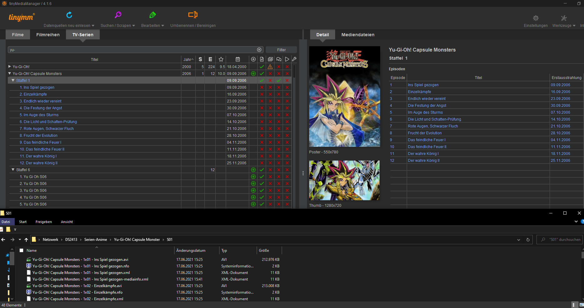

    Abend, kleines nerviges Problem, TMM erkennt bei einer Serie die Staffel völlig falsch. Die Namen sind korrekt, der Ordner auch, dennoch möchte TMM mir sagen das es Staffel 6 ist (die es gar nicht gibt) und sagt das Staffel 1 fehlt, obwohl diese korrekt da liegt.
    Kann mir da jemand helfen, vermute das es nur ein kleiner Fehler ist :(
    Edit: Man, Wald vor Bäumen nicht gesehen. Einfach mal die NFO´s dazu löschen :(
