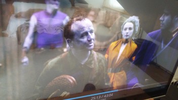

Alles anzeigenHat jemand eine Idee warum bei mir rot blau ist?
- Kodi 18 x86 vom 13ten
- Amazon VOD 0.3.5
- Inpustream 2.0.4Ist ausschliesslich bei den beiden Amazon Addons von Sandmann so. Bei allen anderen Addons, Videos oder PVR
sind die Farben ganz normal.
Das Addon läuft ganz normal und gut - nur eben in blau.![]()
Unter Windows brauchst du die aktuelle libwidevine. Komme gerade nicht an meinen PC, deshalb kann ich dir nicht die genaue Version sagen. Dann stimmen die Farben wieder.
