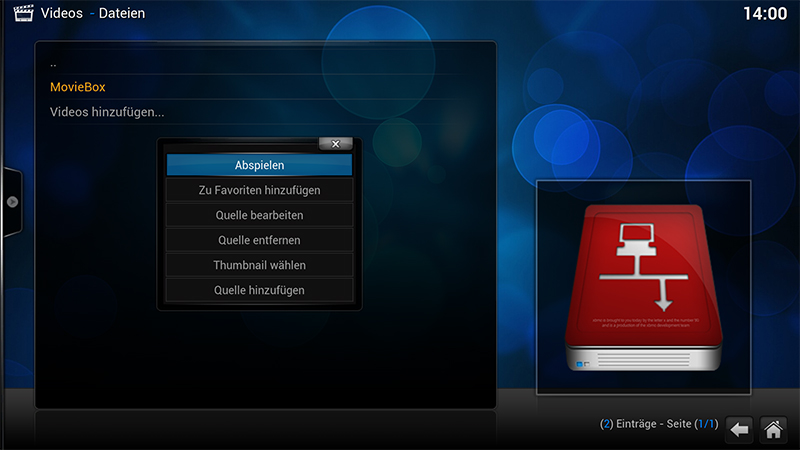

Ich bin mit meinen Erfahrungen bzw. Erkenntnissen etwas weiter.
Ich habe XBMC einfach mal zum Vergleich auf meinen Windows PC installiert
und genau das gleiche Problem wie beim Fire TV.
Es sieht ganz so aus als ob ich generell in der Config von XBMC etwas übersehen
habe. Dürfte also nichts mit dem Fire TV selbst etwas zu tun haben.
Anbei der Screenshot:

die Filme werden angezeigt das ist alles soweit normal. Ich kann auch problemlos
auf mein NAS verweisen und weitere Filme Ordner hinzufügen.
Viele Grüße
Hi Grieche47,
genau daran scheitere ich, denn der untere Eintrag Inhalte festlegen ist da nicht.
Viele Grüße

Ja, genau nach diesem HowTo wollte ich vorgehen. Es scheitert lediglich daran dass ich im Fire TV diese Einstellung nicht bekomme.
Im HowTo b da: Scraper Einstellen: das zweite Bild im Menü "Inhalt festlegen".
und etwas weiter unten: Einstellungen des Film Scrapers: Die Scrapper Funktion mit den Einstellungen. Die Einstellungen
konnte ich jedoch direkt bei den Addons selbst über konfigurieren vor nehmen.
Es wird aber keine Datenbank erzeugt und somit auch keine Film Infos angezeigt.

Hi @ll
ich hoffe meine Frage ist hier richtig.
Ich habe auf meinem Amazon Fire TV XBMC 13.2-Gotham-armeabi-v7a installiert, soweit alles ok.
Ich schaffe es leider nicht wenn ich bei "Video" Dateien hinzufüge ich auch einen Srapper auswählen kann.
Es gibt auch keine Möglichkeit (zumindest habe ich keine gefunden) über das Kontextmenü Inhalte hinzufügen.
Wie habt Ihr die Cover Anzeige für Videos mit Fire TV gelöst? Wäre für Infos bzw. Eure Hilfe sehr dankbar.
