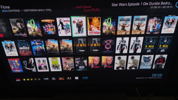

    Hi zusammen,
    ich glaube ich hab einen Ansichten Bug gefunden der mich pers. heftig ziemlich Triggert.
    Und zwar nutze ich gerne in der Ansicht /Filme/ Kleine Poster zum überprüfen ob die Anzahl der Filme mit der in tmm oder emm db
    übereinstimmt (es gibt 23 Filme die gewollt Doppelt vorhanden sind als HD und UHD Version) und da hab ich festgestellt das ÜBER 400 Filme DOPPELT (Bild 1)in dieser Ansicht angezeigt werden obwohl sie NICHT doppelt vorhanden sind und was sich auch nicht auf die Anzahl der Filme (Bild 3) auswirkt die Tatsächlich in der DB Sind !! laut tmm 3358 und lt. Kodi 3533 ein unterschied von 175 den ich gerade Film per Film Fixe bzw. den Fehler suche wie es zu dem Unterschied kommt.
    Ich habe meine Filme Kategorien in Playlisten gesteckt die Sortiert sind z.b. nach Aktion, Drama, Horror, Fun usw. insgesamt 14 an der Zahl die ich als Widged (Bild 2) anzeigen lasse.
    Bild 1
    Bild 2
    Wie kann ich das Lösen mit den Doppelten Postern / Covern ???
    Nachtrag: Ich sehe gerade das der Fehler in alles Widgeds auftaucht in dennen die Filme in Poster / Cover Form aufgelistet werden,
    zum beispiel : Neu hinzugefügt, Neu ungesehen, Vorschlag basierend auf zuletzt angesehen Film usw.
