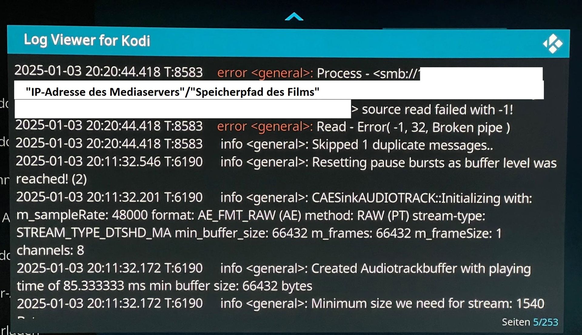

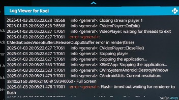

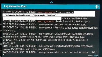

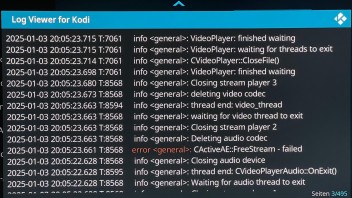

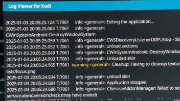

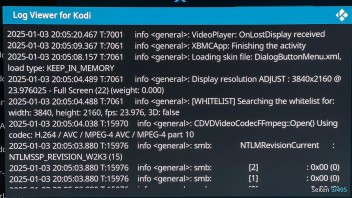

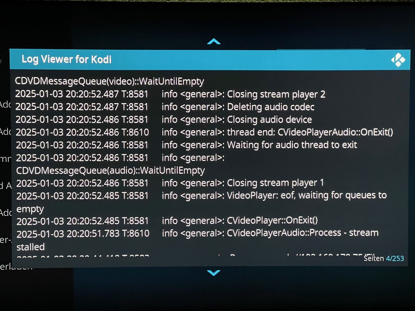

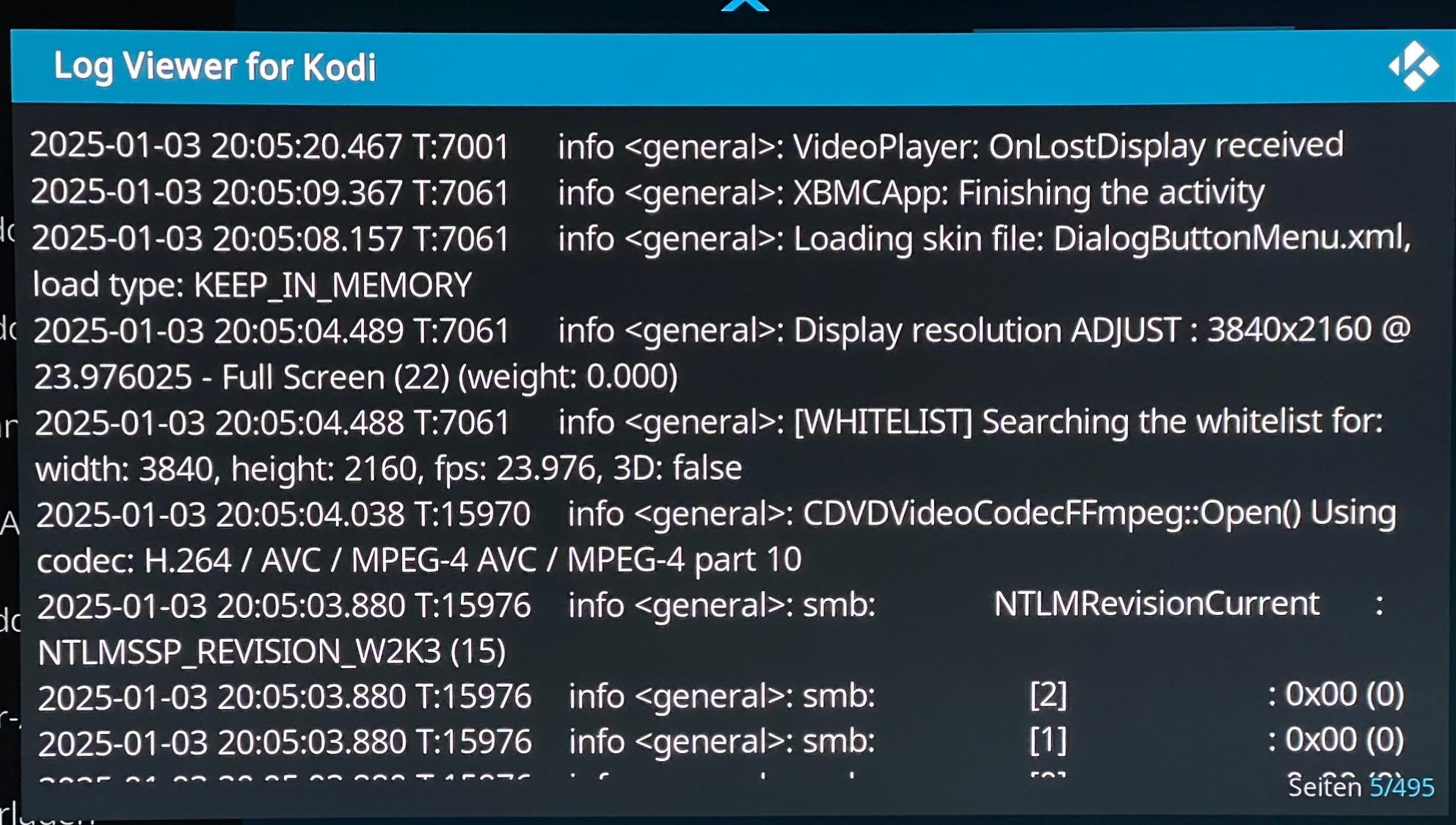

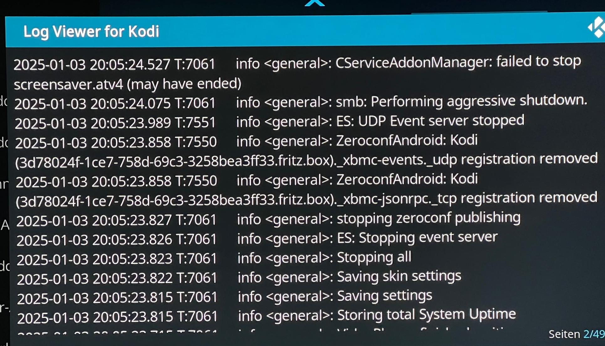

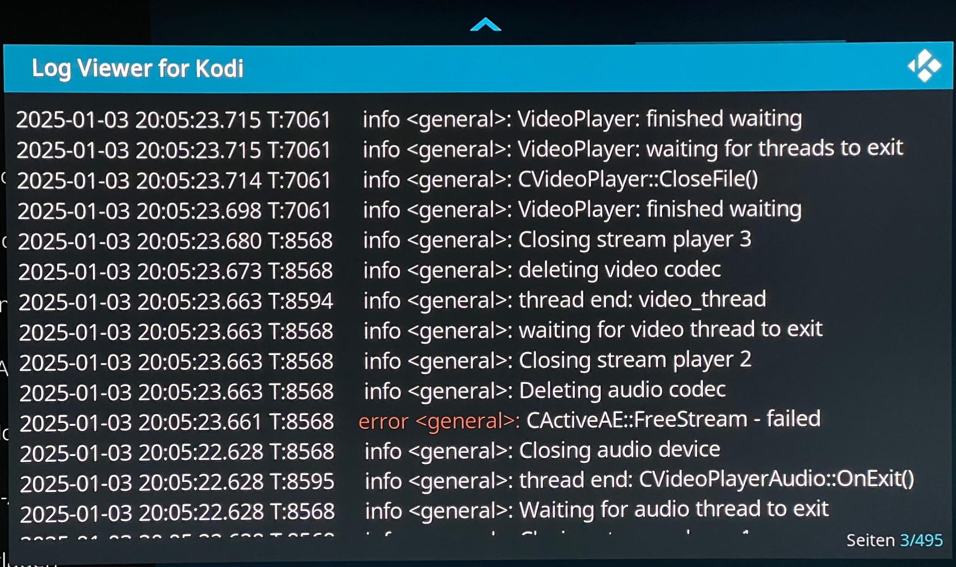

    Edit: Anliegend Fotos der Log-Datei.
    Da der zweitletzte Eintrag vor dem Fehler zur SMB-Signierung ist und da sich da grade was geändert hat bei Win 11 24H2 würde ich das zum Test mal deaktivieren auf dem WIndows System. Powershell als Admin

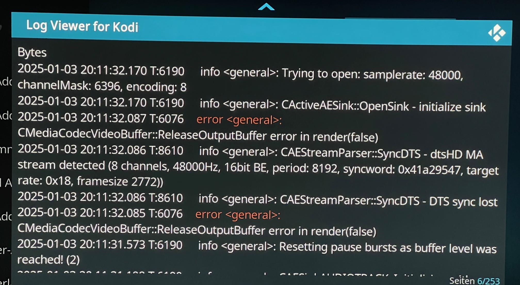

    In der Logdatei, die in dem Moment des Fehlers 600 Seiten umfasst, gibt es folgende Warnungen und Fehler:
    Folgendes passiert in der stehenden Abfolge innerhalb von 10-15 Sekunden:
    debug <general>: smb: signed SMB2 message (sign_algo_id=2)
    debug <general>: smb: smbc_error 1 233 (0xe9) ->32
    error <general>: Read - Error(-1, 32, Broken pipe)
    warning <general>: CFileCache::Process -<smb://"IP-Adresse des Mediaservers"/"Speicherpfad des Films"> source read returned -1! Will retry
    debug <general>: CNetworkAndroid::onLost No default network (the last was: 101)
    debug <general>: XBMCApp::onReceive - Got intent. Action: android.net.conn.CONNECTIVITY_CHANGE
    debug <general>: smb: smbc_read(0x2d533a54e0,131072)
    error <general>: Process - <smb://"IP-Adresse des Mediaservers"/"Speicherpfad des Films"> source read failed with -1!
    debug <general>: ffmpeg[0x2e632495f8]: [mpegts] PES packet size missmatch
    debug <general>: fmpeg[0x2e632495f8]: [mpegts] Packet corrupt (stream = 1, dts = 1129370880).
    info <general>: CVideoPlayerAudio::Process - stream stalled
    info <general>: CVideoPlayer::OnExit()
    info <general>: VideoPlayer: eof, waiting for queues to empty
    info <general>: Closing stream player 1

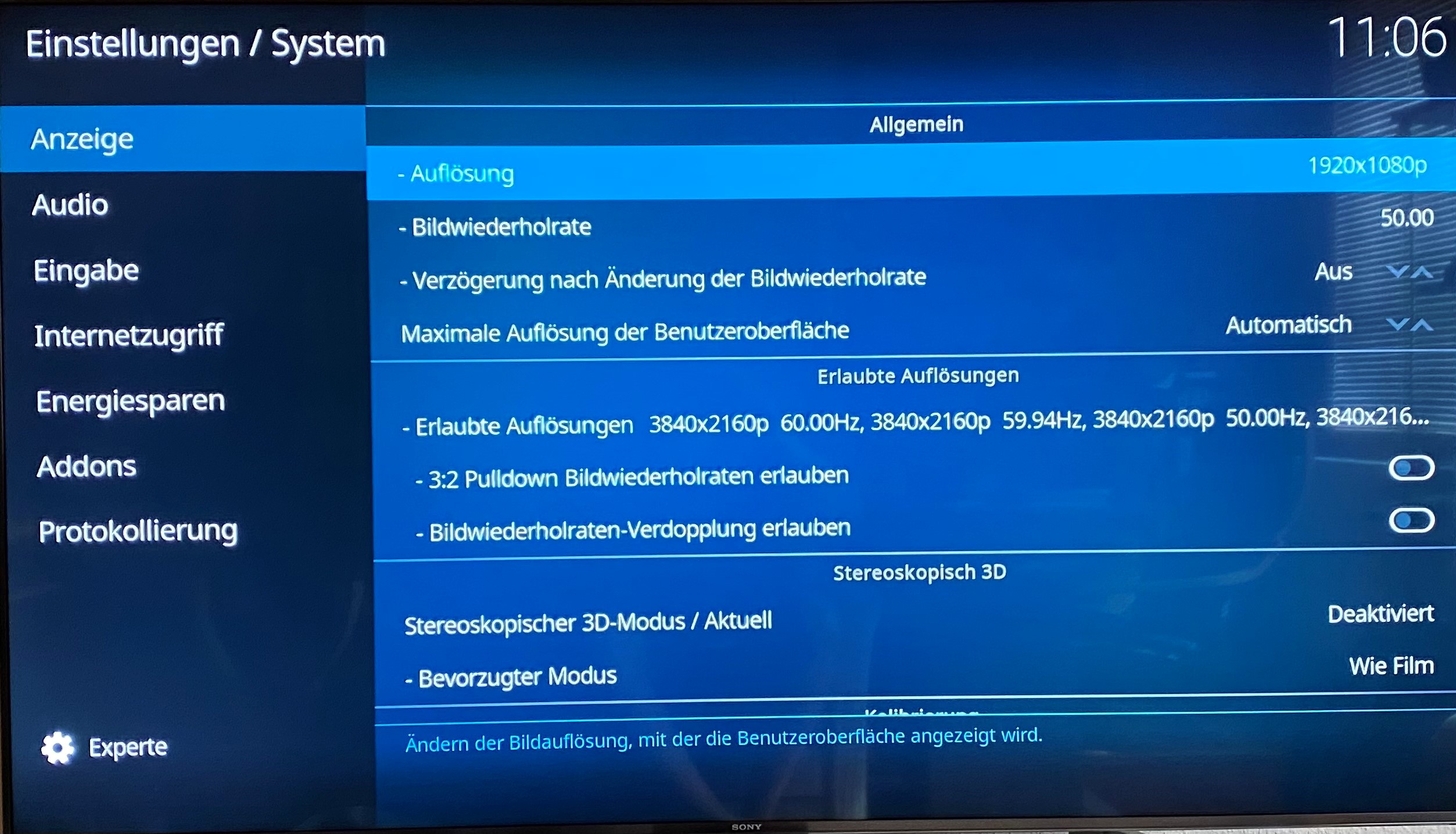

    Verzögerung nach ändern der Auflösung könntest mal auf 2,5 bis 3,5 s einstellen und dann nochmal testen,
    ich hab da noch was im Hinterkopf, dass das mit Denon AVRs hilfreich war so um 2017/18 rum.
    Habe ich getestet, leider erfolglos.

    Habe soeben mal die Shield direkt an den TV gehangen, um einen Fehler des AVR auszuschließen. Selbst bei der direkten Wiedergabe am TV, ohne AVR, besteht das Problem. D. h. es ist definitv ein Shield oder Kodi Problem.

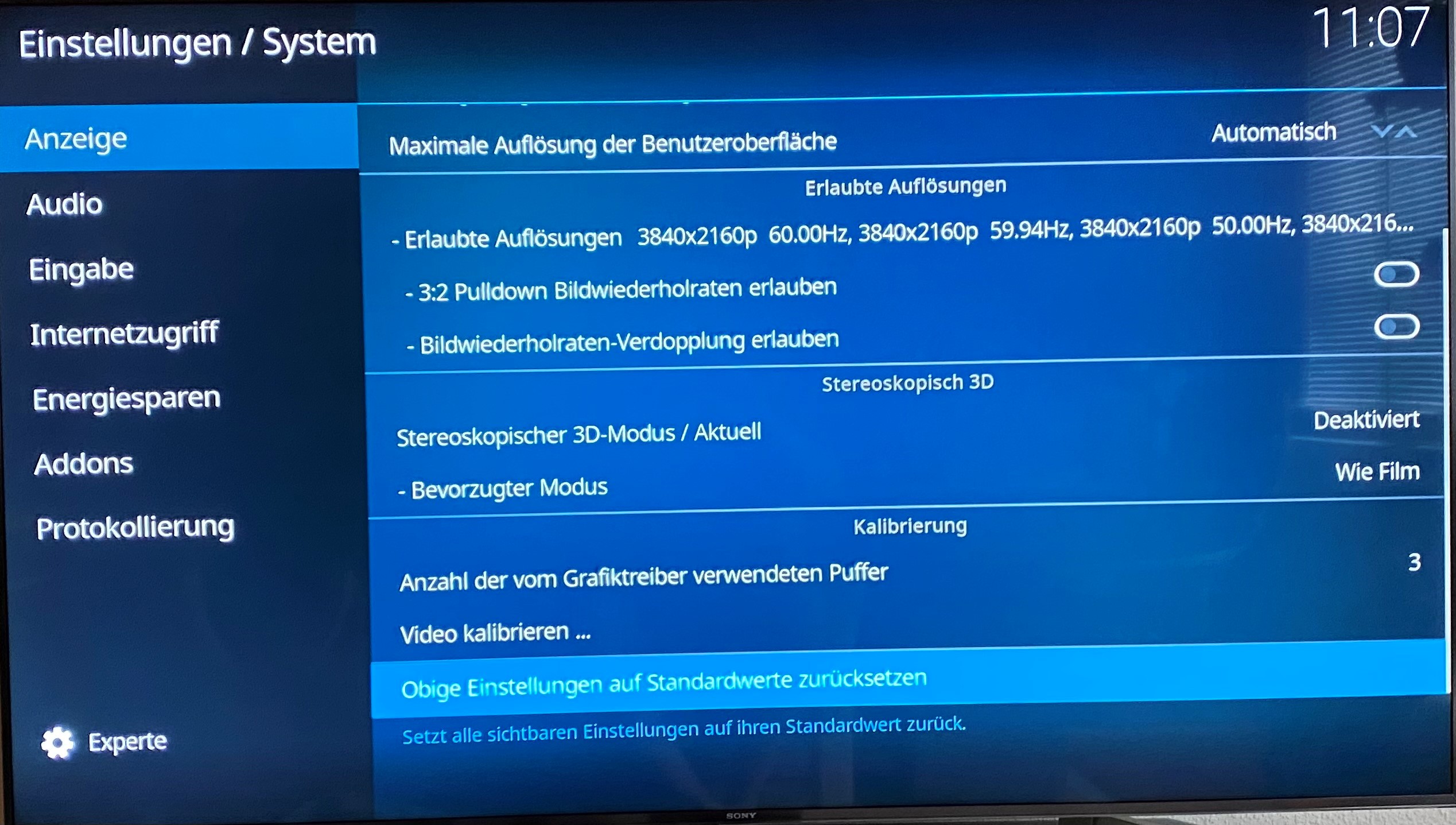

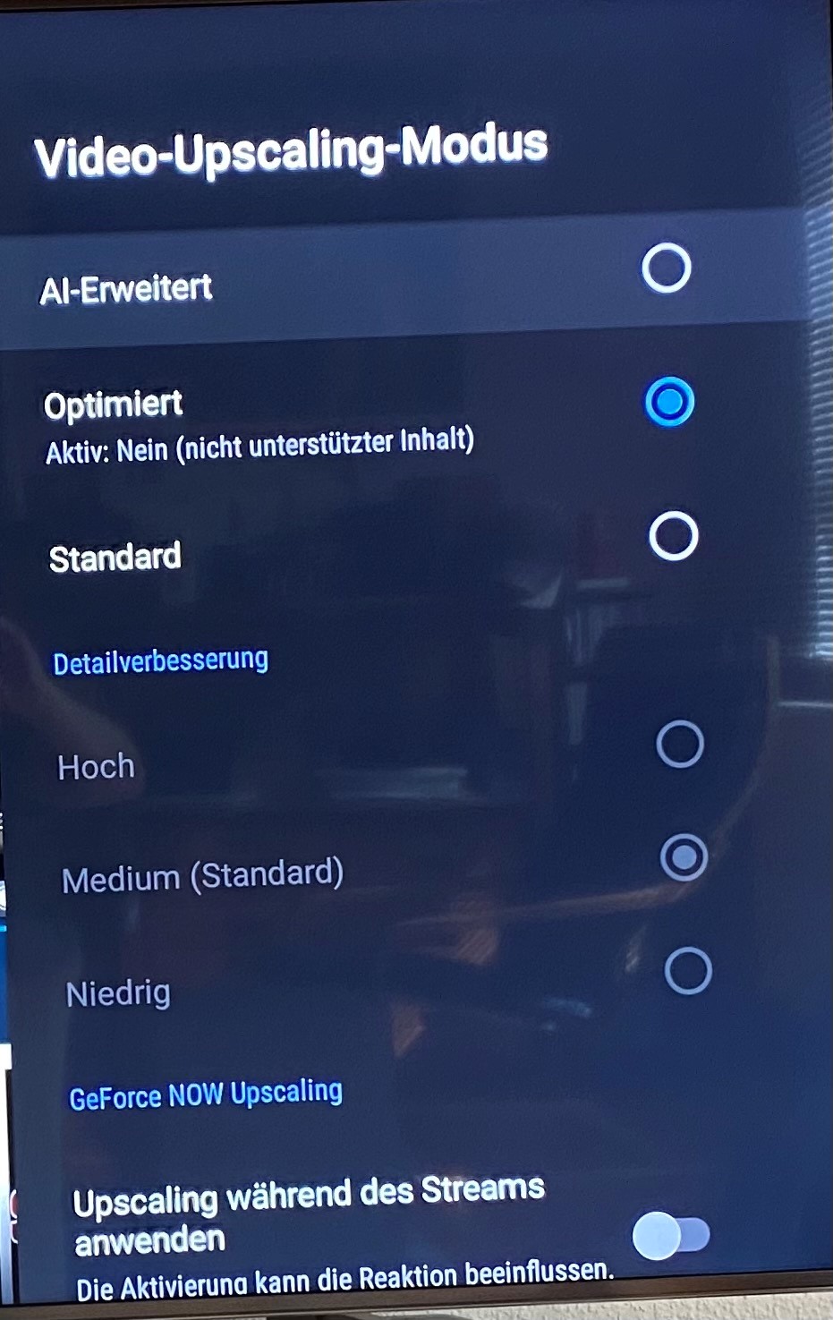

    Bei den Upscaling Einstellungen der Shield gibt es ja bekanntermaßen drei EInstellungen: AI-Erweitert, Optimiert und Standard. Ich vermisse hier ehrlich gesagt eine Funktion, die das Upscaling komplett deaktiviert.

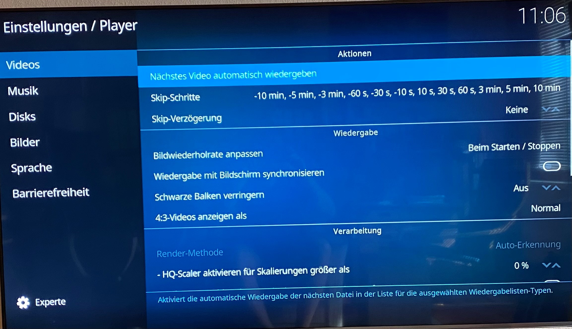

    Auch bei den Kodi-Einstellungen gibt es noch einige Fragzeichen:

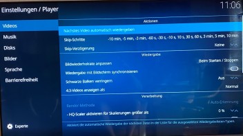

    Z. B. Bildwiederholrate anpassen. Hier wird von einigen Empfohlen, man solle "Beim Starten/Stoppen" einstellen, andere meinen "Immer" wäre deutlich besser.

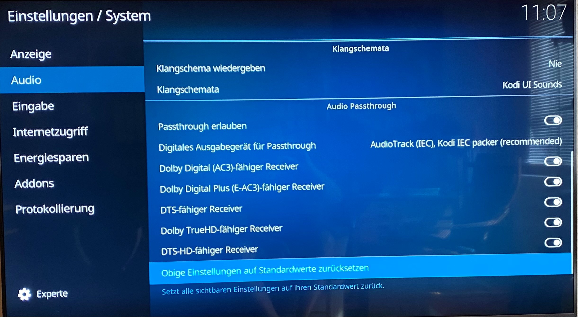

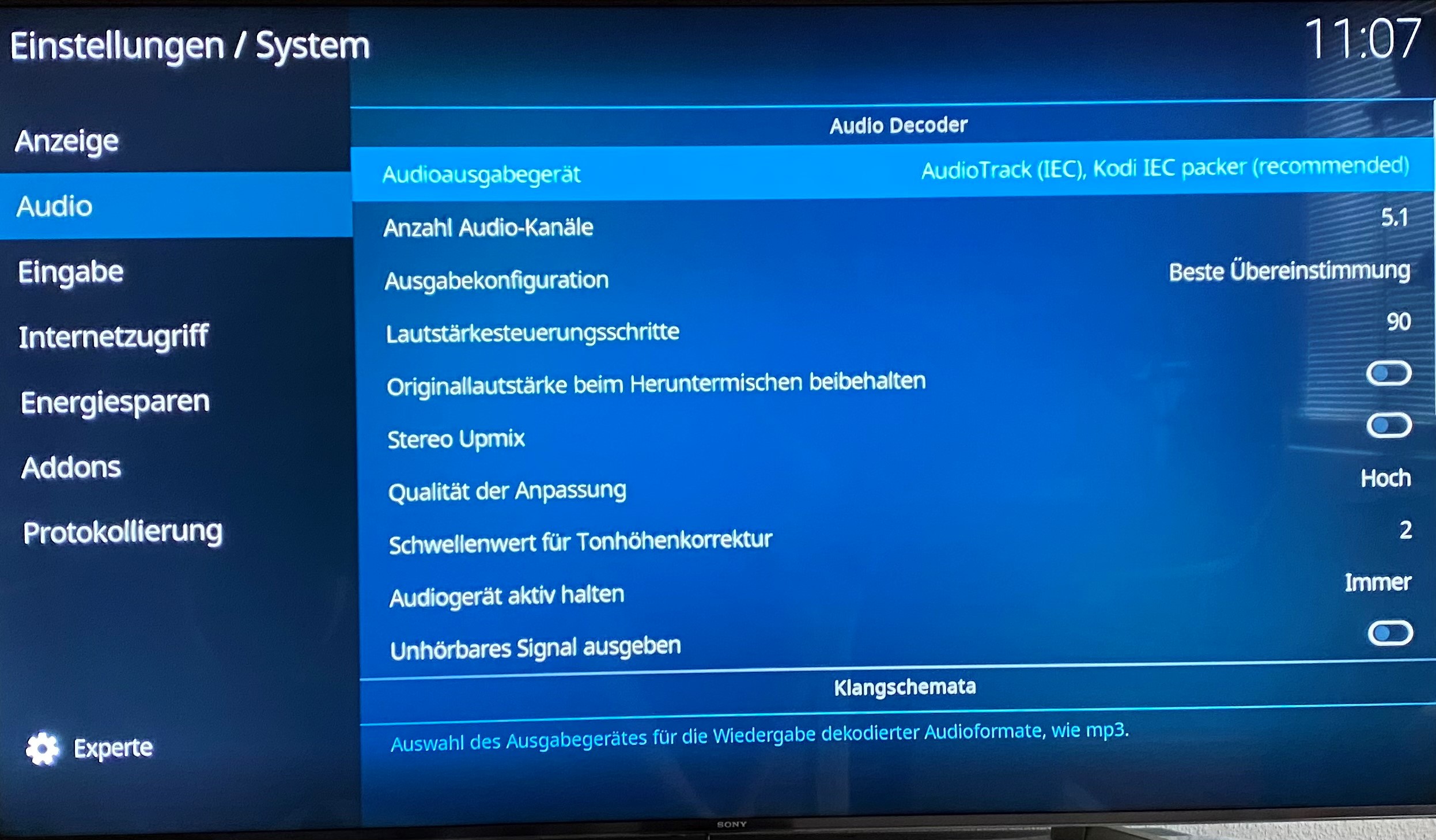

    Audioausgabegerät:
    In den Audioeinstellungen von Kodi gibt es die Möglichkeit unter den Audio Decoder Einstellungen ein Audioausgabegerät auszuwählen. Hier wird mir "AudioTrack (IEC), Kodi IEC packer (recommended)" und "AudioTrack (RAW), Android IEC packer" angezeigt. Hier gehen scheinbar auch die Meinungen auseinander. Kodi selber empfiehlt, man soll den Kodi IEC packer verwenden, da er mit mehr Codecs umgehen kann. Ist das so?
