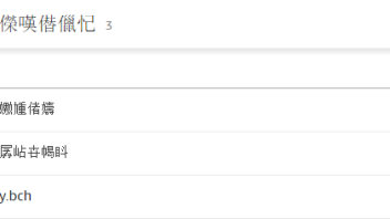

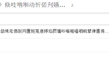

    Hier mal zwei Screenshots vom ACD-Innenleben einer entsprechenden Ordnerstruktur und einem File.

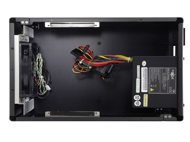

    Der Umbau: Der gestaltete sich teils als einfach, teils als ein bisschen kniffelig. Für mich eigentlich unverständlich: Es gab keinerlei Anleitung seitens Fractal. Das ist nicht unbedingt negativ für Leute, die Ahnung haben (ich zähle mich dazu), aber Laien werden hier kaum Spaß verstehen. Wobei bei HTPC-Gehäuse eh immer die Frage zu stellen sein sollte, ob es eigentlich sinnvoll ist, dies als Laie auszuprobieren.
    Ansonsten wird das Mainboard auf das untere Blech mit vier Schrauben fixiert. Da die CPU neben dem eigentlich ATX-Stecker noch eine zusätzliche Stromversorgung benötigt, wird es hier ein bisschen kniffelig. Da die Kabel des Netzteil sehr kurz sind, muss man hier Geschick zeigen und Überzeugungsarbeit leisten. Nachdem alle Komponenten des Netzteils und der Lüfter angeschlossen sind, muss unbedingt schon vorher der ganze Kabelsalat angeschlossen werden. Nachträgliche Änderungen am Mainboard sind aufgrund der Größe kaum möglich. Ich habe mich außerdem dagegen entschieden die Leuchte, welche die Aktivitäten der Festplatten zeigt, anzuschließen.
    Der Festplattenkäfig ist recht schnell bestückt. Durch die Bestückung von 5 Festplatten und auf der nach unten zeigenden Seite mit der SSD wiegt dieser recht schnell mehrere Kilos. Dafür ist der Käfig sehr stabil gebaut und wird im Gehäuse mit 4 Schrauben fixiert.
    Bei der Heirat zwischen Festplattenkäfig und Gehäuse wie auch mit den Kabel (so gesehen eine Dreiecksbeziehung ;) ) ist wieder ein wenig Geschick gefragt. Da ich noch einen alten Scythe-Lüfter nutze, wird es hier echt knapp. Die Festplatten liegen fast schon auf dem Rand des Kühlers. Mit einem neuen Big Shuriken sollte dies kein Thema sein. Der alte findet das aber nicht so lustig. Im Betrieb stellten sich aber keine Probleme ein.
    Die Probleme: Probleme gab es mit dem eigentlichen Gehäuse eigentlich keine. Über eine gewisse Enge darf man sich bei so einem Gehäuse nicht beschweren. Aber meine Erfahrung mit HTPC LianLi-Gehäusen hat mir da auch geholfen (habe meinen Hauptrechner in einem HTPC-Gehäuse von LianLi - betrieben von einem Phenom II X4 965, einer Radeon 5770, 4 GB und drei Festplatten (im 2,5" Format)). Das eigentliche Problem war mein Mainboard. Leider hing dies aus unerfindlichen Gründen in einer Bootschleife (5 Sekunden, dann aus, dann an....). Das konnte ich nach einiger Recherche aber mit einem CMOS-Reset lösen.
    Dauer des Umbaus: Der Umbau hat gute zwei Stunden gedauert, da mich das Mainboardproblem doch recht lange beschäftigt hat.
