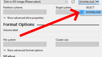

- Windows 10 USB Stick erstellen der schon Win1909 hat (rufus bietet auch an die Original ISO direkt herunter zu laden und auf USB Stick zu packen)
- Win10 frisch neu installieren (da braucht es auch keine neue GPU) - Windows Update regelt zumeist auch die Treiber installation komplett
