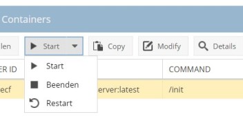

Ich war froh, dass soweit alles funktioniert hat. Anscheinend muss ich neu installieren. Sollte ich wieder im Docker oder nativ installieren? Transcoding brauche ich nicht.
Beiträge von tovaxxx
Hab auch das NAS und den EmbyServer neu gestartet. Nichts. Das Problem ist definitiv seit dem Update so.

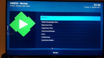

Kann ich denn Kodi-Datenbanken und Emby-Datenbanken parallel laufen lassen? Als Beispiel: Habe private Videos, die ich mit dem Handy gefilmt habe, die aber nicht in der Rubrik Movies auftauchen sollen. Dafür möchte ich einen eigenen Menü-Eintrag im Startscreen haben. Das soll außerhalb Emby laufen. Geht das ohne Probleme?

FILME & SERIEN passt. DANKE

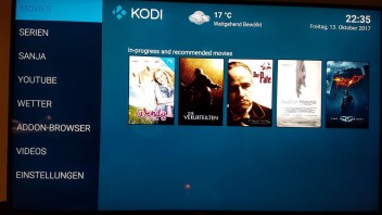

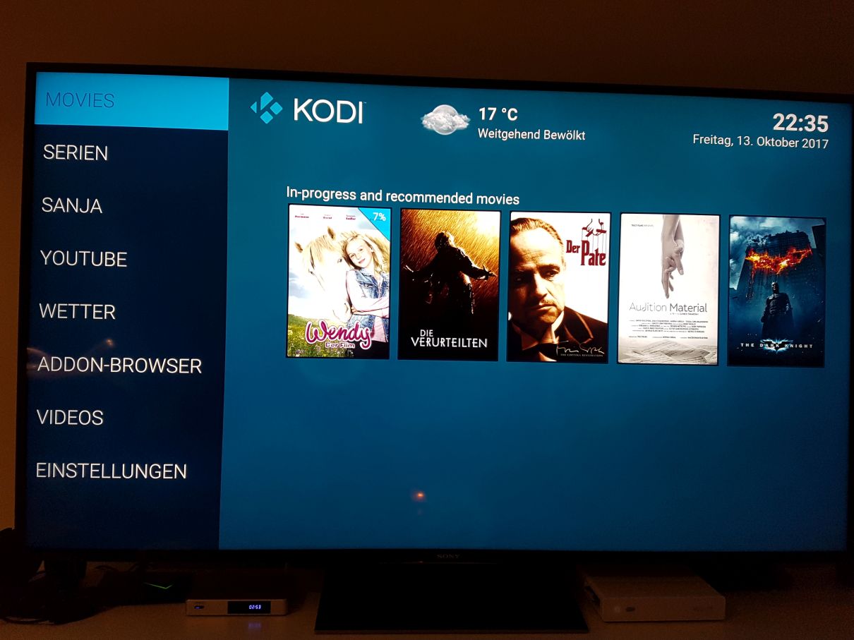

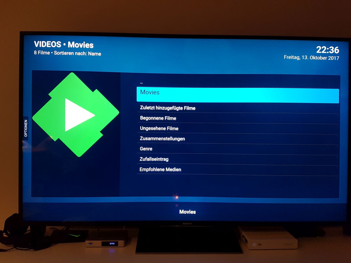

Jetzt hab ich einen Ordner mit Zeichentrick für meine Tochter. Den möchte ich auch direkt im Hauptscreen als Menüpunkt haben. Geht das so auch, dass ich direkt in den Ordner reinkomme, oder muss ich dann den Umweg über das zweite Menü wie oben in meinen Screenshots machen?
hoppel118, wie hast du das mit den Menü-Ordnern gelöst. Finde auf die schnelle Nichts im Skin-Forum.
Danke. Das war die Lösung. Allerdings komm ich durch den Menü-Eintrag nicht direkt in den Ordner sondern muss erst einen Zwischenschritt machen. Vorher bin ich direkt zu den Dateien gelangt. Was mach ich da falsch?
Auch zeigte mir Kodi Files direkt schon im Startscreen. Ich hab die Menü-Einträge über Video-Bibliothek eingefügt. -

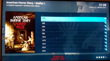

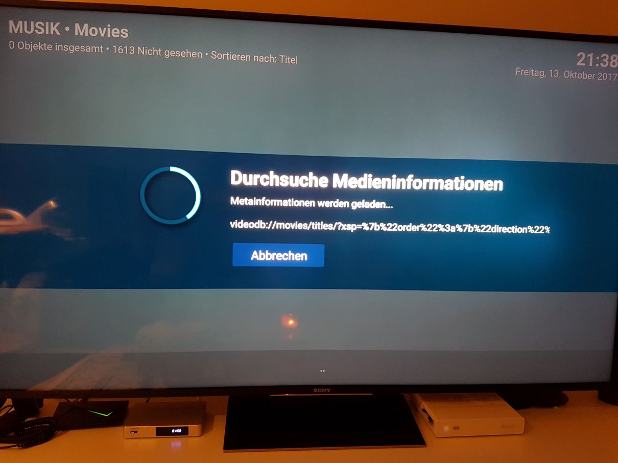

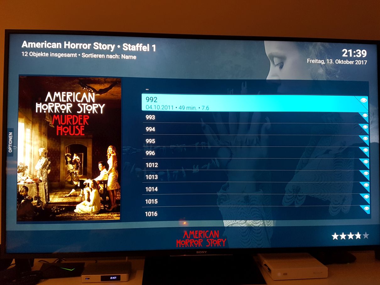

Aber nun hab ich 2 neue Probleme, die vorher noch nicht waren.1. Zeigt er mir bei Serien die Titel der Folgen nicht an. Datenbankreset hab ich schon gemacht und neu eingelesen.
2. Scannt er jedesmal, wenn ich den Ordner aufmache die Medieninformationen

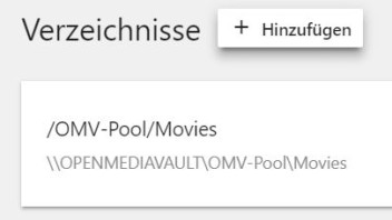

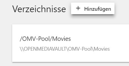

Ich hab das gleiche Problem. Komme nach einer EmbyServer Neuinstallation nicht mehr mit Kodi auf das NAS. Hab schon alles versucht. Kodi, Emby in Kodi neu installiert usw. Es will einfach nicht funzen.
Jegliche Schreibweisen in den optionalen Pfaden bringen keine Lösung. Ob / oder \ nichts... -
Und wieder hab ich das gleiche Problem, dass ich mit Kodi von der Shield nicht direkt auf das NAS komme. Hab die Verzeichnisse auch wieder angelegt. Sowohl mit // als auch \\ versucht.
Anmeldedaten im Kodi kontrolliert. Datenbank repariert usw. Kein Abspielen der Datei möglich. Zusätzlich scannt kodi irgendwie bei jedem Start eine gewisse Anzahl von Files.
Das hatte ich mit der alten Installation nicht.Eine Neuinstallation von Kodi und Emby auf der Shield hat leider auch nicht die Lösung gebracht. Irgendwo ist der Hund begraben.

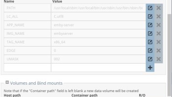

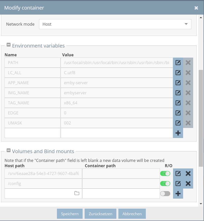

mache bei /config UND bei /media das R/O (read-Only) weg

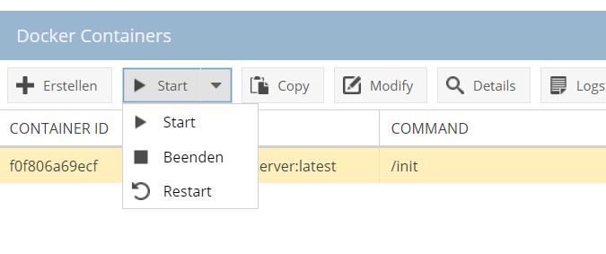

Hallo Jungs.
Nachdem mein Stick mit dem System abgeraucht ist, musste ich es nun auf einer SSD neu installieren. Nun hab ich das Problem, dass ich Emby im Docker nicht konfigurieren kann.
Wenn ich R/O ausschalte und speichere, dann übernimmt er die Änderung nicht. Wenn ich wieder in die Config gehe, dann ist R/O wieder eingeschaltet.
