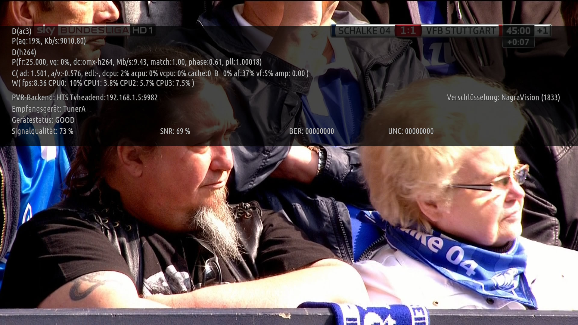

    Die Probleme habe ich wie beschrieben eigentlich nur beim LiveTV. Sonstige Medien sind okay.
    Inzwischen habe ich herausgefunden, dass die Darstellung von Drop und Skip tatsächlich mit dem Skin zusammenhängt. "Amber" zeigt die Daten nicht an.
    Ich werde nachher mal auf Confluence umstellen und noch einmal testen!
    Lizenz ist natürlich vorhanden. Und Frequenz ist derzeit auf 50, ja. Hatte auch schon mit 60 oder automatischer Anpassung gespielt.
    Ton habe ich ehrlich gesagt nicht gecheckt, der ist nämlich okay. Das der Auswirkungen auf das Bild haben könnte, war mir nicht bewusst. :)
    Wird nachher noch mal geprüft!

    dank etwas Hilfe hier aus dem Forum läuft Kodi auf einem Raspi 2 bei mir inzwischen recht gut. LiveTV ist mit Tvheadend realisiert.
    Eines nervt mich im Moment aber noch sehr: Das Fernsehbild wird nicht so richtig flüssig wiedergegeben. Aussetzer gibt es zwar keine, es scheint mir aber so, also wäre die Hz Zahl oder die Bildwiederholrate zu gering. Besonders bei Sportevents fällt das auf. Mit den Kodi Einstellungen habe ich bereits experimentiert, z.B. die Wiedergabe des Fernsehers beim Start des Videos automatisch anzupassen. Leider ohne Erfolg.
    Bei anderen Medien, beispielsweise beim Stream vom Plex Server, gibt es dieses Problem nicht. Hat einer von euch diesbezüglich vielleicht schon Erfahrungen?
