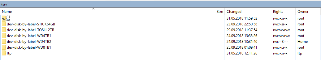

    kann mir jemand erklären wie OMV bzw. unter welchem Benutzer und Rechte OMV Festplatten einbindet und wo ich dies einstellen/abändern kann?
    OMV hat bei mir jede Platte mit unterschiedlichen rechten und teilweise unter anderen Besitzern eingerichtet, was jetzt zu große Probleme bei der Freigabe über SMB führt...
