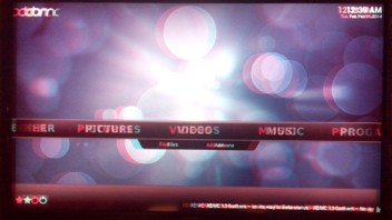

ja, dass sieht auch so aus, wenn XBMC nur in einem kleinen Fenster läuft. Der Rest vom dann sichtbaren Desktop sieht normal aus. Deswegen schließe ich auch Receiver und TV aus. Zumal die ja auch kein 3D können. Gibt es im XBMC eine solche 3D Einstellung? Ich habe nichts gefunden. Oder hat sich da ein 3D-Addon selbst aktiviert (wenn es so was gibt)? Sieht aber ja auch nach einer Neuinstallation so aus....
Treiber sind alle auf dem neusten Stand (Nvidia 306.97). http://www.zotac.com/support/download.html Man kann da leider nicht jeden Nvidia Treiber installieren, da die Treiber von Zotac angepasst werden (müssen).
Woran kann das liegen? Habe weder unter WIn 8.1 noch im XBMC was verstellt. Lief seit ewigen Zeiten ohne Probleme. XBMC Startlogo ist noch OK, nach dem Start liegen die Farben plötzlich nicht mehr übereinander. Sieht aus wie das Bild für sone alte rot/blau 3D Pappbrille... Habe XBMC komplett deinstalliert (12.2), und wieder neu installiert (12.3). Der Fehler bleibt. Fenstermodus ja/nein, Auflösung geändert... hat nichts gebracht.
Windows Systemwiederherstellung. Fehler weg, dann beim nächsten Start plötzlich wieder da. Alle anderen Win Programme auf der ZBox ID80 laufen fehlerfrei.
