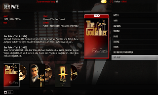

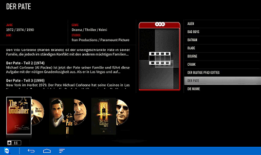

    Auf beiden PC´s ist der MQ5 Skin installiert. Dort hab ich in den
    Film-Sets die Ansicht Sets aktiviert und mit script.extendedinfo-master
    sollte es dann so aussehen wie im ersten angehängten Bild (Screenshot Wohnzimmer). Auf der Androidbox im Schlafzimmer sieht´s
    aber so aus wie im zweiten Bild. Mir wird dort also in dieser Ansicht das Fanart
    und das große Cover nicht angezeigt (bei allen anderen Ansichten geht
    das Fanart).
    Ich hoffe, mir kann da jemand helfen...
    PS: Ich hab´s auf meinem Note II auch probiert, um auszuschließen, dass
    es an der Box oder der Rom liegt. Da besteht aber das gleiche Problem.
    Das ist Skin bezogen bzw Script bezogen daher solltest du dafür ein extra Thema aufmachen. Da ich weder Skin noch Script nutze kann ich dazu nichts sagen.
    Ich denke mal das Script speichert die Pfade zu MovieSet Cover und Fanart nur lokal ab und nicht in der zentralen Datenbank. Wie und ob man das beheben kann kein Plan.

    Nur eins geht nicht:
    Auf beiden PC´s ist der MQ5 Skin installiert. Dort kann man in den Film-Sets die Ansicht Sets aktivieren und mit script.extendedinfo-master sollte es dann so aussehen wie im ersten angehängten Bild. Es sieht aber so aus wie im zweiten. Mir wird also in dieser Ansicht das Fanart und das große Cover nicht angezeigt (bei allen anderen Ansichten geht das Fanart).
    PS: Ich hab´s auf meinem Note II auch probiert, um auszuschließen, dass es an der Box oder der Rom liegt. Da besteht aber das gleiche Problem.
    Hat sich erledigt. Jetzt geht´s.... :thumbup:
