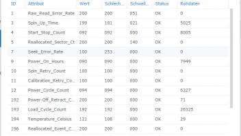

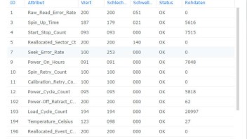

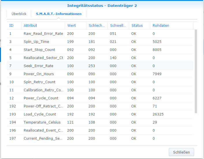

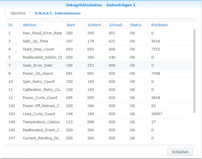

    Mir kommen die Seek-Error-Rate Werte aber ebenfalls astronomisch vor.
    Habe gerade nochmal bei meiner Diskstation nachgeschaut.
    Die darin verbauten Platten sind schon ziemlich lange verbaut und weisen den Wert 0 aus.
    Bei dir steht eine Zahl die mich quasi panisch werden lassen würde!

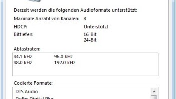

    Daher bitte mal den Treiber installieren, Rechner neu starten und einen Screenshot von den Wiedergabegerät Einstellungen posten. Achte aber darauf, dass es der HDMI Anschluß ist, nicht SPDIF.
    Dort muss eigentlich angezeigt werden, dass dein AVR auch HD Signale versteht.
    Ich habe mal einen Screenshot von meinem Rechner gemacht.
    OK, OK, ist von der NVidia GRaka, aber es sollte sich nicht von den Eigenschaften deines PCs unterscheiden. Schließlich ist dein Modell sogar neuer ....
