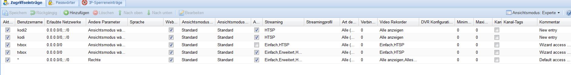

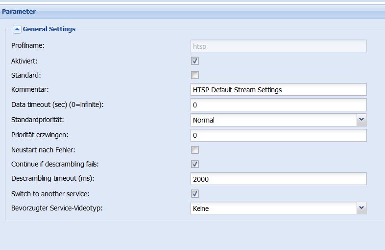

    Ich grabe the Thread nochmal aus, da ich ein ähnliches Setup habe und ein Problem damit.
    OMV 4 mit Docker Plugin
    1. Ich nutze das TVHeadend Docker image von LinuxServer mit dem "latest" Tag: Trotzdem ist meine Version 4.3-1553~gbdc2ae9e1 Wie kann ich auf die letzte 4.3 Version updaten?
    Hintergrund ist, dass ich im LiveTV Modus + Kodi client immer nach unregelmäßigen 10-50min ein "stream stalled" bekomme. Das Bild friert ein, er versucht zu buffern und scheitert schließlich und sagt "Verbindung zu TVHeadend verloren.." - nach ca. 1 Minute kann ich wieder ganz normal TV schauen. Aufnahmen funktionieren wunderbar, auch über mehrere Stunden hinweg..
    Der HOST ist ein Celeron mit 1.6Ghz Quadcore, 8GB Ram und OMV 4. TV Karte ist eine Digital Device DVB-C Dual Tuner PCIe Karte v6
    Client ist Kodi 17. Mit Kodi 18 habe ich die gleichen Probleme.. Mit VLC funktioniert es wunderbar - daher vermute ich ein Problem bei Kodi. Diverse Buffereinstellungen brachten keine Verbesserung. Ich teste mit Kodi auf dem Fire TV und Kodi auf dem Raspberry Pi 3 (inkl. Codecs)
    Habt ihr ähnlichde Probleme erlebt? Ich würde sonst nochmal ein komplettes [definition=12,4][definition='1','3']Debug[/definition][/definition] [definition='1','0']log[/definition] erstellen (leider bisher immer nicht besonders aussagekräftig gewesen..)
    Edit: Im Anhang seht ihr meine User + Streaming Einstellungen, passt das mit euren überein?
