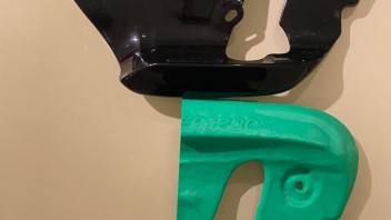

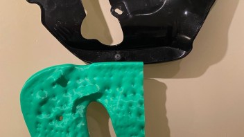

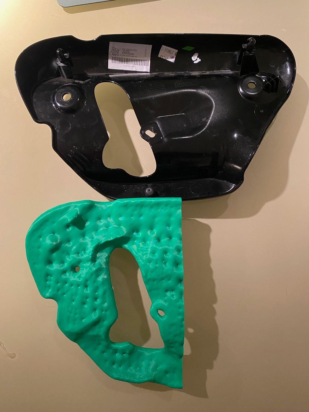

    Ich hab die erste Platte jetzt gedruckt, schön in grün... :)

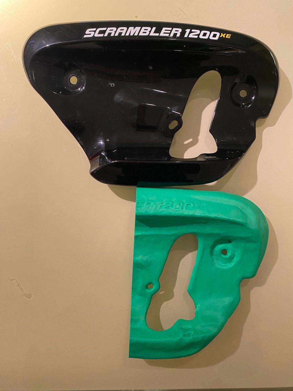

    Hier das Ergebnis im Vergleich zum Original:
    Die Dimensionen scheinen ziemlich richtig zu sein. Die Vorderseite ist ebenfalls ganz gut geworden. Einige Flächen wurden nicht richtig abgebildet. Die Fläche für das obere rechte Loch für die Verschraubung im ersten Bild ist im Original z.B. völlig flach, im Druck ausgewölbt. Diese Verwölbungseffekte habe ich auch an ein paar anderen Stellen, am stärksten auf der Rückseite. Ich vermute, dass das am Scan-Prozess lag und würde das auf Licht-Reflektionen zurückführen. Beim Scan lag die Abdeckung flach auf einem Tisch. Deswegen konnte die Kamera die Unterseite halt einfach nicht gut sehen.
    Ich finde es echt mega spannend, wie jetzt aus einer Videoaufnahme ein physisches Teil entstanden ist. Andererseits, bin ich mir nicht sicher, ob der Makerforum AI-Scanner ausreicht, um die Form mit der notwendigen Genauigkeit abbilden zu können. Vielleicht doch eher abformen? Was meinst Du don ?

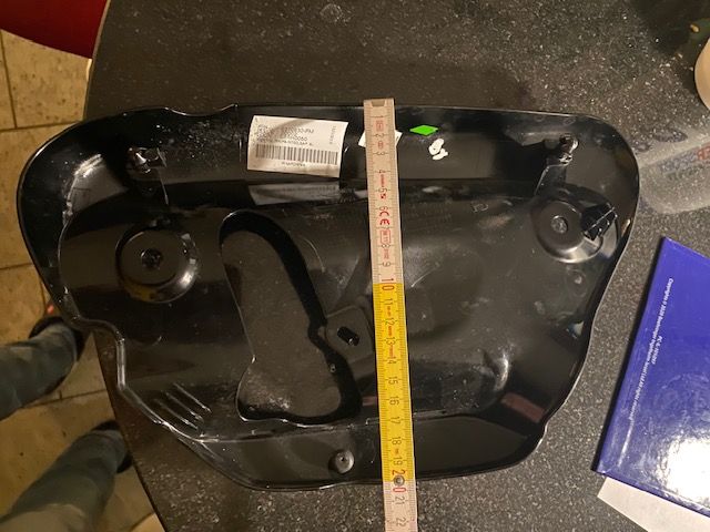

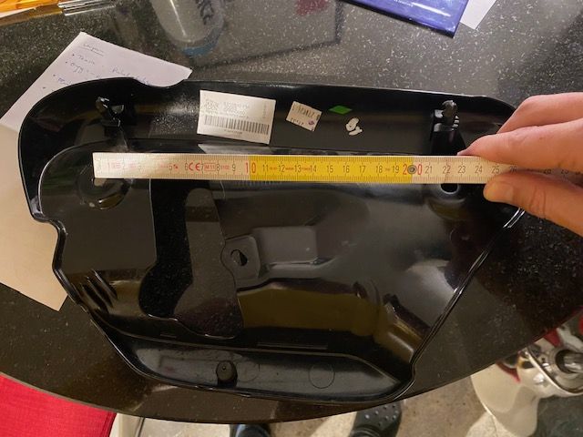

    Welche Maße hat das Teil im Original?

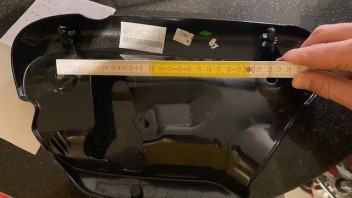

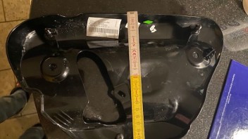

    Habe versucht das nachzumessen. War nicht leicht, wegen der organischen Form...
    Messung 1 (höchste Genauigkeit): 22,5 cm von Lochmitte zu Lochmitte über die Rückseite gemessen. Hier ein Foto dazu:
    Messung 2 (im rechten Winkel zu Messung 1, aber nicht so genau ablesbar): 20,8 cm in der "mittleren" Breite (siehe Foto):
    Kommst Du damit klar?

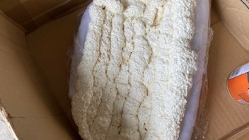

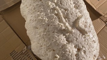

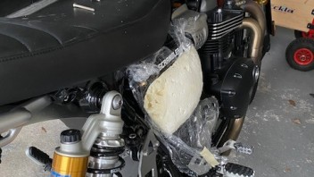

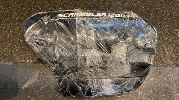

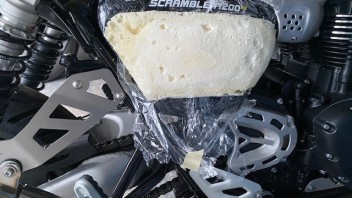

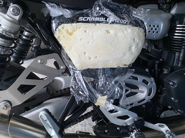

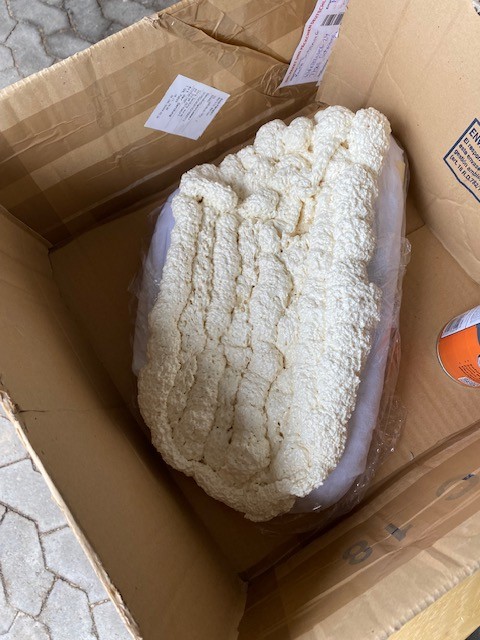

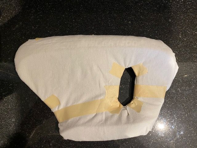

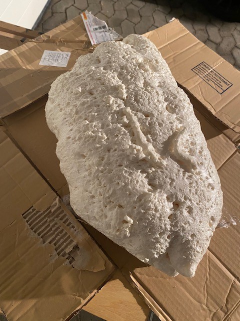

    Ich hab auch nochmal ein wenig auf YT rumgeschaut. Da gibt es Leute, die Hohlformen mit PU-Schaum ausfüllen und dann mit Messer und Schleifpapier modellieren. Das könnte ich auch machen, um die richtige Passform für das Ergänzungsteil zu erhalten. Die könnte ich dann vielleicht mit GFK Verbundstoffen nachmodellieren. Hab sowas aber noch nie gemacht... [bk]

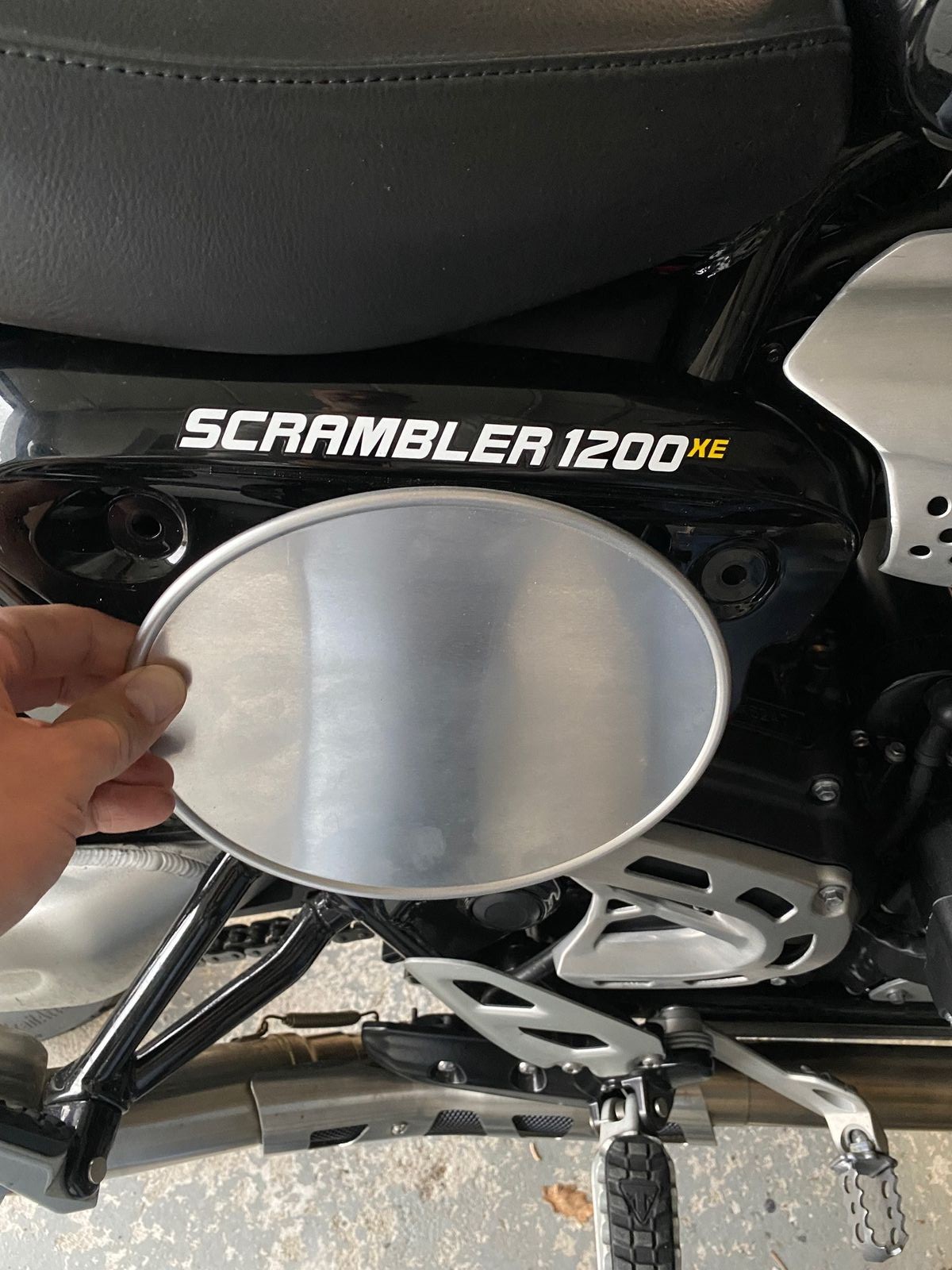

    Auf der Seitenabdeckung würde ich gerne eine Nummerntafel fixieren, ungefähr wie auf dem Foto hier:

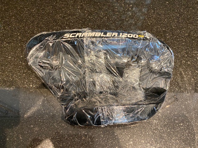

    Dazu müsste ich den Deckel, da wo die Mulde für den original Auspuff war, ergänzen. Die Oberseite des Deckels müsste flach werden, damit ich die Tafel darauf fixieren kann. Ob sich das ganze digital und per 3D-Drucker lösen lässt, weiss ich ehrlich gesagt nicht. Ich habe den Deckel mal demontiert und mit dem AI-Scanner von Makerworld eingescannt. Ich habe den stl-File davon auf Dropbox hochgeladen. Hier ist der stl-File zum Download. Könnt ihr Euch das mal ansehen, bitte? Was meint ihr? Ist das machbar?
    Wenn das nicht geht, würde ich versuchen das ganze mit Playdo und Styropor zu modellieren und dann mit Epoxy oder Glasfaser einen Abdruck zu erstellen. Wenn hier jemand mit sowas Erfahrung hat, wäre ich ebenfalls für Hinweise zur Machbarkeit dankbar... :)

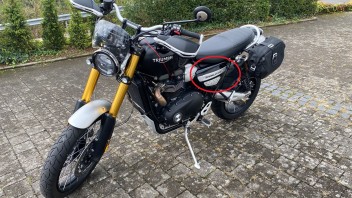

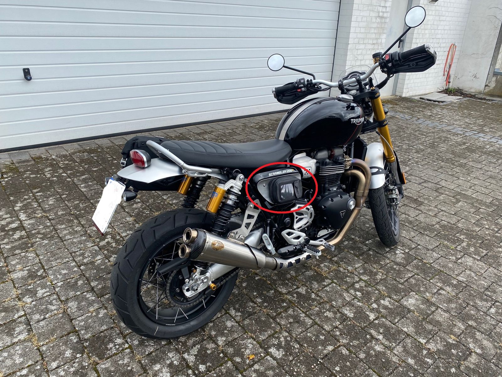

    Hallo Maker-Freunde,
    ich habe folgendes "Problem":

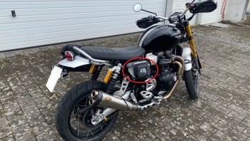

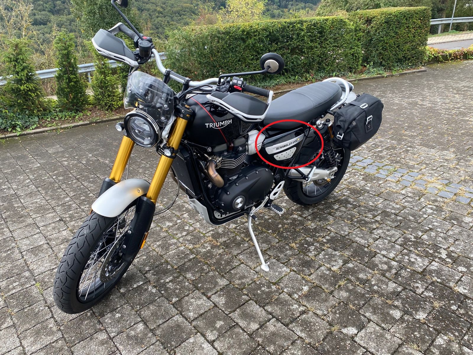

    Seit Kurzem bin ich glücklicher Besitzer eines Scrambler Motorrads. Dieses Motorrad hat auf der rechten Seite normalerweise eine Auspuffanlage, die hoch am Motorrad montiert ist. Bei meiner Scrambler ist dieser Auspuff allerdings "tiefergelegt" (siehe Foto von rechts). Da, wo der Auspuff war, ist nun eine Seitenabdeckung mit Tasche installiert (seht ihr auch auf dem gleichen Foto, rot eingekreist). Ich finde das Taschen-Ding leider fürchterlich hässlich. Und wer braucht sowas schon? Meine Suche nach anderen Abdeckungen war leider erfolglos. Diese Art Umbauten sind wohl recht selten.
    Nun meine Frage: Auf der linken Seite des Motorrads befindet sich an der gleichen Stelle eine einfache, schwarze Abdeckung (siehe Foto von links, wieder rot eingekreist). Könnte man diese Abdeckung scannen, spiegeln, 3d-drucken, lackieren und auf der anderen Seite montieren? Ist sowas realistisch machbar? Oder hättet ihr Bedenken, z.B. aufgrund des Materials für den Einsatzbereich (Wind und Wetter) oder aufgrund der Schwierigkeit der Umsetzung...
    Wäre super, wenn Ihr mir Eure Einschätzung dazu geben könntet.
    Besten Dank und LG,
    M4tt0
