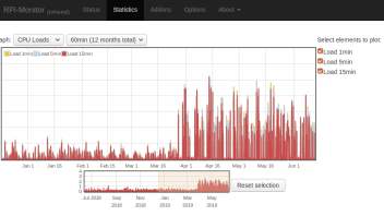

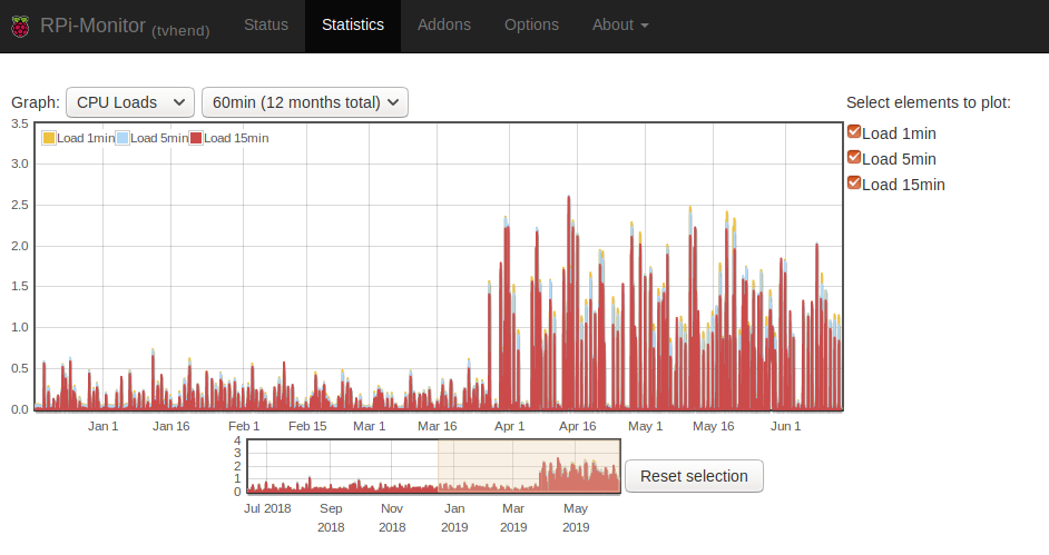

    Bei mir läuft TVH auf einem "Raspberry Pi 3 Model B Rev 1.2". Seit dem Update von 4.0.8 auf die Version
    "4.2.8" ist die CPU-Auslastung stark angestiegen. Das geht soweit, das Kodi beim TimeShift ca. minütlich
    eine Ladepause von gut 10 Sekunden einlegt.
    RPi-Monitor zeigt das Dilemma:

    Wenn ich zwei Aufnahmen tätige und eine dritte Aufnahme am TV abspiele, zeigt mir "Uptime" am RPi dann
    eine CPU-Belastung von "2,81, 1,89, 0,93". Mit der "alten" TVH-Version waren 2 Aufnahmen und gleichzeitig
    eine Aufnahme abspielen noch ohne Probleme möglich. Die CPU-Auslastung war immer unter 1.00.

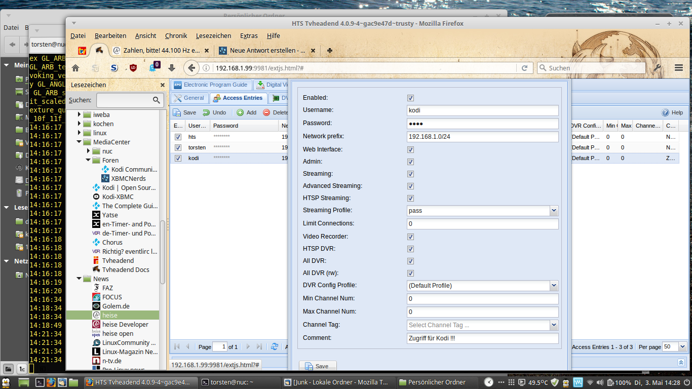

    schau dir in Tvheadend mal die Berechtigungen des jeweiligen Benutzers genauer an..
    oder testweise mal ein neues benutzerprofil anlegen..
    "Access Entries"? Es gibt drei User: kodi, torsten und hts
    Der User "kodi" wird vom HTSP Client benutzt. Das Log-File zeigt bezgl. der Anmeldung keine
    Fehler. (kodi.log), jedenfals keine für mich offensichtlichen...
    Außerdem hat der User "kodi" alle Rechte(?, siehe Screenshot)
