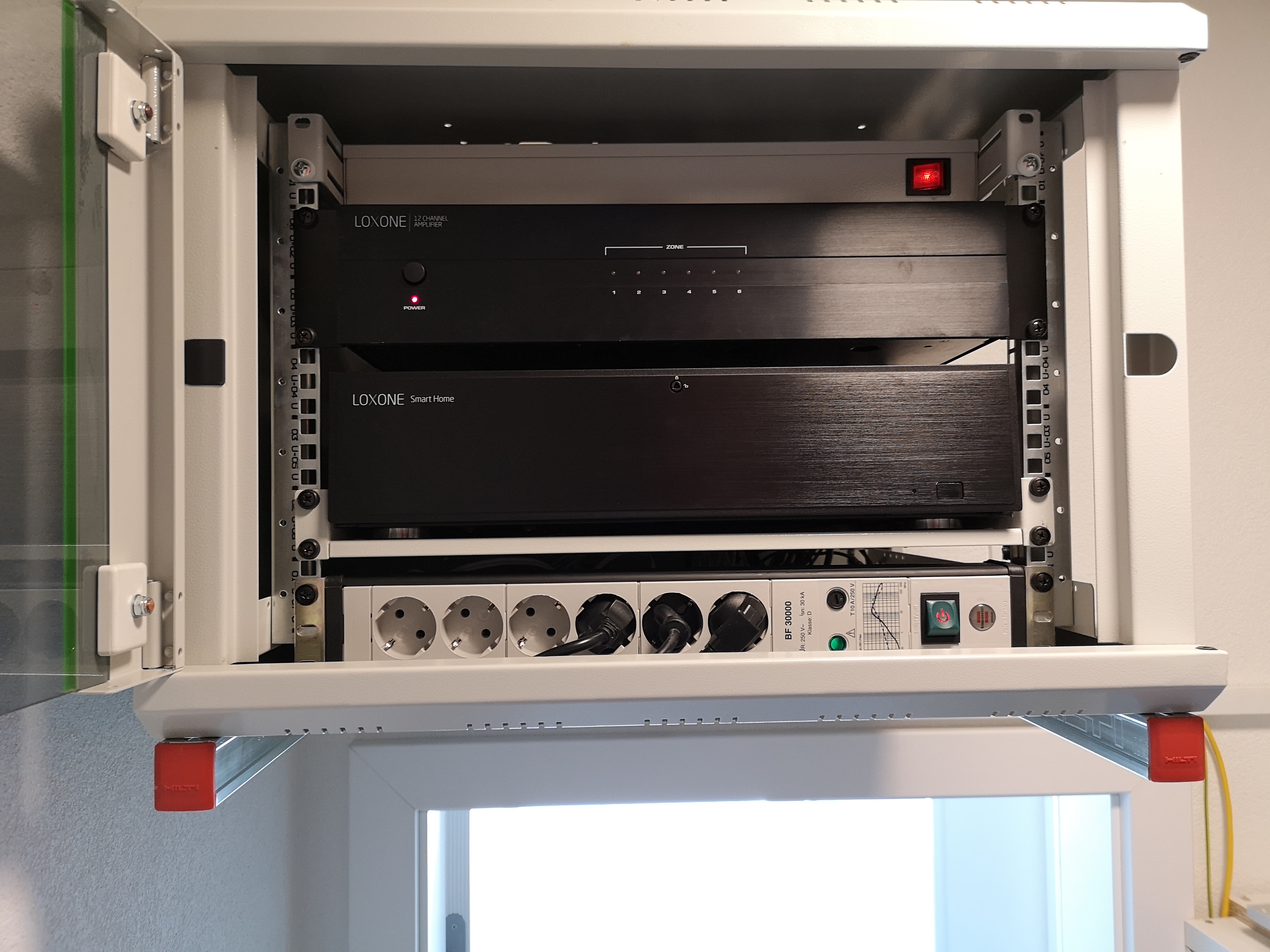

    also ich habe nun vorübergehend oben beim Rack die "Lüftungsschlitze" weggezwickt da sehr viel Material im Weg ist wie schon gesagt. Und die Lüftereinheit mal am Kopf gestellt eingebaut und mit den Schrauben fixiert, die eigentlich die Lüfter von der Lüftereinheit also Fixierung dient.
    Jetzt klebt die Lüftereinheit direkt am inneren vom Gehäusedeckel und staut die unnötige Hitze raus.
    Werde das so mal beobachten, ob es reicht. Sonst muss ich umbauen auf PC - Lüfter und zusätzlich eventuell einen weiteren Lüfter setzen.

    Ist richtig. Unten sind keine geeigneten Lüfteraussparungen oder ähnliches - leider.
    Aber ich denke, dass das die beste Lösung wäre. Unten das Rack öffnen für einen 120 oder 140er Lüfter mit Filter - der bläst dann die Luft durch und oben wird dann über 2 Lüfter (meine vorhandene Lüftereinheit) abgesaugt.
    Werde wohl die Unterseite ein bisschen modifizieren müssen.
    ich weiß nicht wo ich das hinposten soll, denke aber hier im Off-Topic ist es gut aufgehoben. Ich möchte gern mein 19" Rack kühlen mit Ventilatoren / Lüfter.
    Im Bild seht ihr folgenden 19" Rack und die Lüftereinheit die ich vor kurzen montiert habe. Da ich die Lüftereinheit nicht am inneren Gehäusedeckel montieren kann, habe ich diese auf die beiden Schienen montiert. Nachteil: Musikserver und Verstärker sind zusammen gerutscht und bringen nun die Abwärme nicht weg.
    Jetzt habe ich mir gedacht, ich setze die Lüftereinheit auf die Oberseite (draußen) vom Schrank. Ich glaube aber, dass zu wenig Luft rausgezogen wird. Nun meine Überlegung zusätzlich im inneren Gehäusedeckel das ich 2 Lüfter (PC Lüfter anbringe die die Luft rausdrückt.
    Gibt es hier einen nicht optimalen Luftransport zwischen Lüfter Innen und Lüftereinheit draußen. Oder habt ihr eine andere Idee?

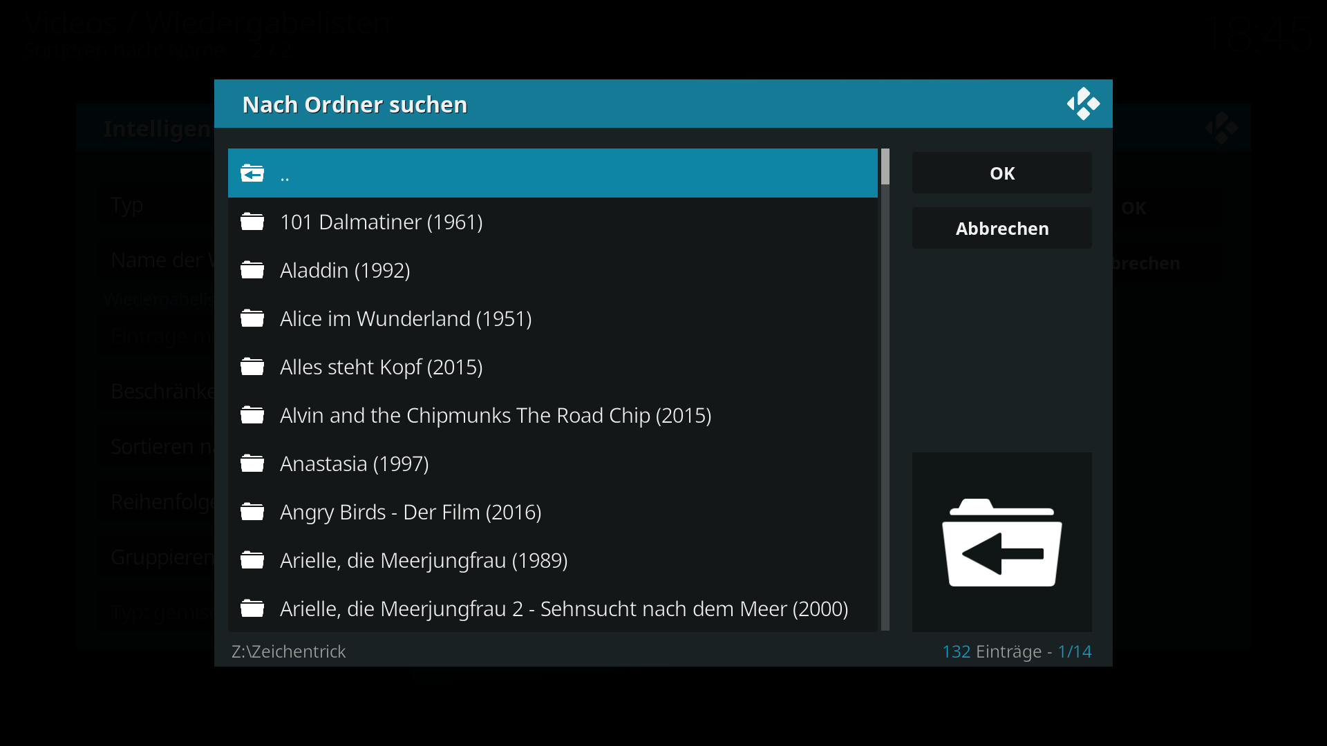

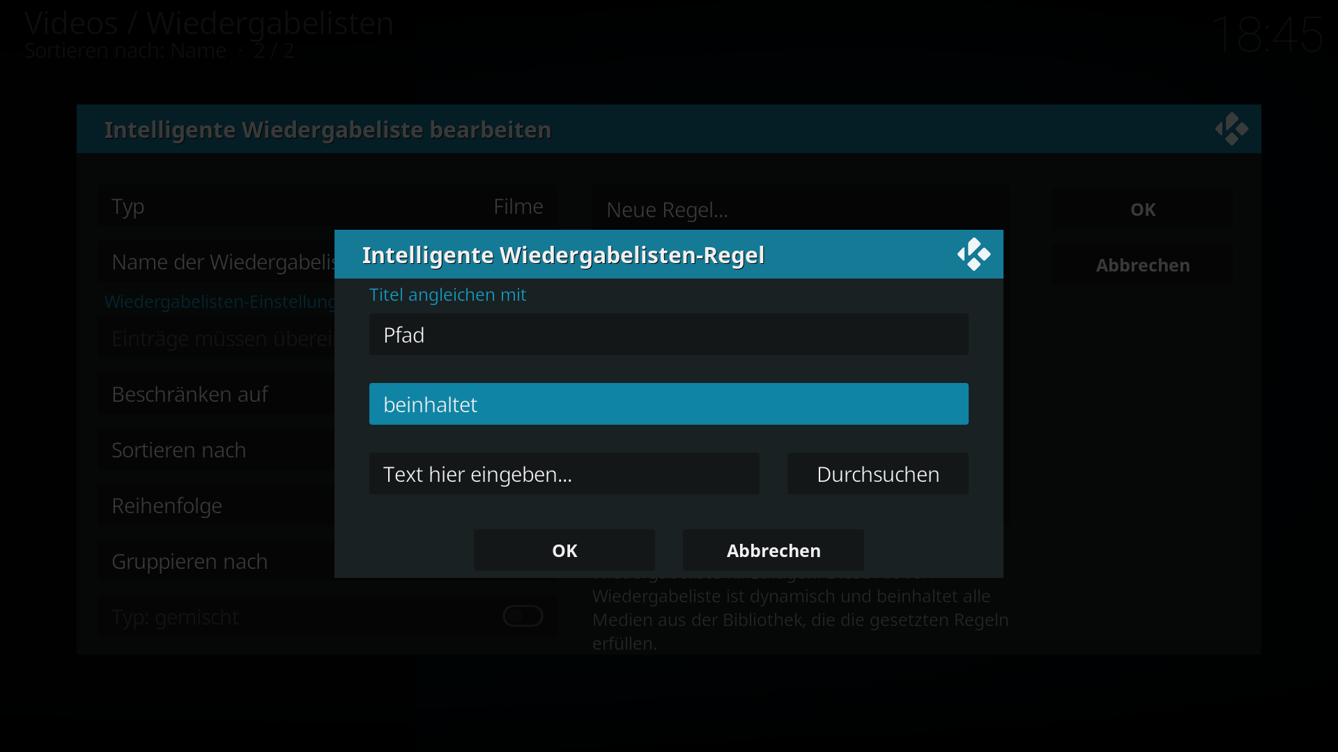

    Edit: es lag an der Regel. Pfad ENTHÄLT //.... und nicht pfad IST.
    gut :)

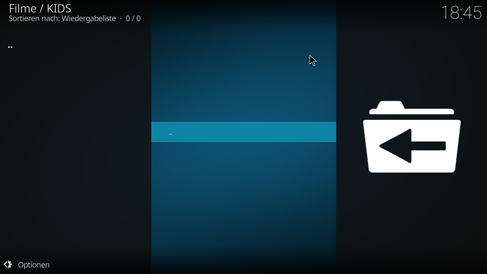

    Habe wohl auch das Problem mit der Wiedergabeliste ...Jedoch habe ich als Pfad auch kein "Enthält" sondern ein Beinhaltet, Ist und startet.
    Die Quelle zeigt mir dann eine Leere Liste an

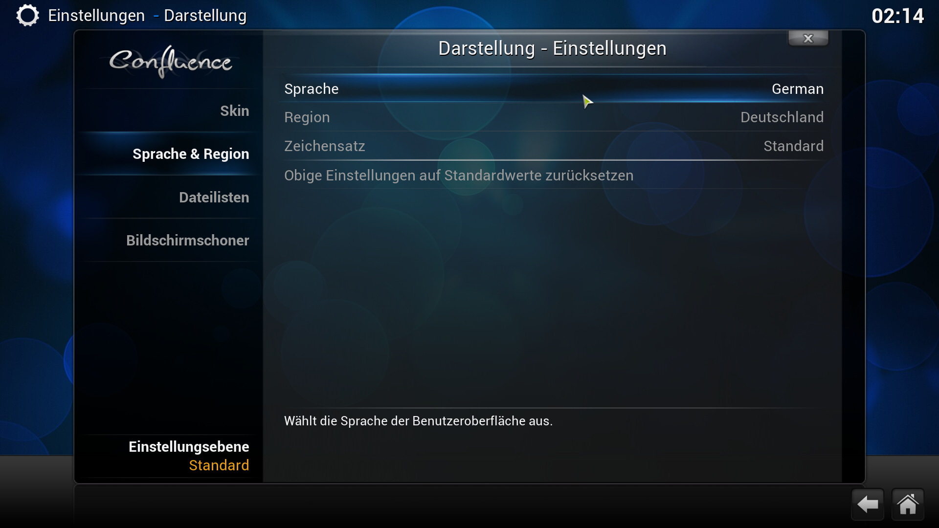

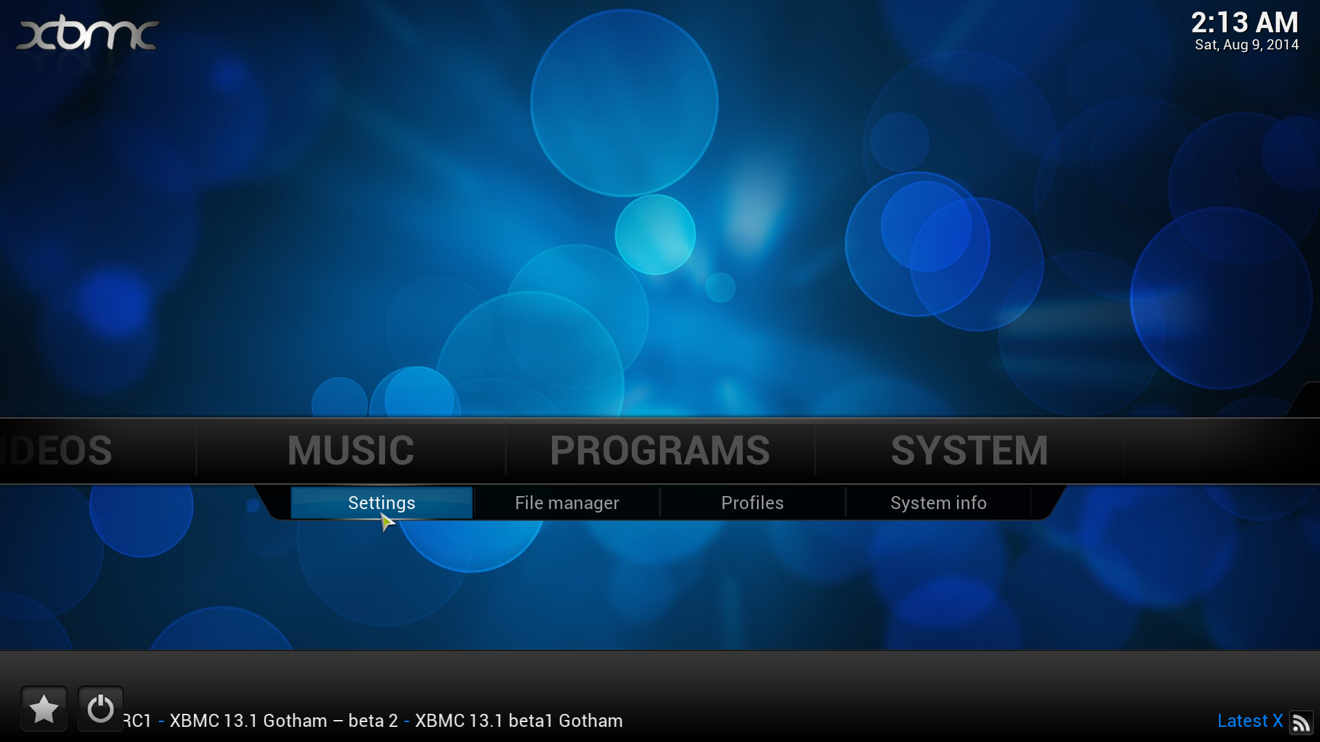

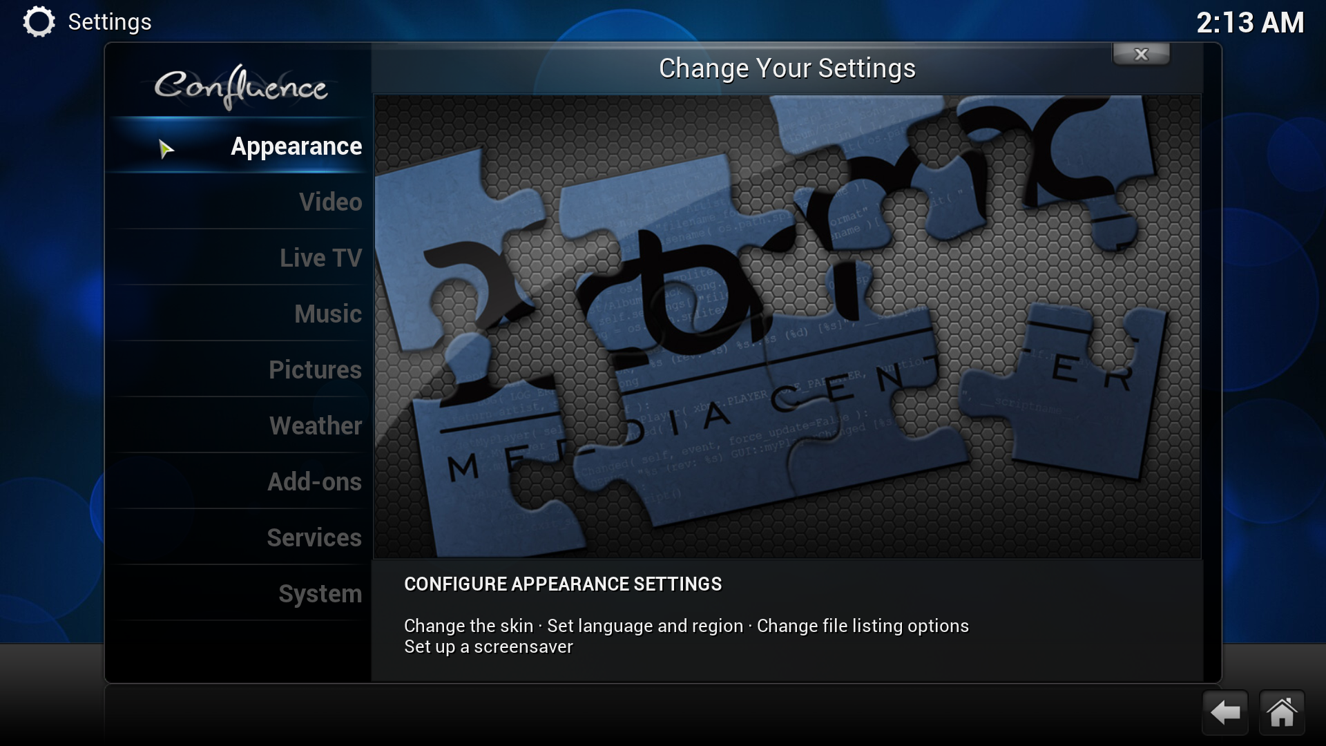

    Wenn du nun Kodi startest, hast du eine englische Version angezeigt. Die Sprache kannst du wie folgt ändern (Bildanleitung im Spoiler, wenn du Hilfe brauchst):

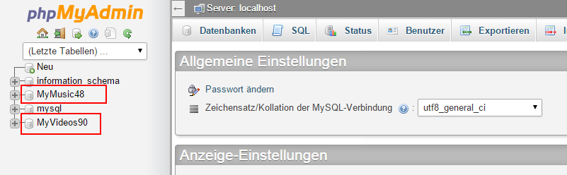

    • Die Datenbank müsste nun angelegt worden sein. Um dies zu kontrollieren, öffne wieder ein phpMyAdmin - hier müssen sich nun 2 Datenbanken befinden:

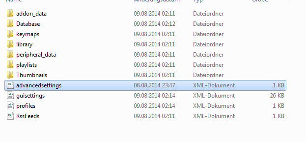

    [h1]i) [definition='2','1']advancedsettings[/definition].xml erstellen[/h1]
    Nun sagen wir dem Media-Center, dass die Fanarts, Cover, Poster die durch das Scrapen entstehen, auf die NAS in den Ornder „Thumbnails“ gespeichert werden soll. Das Ganze geschieht über eine .xml Datei.
    Öffne dazu einen Editor (empfehle Notepad++ für Windows, für Linux reicht der installierte Editor) und füge folgende Zeilen ein:

    • Nun müssen wir noch die [definition='2','1']advancedsettings[/definition].xml ([definition=11,0][definition='2','0']as.xml[/definition][/definition]) im Ordner username abspeichern:
      Windows: C:\Users\DeinPCUserName\AppData\Roaming\XBMC\userdata\
      Linux: ~/.xbmc/userdata/
      Android: /data/http://org.xbmc.kodi/files/.kodi/userdata

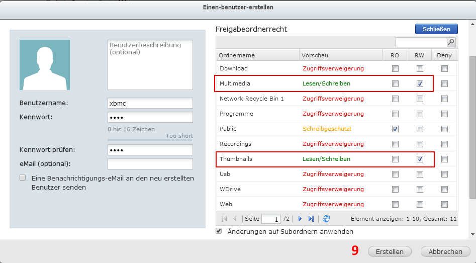

    Um den zuvor erstellen Thumbnail – Ordner benutzen zu können, müssen wir diesen Ordner für den User „kodi“ freigeben.

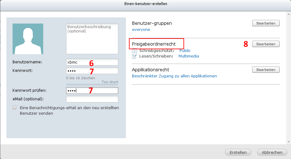

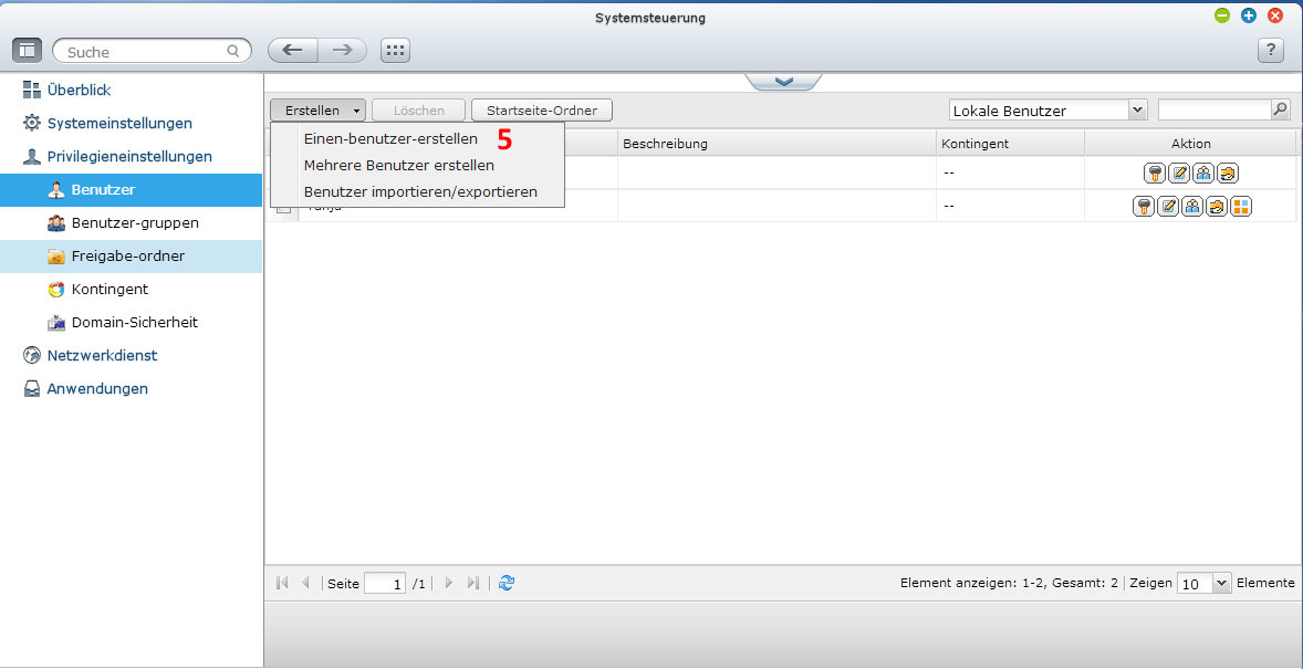

    • Hauptmenü – Systemsteuerung – Privilegieneinstellungen – Benutzer – Erstellen – Einen Benutzer erstellen:
    • Lege nun als Benuzternamen "kodi" und wähle das Passwort "kodi" an (Alter Screenshot - aus diesem Grund XBMC):
    • Nun kommen wir zur Rechtevergabe - Über Bearbeiten kommt man in das Rechte – Menü. Hier musst du nun den Thumbnails Ordner und den/die Ordner freigeben wo sich die Filme /Serien befinden (In meinem Fall unter dem Hauptordner „Multimedia“).
    [infobox]Die Rechte für den User „kodi“ müssen unbedingt RW / Lesen-Schreiben ausgewählt werden.[/infobox]

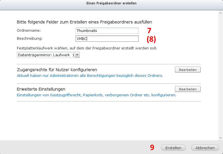

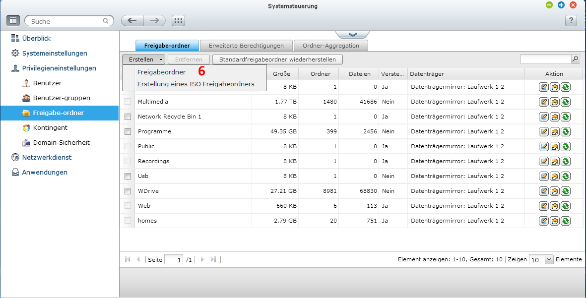

    [h1]f) Thumbnail- Ordner erstellen – NAS:[/h1]

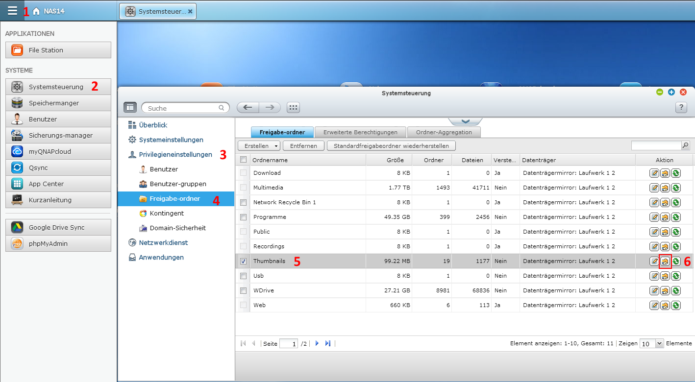

    Um Poster, Fanarts, CDs, Arts usw. zentralisieren zu können, benötigen wir auf der NAS einen Netzwerk freigegebenen Ordner.

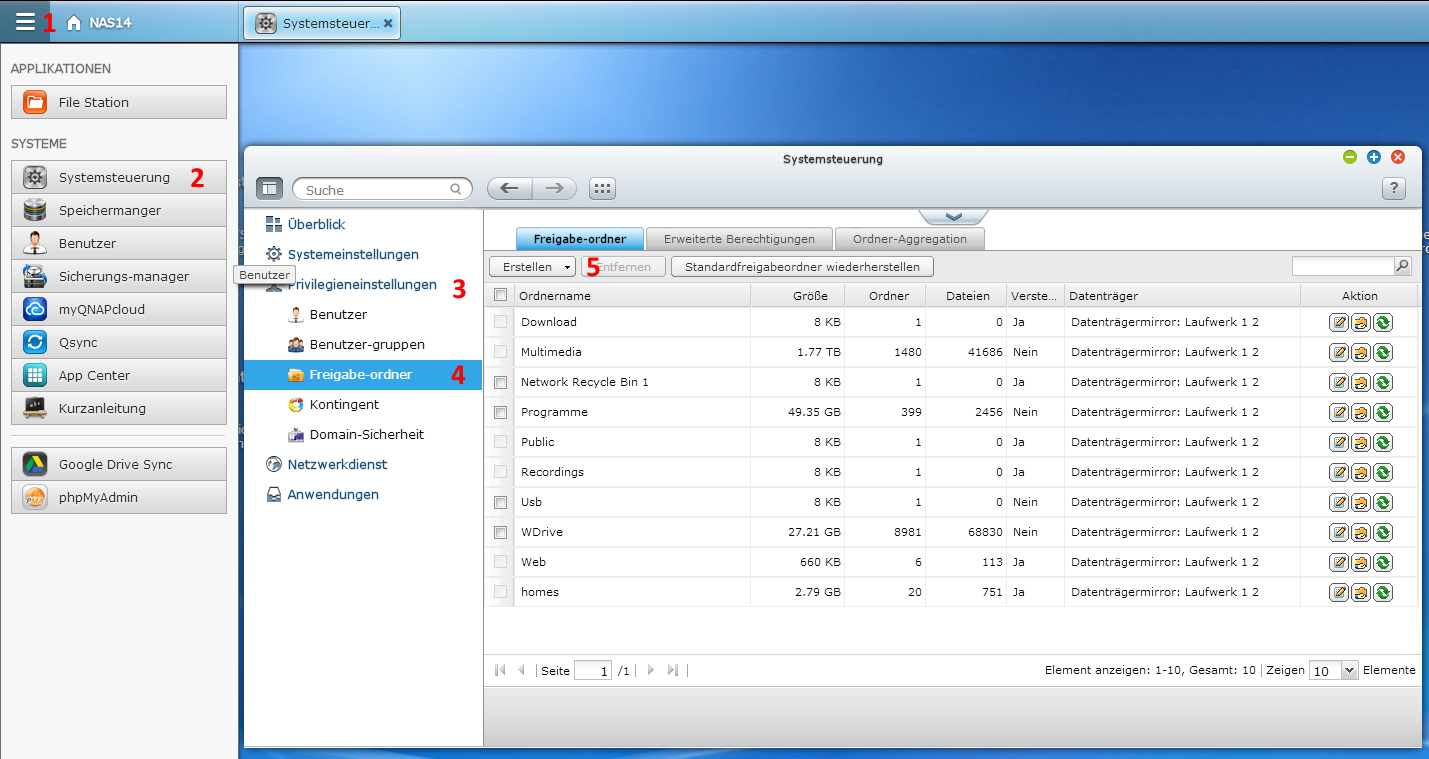

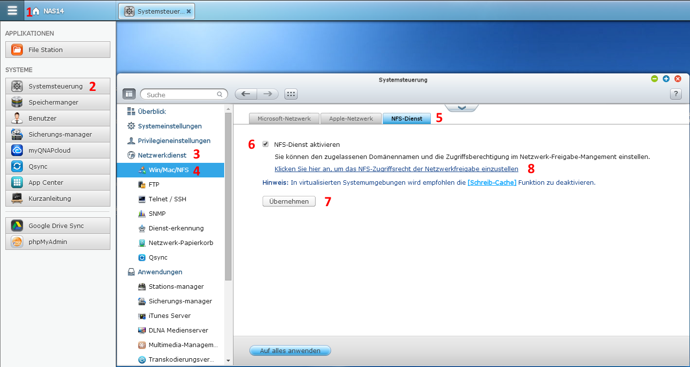

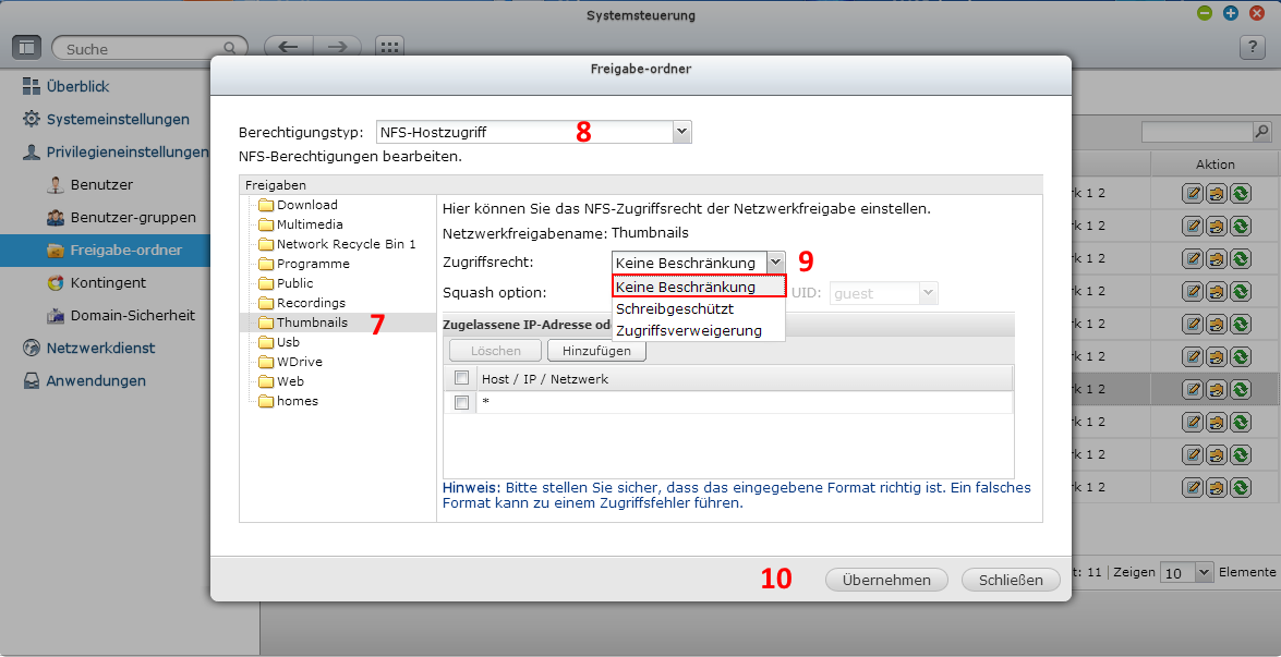

    • Hauptmenü – Systemsteuerung - Privilegieneinstellungen – Freigabe-Ordner – Erstellen – Freigabeordner:
    • Willst du den Netzwerkzugriff für den Thumbnail-Ordner statt SMB über NFS laufen lassen, musst du folgende Schritte durchführen:

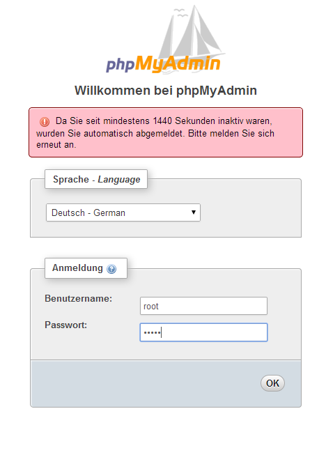

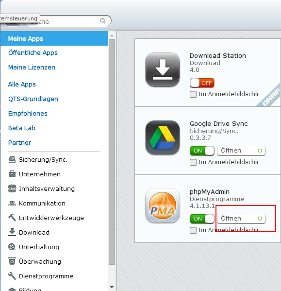

    • Hauptmenü – App Center – Meine Apps - PHPMyAdmin - öffnen
    • Um sich nun bei PHPMyAdmin einloggen zu können muss nun euer Username und Passwort eingegeben werden (Standard - User: root; Standard - Passwort: admin:(

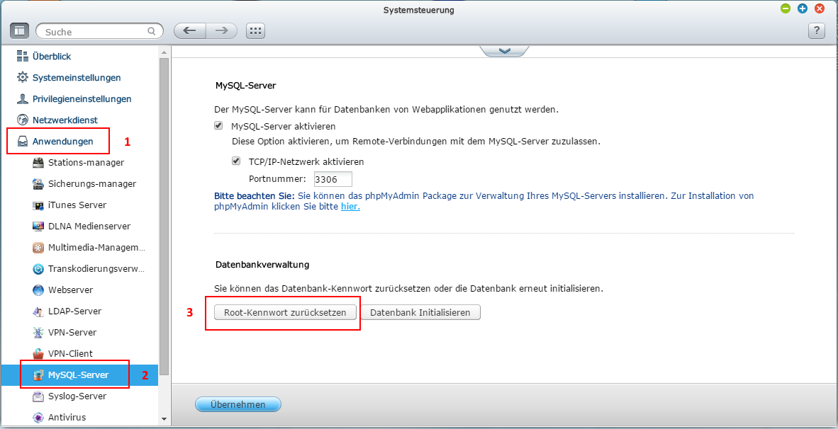

    • Wenn der Login nicht funktioniert, könnte sein, dass das Passwort mal geändert wurde
      Hauptmenü - Anwendungen - MySQL-Server - Datenbankverwaltung - Root Kennwort zurücksetzen

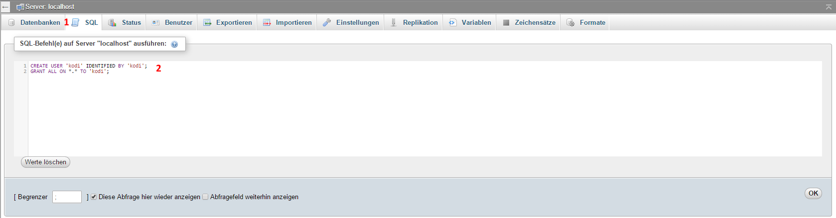

    • War der Login erfolgreich, kann nun ein Benutzer (User) angelegt werden:
      SQL
      CREATE USER 'kodi' IDENTIFIED BY 'kodi';
      GRANT ALL ON *.* TO 'kodi';
