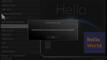

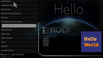

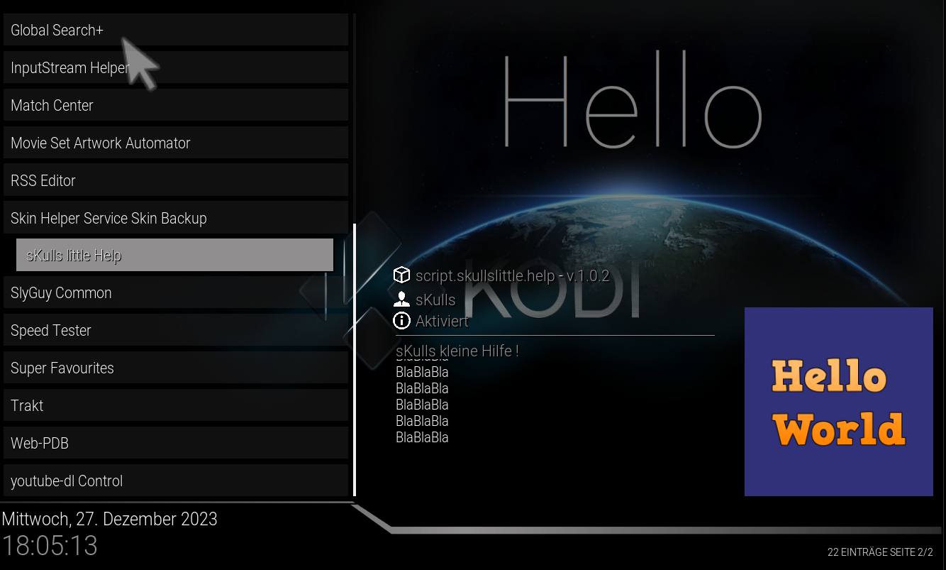

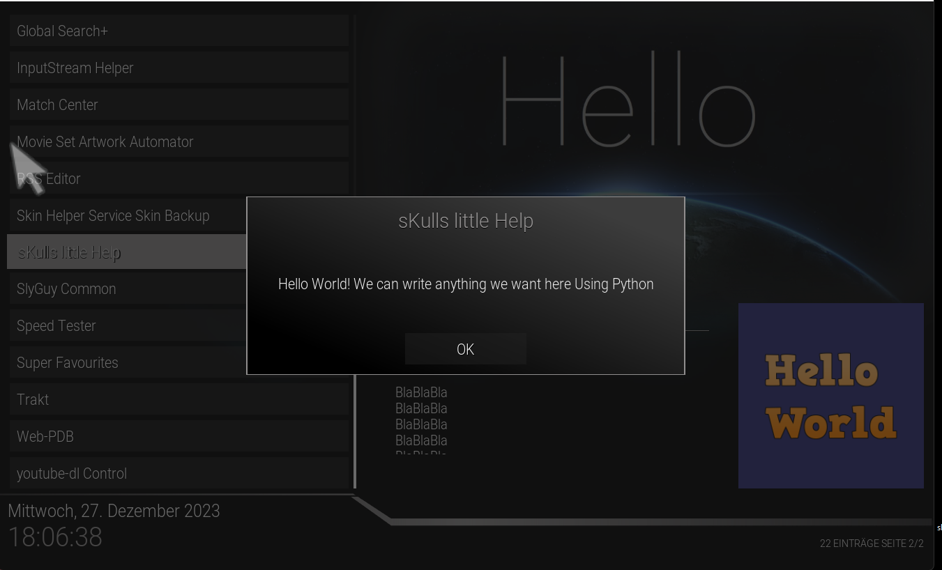

    Ich habe bei meinen Eltern Kodi installiert, da im TV eh nur Schrott läuft und die dann auch mal Ihre Mediathek vom NAS besser nutzen können :D
    Damit ich denen das nicht zig mal erklären muss, dachte ich mir, dass ich eine kleine Hilfe in Form eines Scripts erstelle, die dann eine kleine Anleitung als Dialog Pop-Up ausgibt.
    Hier dazu mal meine addon.xml:
    und meine default.py:
    Soweit, so gut ;) Das funktioniert soweit ja auch schonmal :)
    Jetzt habe ich dazu folgende Frage(n):
    - Ist es möglich, dort zum Button "Ok" noch "<" und ">" zum Blättern einzufügen ?
    - Wie setze ich die Blätter Funktion um ? (Es soll zu jedem Menü-Punkt eine kleine Beschreibung eingefügt werden)
    - Wie ändere ich die Grösse von dem Dialo Pop-Up ?
    - Wäre es sinnvoller das in einem s"crollbaren" Dialog Pop-Up einzusetzen?
    - Habt ihr evtl noch andere Ideen, was man machen könnte ?
    Für jegliche Hilfe wäre ich auf jeden Fall sehr dankbar :)
    Cheers
    Skully
