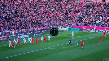

Hallo, ich habe noch immer Netzwerkprobleme aus Post 1368, ich habe ein Netzwerk USB mal probhalber an den HTPC angeschlossen, gleiches Problem, ich habe die Switches ausgetauscht Problem besteht, Widevine habe ich aktualisiert keine Besserung. Es passiert immer nur bei Waipu TV, Netzwerkstreams Movies und TV series keine Probleme. Netzwerkstruktur: AVM 7690 cat 6 verkabelt, qnap Switch 2,5gb am Router, Switch am HTPC habe ich mal eleminiert um Probleme zu minimieren, heißt ich bin mit dem Netzwerkkabel direkt in die Wanddose. CAT 8 Kabel am Switch und HTPC. Hat alles nichts gebracht. Hat jemand noch eine Idee?
Danke, es funkt wieder. Habe aber noch eine Frage, seit längeren friert wir das Waipu Plugin in unregelmäßigen Abständen ein, so dass ich den Rechner x64 resetten muss. Ich vermute was mit dem Netzwerk letzteres ist fest verkabelt cat6. Sieht dann so aus wenn es wieder Mal soweit ist:
