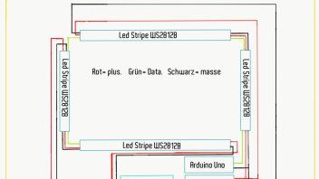

Ah ok... Wenn ich die Masse von erstem Netzteil mit der Masse vom zweiten Netzteil verbinde, dann haben die ja den gegen Pool, aber geht das?
Huh ich nochmal.
Also ich denke das ein Netzteil nicht ausreicht und würde gerne ein zweites mit anschließen.
Dazu habe ich mal ein Bild gemacht in der Hoffnung, dass mir jemand sagen kann, ob es so hinhaut.
Grnd vom Arduino soll ja mit an grnd vom Netzteil. Da ich 2 Netzteile verbauen will, nun die Frage, ob auch dort grnd am zweiten Netzteil angeschlossen werden muss. Ist die Verkabelung von 2 Netzteile so korrekt?Gruß und danke

Ja das sind w2812b . Mein tv ist bisschen größer, sodass ich mehr als 4 m brauche. Denke da wäre ein zweites Netzteil besser, oder reicht das 10A Netzteil auch für 6 m. ?
