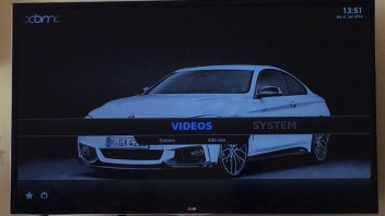

    Vielen Dank für eure Tipps.
    Wahrscheinlich gehört das zum Grundwissen, wenn man schon solche Fragen stellt. Ich dachte das wäre wirklich wie bei HTML-Programmierung, da es eine Zeile gibt, die genau angibt, wo etwas ist.
    Möglich das es genau so ist, aber ich verstehe leider nicht, welche Group ich wohin verschieben soll, oder welches posy ich von diesen vielen in der home.xml auf 0 setzen soll.
    Ich habe jedenfalls aufgegeben, und dann einfach nen Mod von MadMax genommen, da kann man auch die Leiste nach unten setzen.
    Ist zwar nicht das was ich wollte, aber damit muss ich wohl leben.
    Grüße
    Fredy

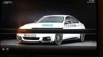

    Danke für die schnelle Antwort :)
    Ich habs in alle 9000er ID´s eingepflegt, aber die Hauptleiste ist da wo sie gewesen ist, nur wenn ich jetzt auf Video klicke, dann ist der Unterpunkt jetzt woanders...
    Hab ich was falsch gemacht?
    Nachtrag:
    Grundsätzlich schaffe ich mit den 9000er ID´s alle Schriften nach oben zu bewegen... aber der schwarze Balken ist weiterhin da wo er gewesen ist
    Hallo nerds,
    nachdem es in der 12er Version den Confluence Quer nicht mehr gibt, nutze ich den Standard-Skin mit eigenem Hintergrundbild.
    Ich habe schon die Home.xml durchsucht, aber sehe nur Böhmische Dörfer... ich möchte einfach nur das Menü auf der Startseite weiter nach oben versetzen.
    Ich dachte, dass es irgendwo in der home.xml einen Punkt gibt, á la 'Home Menu' und dann ein Hight und Width... aber dazu finde ich nix.
    Ist es recht aufwendig dieses Menü einfach nach oben zu setzen?
    Fredy
