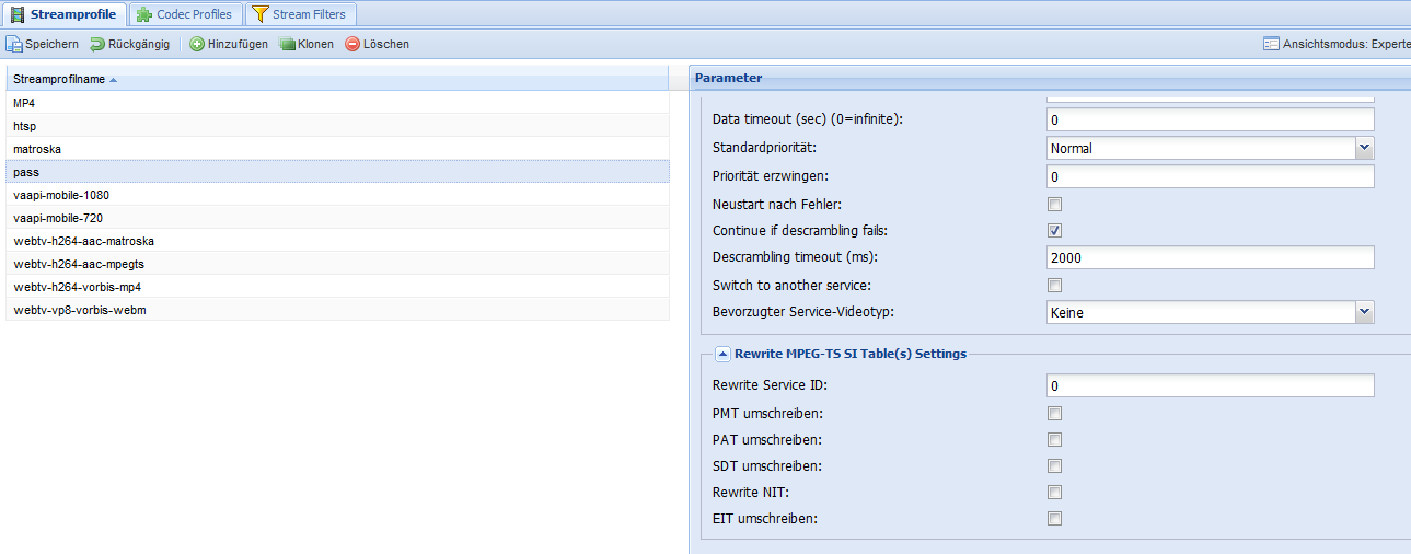

Also an der VPN Verbindung liegt es schon einmal nicht, dass das Bild auf dem FireTV mit SimpleIPTV in FullHD mit Zugriff auf TvHeadend ruckelt...
Hab einen deutschen Zattoo Account erstellt und das ganze ohne VPN versucht. Ruckelt immer noch. Scheint irgendwo zwischen TvHeadend und FireTV zu hängen.. Im Moment ist die Konstellation so:Zattoo CH <----> NordVPN <---> VPS in AT <----> TvHeadend, pass profile <---> FireTV mit SmartIPTV
mit welchem profil wird bei dir aus tvh heraus gestreamt? zufällig mit pass? Das ist einzusehen im Reiter Status und dann Subscriptions
Leider hat ich damit das gleiche Problem.
Die einzige Lösung bisher ist, das ffmpeg output Format von mpegts zu hls zu ändern.
Versuche gerade ein Script zu basteln, das mir "on the fly" die entsprechende Änderung an der m3u liste vornimmt. Stellt mir vor größeren Problemen als erwartet
Wenn ich htsp auswähle als profile geht er trotzdem automatisch auf pass, wenn ich den Stream aus tvheadend in VLC starte? Wie bekommt ihr das hin, dass das auf htsp läuft?

Selbst wenn ich pass gar nicht erlaube für den Benutzer wird es verwendet...htsp geht nur aus kodi heraus. vlc kann mit dem protokoll nichts anfangen. daher wird pass genommen
kann ich nur bestätigen, 1a auf htsp oder transcoding profile.
und profil pass mit vlc?
Bei mir wird das htsp-Profil genutzt, das läuft einwandfrei auf meinem Client.
kannst du es mal per vlc testen? nur rein aus interesse
Update:
"Problem" gelöst:anstelle von:
Codepipe:///usr/bin/ffmpeg -i "http://x.x.x.x:8180/index.m3u8?channel=3_plus_hd&bw=8000&platform=hls5&dolby=true" -vcodec copy -acodec copy -f mpegts -metadata service_name="3+ HD" pipe:1
hab ich nun folgendes gesetzt: -
@ErAzOr Dürfte am Streaming-Profil liegen, welches Profil wird bei der störungsfreien Variante genutzt?
Es ist wohl so, dass bei der Vorschau unter Muxes kein Profil verwendet wird. Bei der Vorschau hingegen schon (pass).
Siehe Anhänge -
