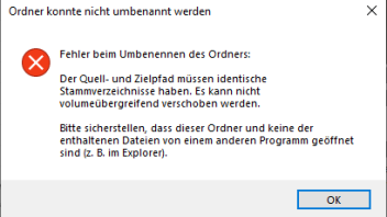

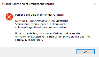

    Ich habe ein Problem mit dem Renamer:
    Ich versuche, einen neu gescrapten Film automatisch oder manuell umzubenennen. Fehlermeldung bei beidem:
    [xattach=48777]Fehlermeldung[/xattach]

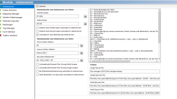

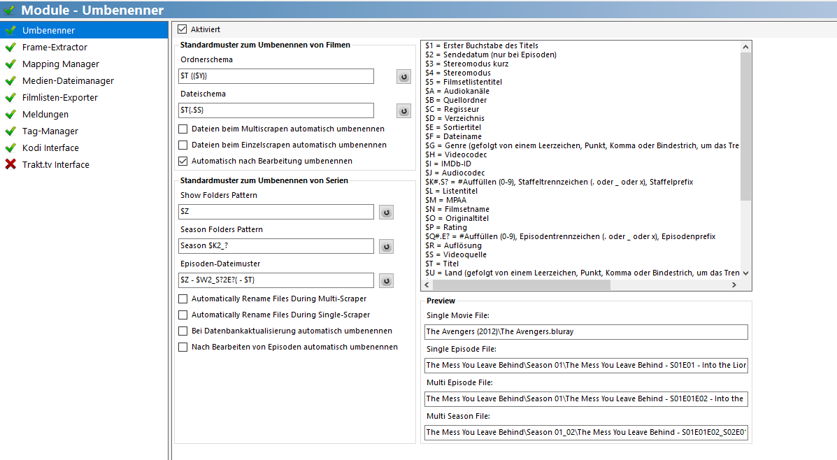

    Einstellungen des Renamers (--> Standard):
    [xattach=48776]Einstellungen Renamer[/xattach]

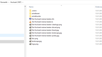

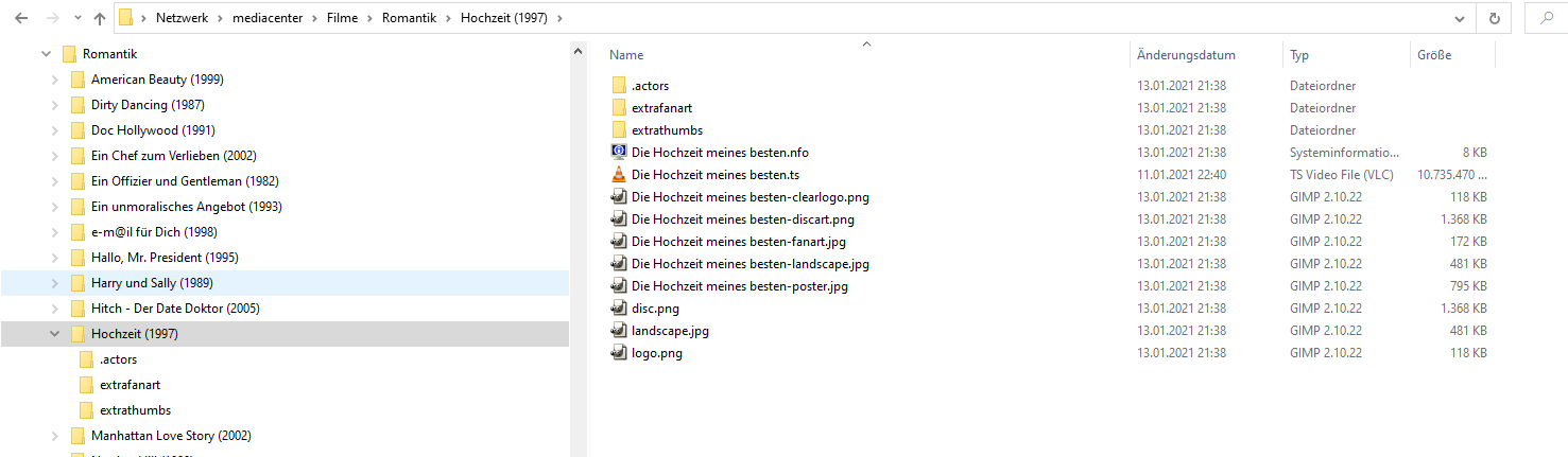

    Ordner-/Dateistruktur, die umbenannt werden soll [Die Hochzeit meines besten Freundes (1997)]:
    [xattach=48775]Verzeichnisstruktur[/xattach]
    \\MEDIACENTER\Filme ist Quelle, unterhalb von Filme ist keine eigene Quelle mehr. Linux-Dateirechte sind korrekt, Datei ist nicht geöffnet oder sowas.

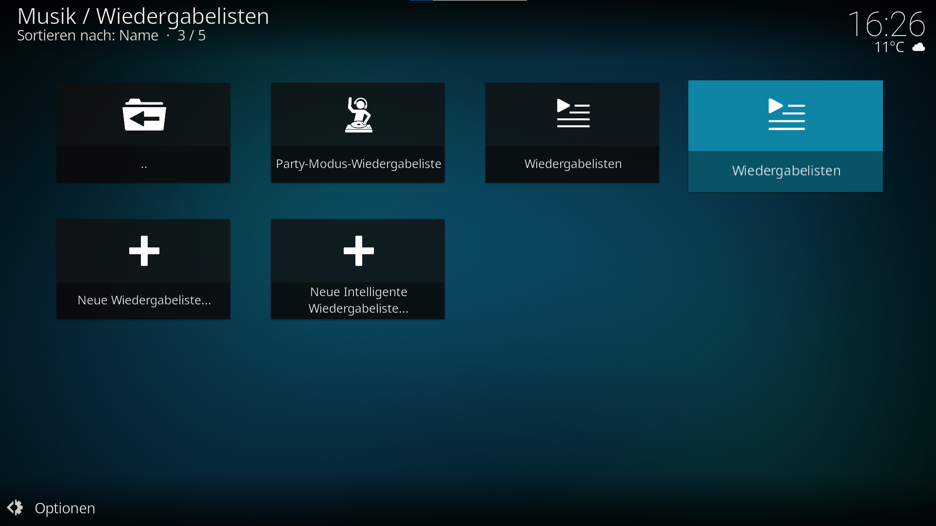

    Hallo zusammen,
    ich wollte die Playlists auf dem Server ablegen um sie zentral verfügbar zu machen.
    Ich habe deswegen in der [definition='2','1']advancedsettings[/definition].xml den Pfad umgeleitet, das scheint auch erstmal gepasst zu haben:
    Allerdings passiert jetzt folgendes:
    • Wenn ich auf meinem "Kodi-Verwaltungs-PC" unter Musik/Wiedergabelisten bin kann ich zwar neue Playlists erstellen, die werden aber dann lokal(!) erstellt.
    • Kopiere ich diese dann auf den Server werden sie zwar angezeigt und ich kann sie auch öffnen, aber nicht mit ihrem Namen:
    • Sobald sie auf dem Server sind kann ich sie dort auch editieren (sofern ich zufällig die richtige Playlist anklicke ...)
      Geht doch nicht ...
    Das passt doch nicht zusammen!
    Mache ich was falsch und, wenn ja, was? Oder ist das noch etwas buggy an der Stelle?
