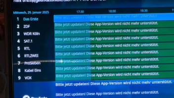

Guten Abend zusammen.
Ich habe plötzlich das Problem das beim Aufrufen meiner Programmübersicht (EPG) oder die Senderauswahl auf allen Programmplätzen behauptet: "Bitte jetzt Updaten! Diese App-Version wird nicht mehr unterstützt." Ich benutze die Waipuversion 21.8.8 und mein Kodi läuft auf einem Nvidia Shield Pro 2019. Kodi ist Version 21.1! Benutzeroberfläche ist Estuary. Ich habe dann die eigentliche Waipu App gestartet und die verlangte dann irgendeine Bestätigung wegen den Mediatheken. Damit dachte ich sei das Problem erledigt. War nix! Ich habe dann ein ein Woche altes Backup zurückgespielt. Aber das hat nicht geholfen. Ich hänge mal ein Screenshot an um das Problem zu verdeutlichen. Vielleicht hat ja jemand eine Lösung. Gesucht habe ich hier bereits aber das Problem habe wohl nur ich...
Ich neige mein Haupt!! Es funktioniert alles so wie soll. Das mit dem "grey2" hab ich mal probiert. Und tatsächlich tauchten die fehlenden Infos auf. Trotzdem benutze ich lieber Deine Datei. Ich habe das damals alles via Copy and Paste und Ausprobieren und mit Hilfe von hier zusammengefrickelt. Hat damals lange gedauert...! Ich danke euch und speziell Dir "DaVu".
